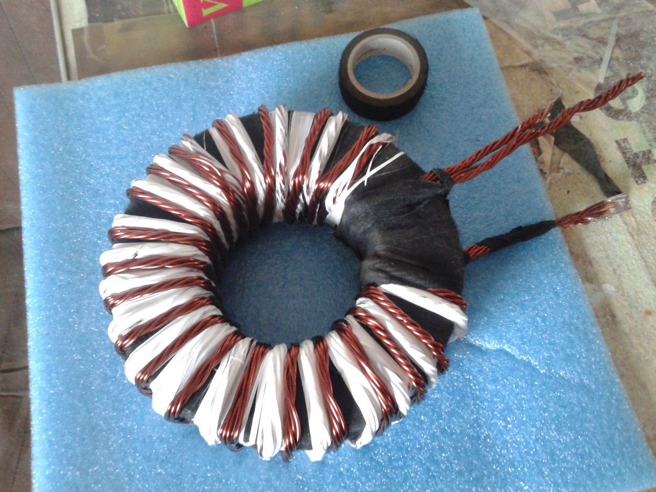

Всем здрасьте! Ранее в прошлом году я намотал свой дроссель на сердечнике из распылённого железа. Изначально дроссель был подключен по схеме к контроллеру от Романтика, т.е. установил по + на контроллере.
Коментарій до файлу: Подключение дросселя в схеме от Романтика(Устаревшая инструкция)
UserManualA11012.jpg [ 65.67 КБ | Переглядів: 22227 ]
Но в этот раз решил сделать как Михалыч и поставить на выход контроллера М-.
Мой дроссель состоит из сердечника
20170808_145859.jpg [ 1.6 МБ | Переглядів: 22227 ]
20170808_145804.jpg [ 2.22 МБ | Переглядів: 22227 ]
20170819_180030.jpg [ 1.61 МБ | Переглядів: 22227 ]
и 12 жил по 1.5мм в диаметре проволки. Итого сечение: ~21мм.кв.
Мало скажете Вы? Но об этом чуть позже.
Намотал я 20 витков.
Много скажете Вы?
Ок, допустим!
Но перематывать я не собираюсь, по крайней мере до сегодняшних экспериментов.

Юрии из Харькова обменяли мне контроллер и предостерегли, что если не намотаешь дроссель 10 витков 40-50мм.кв. шиной, то может и новый контроллер выйти из строя. Но так как один контроллер у меня уже сгорел, а второй обменяли бесплатно, то ещё можно было рисковать. И так делаю ставки и решаю сделать осциллограммы тока сериесника без дросселя и с дросслем. На этот раз на входе в контроллер дросселей не было вообще. Хотя маленький сердечник уже прикупил, планирую установить его на входе контроллера по +. Осциллограммы снимаю с шунта на 750А. Шунт установил на линии М- контроллера. При включенном дросселе шунт расположен между дросселем и двигателем. Для простого перехода от мВ в А, достаточно умножить на 10.

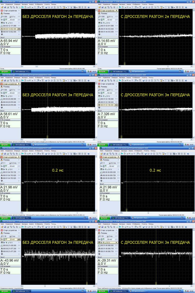

Все фотографии, осциллограммы и программу в которой можно их посмотреть лежат по ссылке на гугл диске
https://goo.gl/m2Cq9z
Кульминация
Решил не мучать аудиторию и просто зафотошопить характерные места на осциллограммах
ДРОССЕЛЬ МИХАЛЫЧА.jpg [ 741.08 КБ | Переглядів: 22227 ]
Мне нравится то, что я вижу. А вам?
Эпилог
Намотаю 10 витков 21мм.кв на маленьком сердечнике, сделаю подобные замеры и сможем сравнить.
Температуру не мерял, так как не было чем. Послезавтра заберу лазерный пирометр и смогу ещё точнее мерять температуру. А так пока скажу, что при токах, которые стрелочный амперметр показывал в пике 180-190А, после поездки в 28 градусов, дроссель чуть теплее контроллера. И двигатель вроде бы стал меньше греться. И кажется даже тише работать))
Пока что на этом всё!:)

Роль этого дросселя какова? Он должен сглаживать пульсации тока на пути от батареи к контроллеру. Одним дросселем можно успешно вывести из строя любые контроллеры.
Для организации полноценного фильтра его нужно дополнять конденсаторами. Получится П-образный фильтр НЧ. Но его нужно не от фонаря городить а уметь рассчитать. По допустимым токам, требуемым емкостям и индуктивностям, рабочим режимам.
Прежде чем мотать и паять хорошо бы до конца уяснить что и зачем делается. Иначе, вместо улучшения, можно получить еще один узел генерации постоянных неисправностей.
Судя по осциллограммам, эффект от добавления дросселя аж никакой. Там и без него пульсации были очень небольшими. Видимо, в контроллере на входе конденсаторов не пожалели.

Я прошу всех, если вы не посмотрите видео от начала до конца, то нефиг комментировать.
В видео я объяснил, что без дросселя, помехи от контроллера такие на шунт, что осциллограф выдавал ошибку 3 раза. А с дросселем такого не наблюдалось.
На счёт "эффект аж никакой", посмотрите внимательнее!!!!
Это осциллограммы снятые с 750А шунта. Милливольты нужно умножить на 10, так можно получить значения токов.
Я специально выложил исходники осциллограмм и программу, чтобы каждый мог проанализировать их. ПРЕЖДЕ ЧЕМ УМНИЧАТЬ!

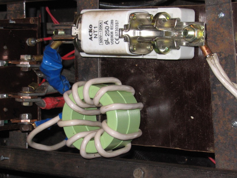

Вот фото дросселя Романтика. Декабрь 2011г.
Drossel Romantika.jpg [ 158.65 КБ | Переглядів: 22110 ]

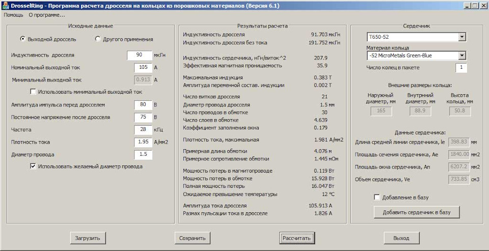

Если "великие специалисты" у меня спрашивают зачем нужен дроссель на выходе ШИМ контроллера, то зачем я вообще создал тему на этом форуме.
Вот мои расчёты, которые делал в прошлом году:
25d9759s-960.jpg [ 145.43 КБ | Переглядів: 22090 ]
Почитать подробнее можно здесь https://www.drive2.ru/l/480435455121162453/

Если дроссель стоит на двигателе (что логично), то я там ожидал увидеть совсем другие осциллограммы. Приведенные осциллограммы больше похожи, если дроссель стоит на батарее.
А назначение дросселя на двигателе не сглаживать, а получить больший начальный момент при меньших токах (пиковые токи, ограниченные контроллером).
Дроссель накапливает энергию, а потом в паузе отдает ее двигателю. Если индуктивность большая, то накопленная энергия на повышенных мощностях/оборотах не будет успевать сливаться в двигатель, и дроссель уже будет обузой.
