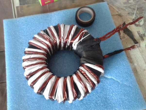

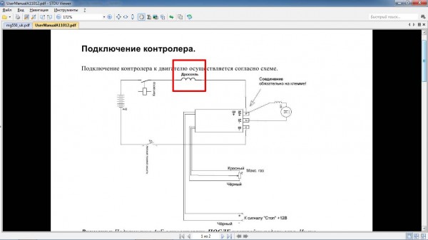

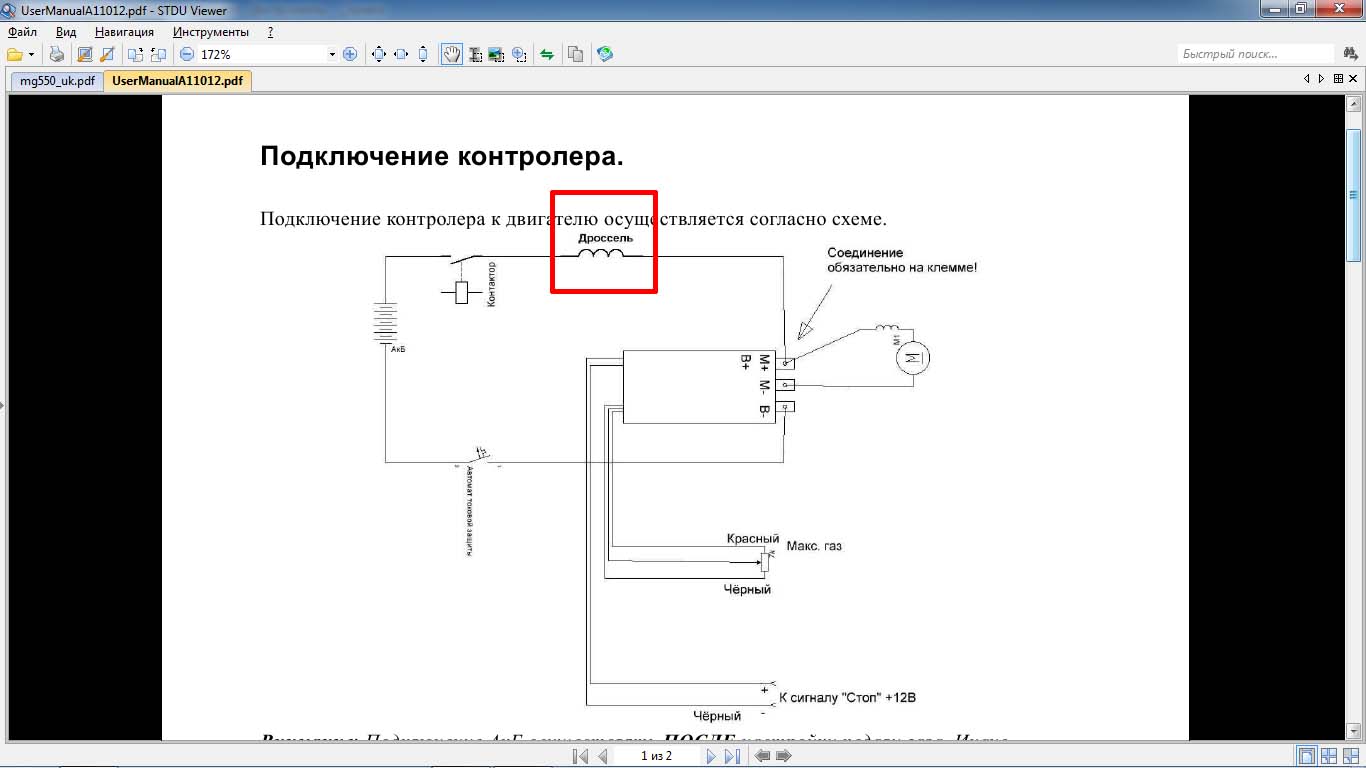

Всем здрасьте! Ранее в прошлом году я намотал свой дроссель на сердечнике из распылённого железа. Изначально дроссель был подключен по схеме к контроллеру от Романтика, т.е. установил по + на контроллере.
Коментарій до файлу: Подключение дросселя в схеме от Романтика(Устаревшая инструкция)
UserManualA11012.jpg [ 65.67 КБ | Переглядів: 22113 ]
Но в этот раз решил сделать как Михалыч и поставить на выход контроллера М-.

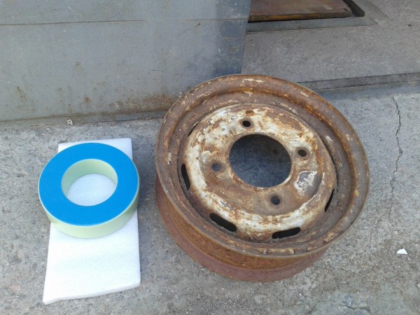

Мой дроссель состоит из сердечника
20170808_145859.jpg [ 1.6 МБ | Переглядів: 22113 ]
20170808_145804.jpg [ 2.22 МБ | Переглядів: 22113 ]
20170819_180030.jpg [ 1.61 МБ | Переглядів: 22113 ]
и 12 жил по 1.5мм в диаметре проволки. Итого сечение: ~21мм.кв.
Мало скажете Вы? Но об этом чуть позже.
Намотал я 20 витков.
Много скажете Вы?
Ок, допустим!
Но перематывать я не собираюсь, по крайней мере до сегодняшних экспериментов.

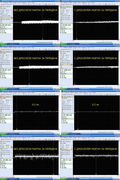

Все фотографии, осциллограммы и программу в которой можно их посмотреть лежат по ссылке на гугл диске
https://goo.gl/m2Cq9z
Кульминация
Решил не мучать аудиторию и просто зафотошопить характерные места на осциллограммах
ДРОССЕЛЬ МИХАЛЫЧА.jpg [ 741.08 КБ | Переглядів: 22113 ]
Мне нравится то, что я вижу. А вам?
Эпилог
Намотаю 10 витков 21мм.кв на маленьком сердечнике, сделаю подобные замеры и сможем сравнить.
Температуру не мерял, так как не было чем. Послезавтра заберу лазерный пирометр и смогу ещё точнее мерять температуру. А так пока скажу, что при токах, которые стрелочный амперметр показывал в пике 180-190А, после поездки в 28 градусов, дроссель чуть теплее контроллера. И двигатель вроде бы стал меньше греться. И кажется даже тише работать))
Пока что на этом всё!:)

Дроссель снимает переменку с батареи и перекладывает её на плечи входных конденсаторов контроллера. Если хотите чтобы ничего не горело, то по хорошему надо перед контроллером добавить батарею из конденсаторов (в разы больше чем сейчас есть в контроллере).
Я в какой то из тем приводил картинки из симулятора на которых показывал как сильно возрастал переменный ток через конденсаторы контроллера (велосипедного) после установки дросселя. (в случае велосипеда этот ток превышал возможности конденсаторов)

Услышали что-то по дроссель, железо и намотали . Намотали сколько получилось, чем попало, и на чем попало.
Роль этого дросселя какова? Он должен сглаживать пульсации тока на пути от батареи к контроллеру. Одним дросселем можно успешно вывести из строя любые контроллеры.
Для организации полноценного фильтра его нужно дополнять конденсаторами. Получится П-образный фильтр НЧ. Но его нужно не от фонаря городить а уметь рассчитать. По допустимым токам, требуемым емкостям и индуктивностям, рабочим режимам.
Прежде чем мотать и паять хорошо бы до конца уяснить что и зачем делается. Иначе, вместо улучшения, можно получить еще один узел генерации постоянных неисправностей.
Судя по осциллограммам, эффект от добавления дросселя аж никакой. Там и без него пульсации были очень небольшими. Видимо, в контроллере на входе конденсаторов не пожалели.

Я прошу всех, если вы не посмотрите видео от начала до конца, то нефиг комментировать.
В видео я объяснил, что без дросселя, помехи от контроллера такие на шунт, что осциллограф выдавал ошибку 3 раза. А с дросселем такого не наблюдалось.
На счёт "эффект аж никакой", посмотрите внимательнее!!!!
Это осциллограммы снятые с 750А шунта. Милливольты нужно умножить на 10, так можно получить значения токов.
Я специально выложил исходники осциллограмм и программу, чтобы каждый мог проанализировать их. ПРЕЖДЕ ЧЕМ УМНИЧАТЬ!

Вам подсказывает не только умник, но и специалист. Не возмущайтесь, а попробуйте извлечь пользу.
Если проблема в том, что идут иголки от шунта, то не дросселем в силовом контуре это давится, а копеечной RC- цепочкой на входе АЦП.
Мотали вы без расчета и от фонаря. Рядом стоять не нужно чтобы это понять. Если вслепую берутся сердечники и витки - оно самое.
Из приведенной схемы, где цепь с дросселем размыкается под током, тоже видно, что работу дросселя вы просто до конца не понимаете.
ТРО вам тоже подсказывает, что там нужны дополнительные конденсаторы.
Витки .... мотая как попало, сколько влезет, легко превратить дроссель в простую проволочку. Либо не будет требуемой индуктивности, либо сердечник войдет в насыщение.
Впрочем, палить сгоряча контроллеры и контакторы дело увлекательное и бесконечное. Палите дальше. :).

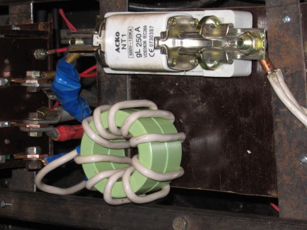

Вот фото дросселя Романтика. Декабрь 2011г.
Drossel Romantika.jpg [ 158.65 КБ | Переглядів: 21996 ]

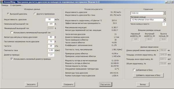

Если "великие специалисты" у меня спрашивают зачем нужен дроссель на выходе ШИМ контроллера, то зачем я вообще создал тему на этом форуме.
Вот мои расчёты, которые делал в прошлом году:
25d9759s-960.jpg [ 145.43 КБ | Переглядів: 21976 ]
Почитать подробнее можно здесь https://www.drive2.ru/l/480435455121162453/

ЕЩЁ РАЗ, дроссель во время экспериментов я установил НЕ так как на схеме из инструкции к контроллеру. А сделал как советует Михалыч, поставил на выход М- контроллера.
Дроссель сглаживает ток на двигателе.

Если дроссель стоит на двигателе (что логично), то я там ожидал увидеть совсем другие осциллограммы. Приведенные осциллограммы больше похожи, если дроссель стоит на батарее.
А назначение дросселя на двигателе не сглаживать, а получить больший начальный момент при меньших токах (пиковые токи, ограниченные контроллером).
Дроссель накапливает энергию, а потом в паузе отдает ее двигателю. Если индуктивность большая, то накопленная энергия на повышенных мощностях/оборотах не будет успевать сливаться в двигатель, и дроссель уже будет обузой.
