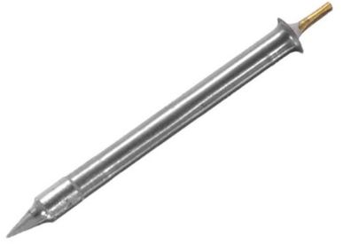

Купил значит жало с нагревателем от 5 вольтового USB паяльника (цена до 2 уе на алиэкспрессе)
жало.JPG [ 13.99 КБ | Переглядів: 25348 ]
https://ru.aliexpress.com/item/1pc-Replacement-Soldering-Iron-Tip-for-USB-Powered-5V-8W-Electric-Soldering-Iron-Heat-Within-15/32845859002.html
Сделал для него крепеж к USB штекеру из чего под руку попало. В однобаночный гламурный повербанк с алюминиевым корпусом поставил элемент типоразмера 18650 с защитой. Поскольку родной преобразователь в повербанке не тянет больше 1 ампера (а нагревателю паяльника надо надо около 1,5-2А), то вместо 5в с преобразователя перепаял выход прямо с аккумуляторного элемента (поскольку он с защитой, то эта защита выключит ток когда аккумулятор разрядится ниже 2.5в, тем самым убережет его от порчи ). Напряжения прямо с аккумулятора достаточно что бы проводить малогабаритные пайки.
Вот пример как он быстро греется.
Припой ПОС61. Нагреватель находится в самом кончике жала. Между нагреваемым концом жала и стержнем видно какой то неметаллический белый раздел (видно на фото, может керамика), походу получается какой то термобарьер, тепло к рукоятке по стержню медленно утекает (видно как я спокойно берусь за латунный штуцер в который почти вплотную вставлен стержень, стержень конечно тактильно прилично горячий).

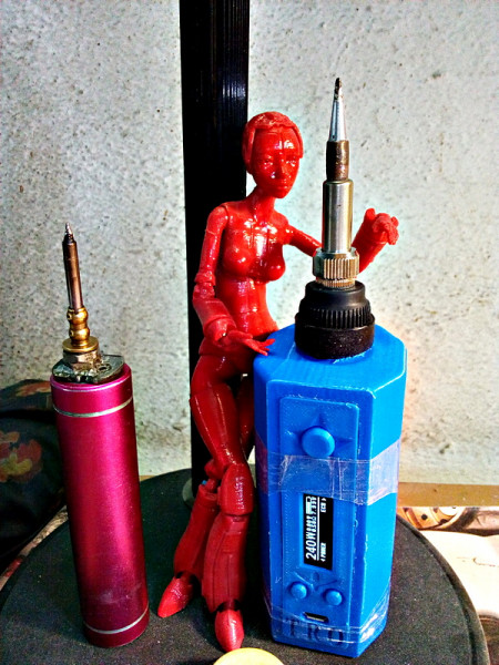

Итак, попытка номер 3, мощнее, больше, круче.
IMG_20200427_1055360.jpg [ 273.28 КБ | Переглядів: 24481 ]
Итак подробнее:
Завалялась у меня по случаю платка от электронной сигареты, на два последовательных литиевых элемента мощностью 240 Вт. Поскольку использовать её по прямому назначению для меня не интересно, то решено делать паяльник.
Скачал с интернета корпус на три элемента, перерисовал заднюю крышку так что бы влезало 4 элемента 18650, подправил морду (панель) под вою плату, и распечатал.
В закромах валялся паяльник от паяльной станции с дохлым нагревателем. Там полое жало с отверстием 4мм. Взял несколько сантиметров высокотемпературного проводка питающего нагреватель головки 3D принтера. На конец этого проводка натянул еще пару слоев стеклотканевой изоляции и намотал поверх нихромом 0,2мм в две жилы спиральку сопротивлением 0,5 Ом. Потом сверху еще слой стеклотканевой изоляуии (рубашка с провода) и еле запихнул на герметик в жало (напомню - 4мм). Колхоз конечно, но работает.
С таким сопротивлением максимум может получится около 100Вт, но для такого нагревателя и это сильно избыточно, поэтому разогреваю гдето на 50 ваттах, а работаю на 25 Вт. Если намотать не нихромом а чистым никелем, или титаном, то будет доступна регулировка температуры (у этих материалов повышено ТКС, определят температуру по сопротивлению спирали, с нихромом это не прокатывает).
Сначала хотел поставить теслабанки, но они в такой конфигурации для этого жала были избыточны, меня задавила жаба и я поставил ноутбучные которые были в наличии, при используемой мной мощности ток около 1С. По прикидкам емкости , энергии хватит как минимум на пол часа непрерывного паяния на мощности 25 Вт.

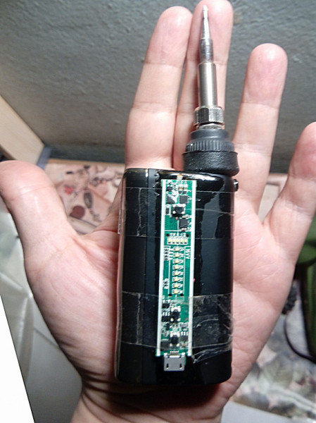

Давненько у синього паяльника (фото є вище) здохла спіраль, а потім у ньому від довгого лежання одна паралель чогось пішла в переполюсовку і здохла плата. Але прийшла війна, і погашення електрики зажадало автономний паяльник потужніший за USBшний, довелося взятися за реінкарнацію..
Оскільки плата померла, у засіках знайшлося кілька нульцевих плат від електронних сигарет під одну банку. Плати виявилися непростими, а з підвищенням напруги, і на максималці видавали 4,7в. Я злегка полазивши по платі знайшов дільник напруги в процесор, і методом тику підібрав у дільнику опір при якому виходить максимальна напруга 6,4в (всього 8 режимів напруги починаючи від 3,1в). Намотав нову спіраль на опір 1,8 Омма, що в результаті дало близько 22Вт на спіралі. Корпус вирішив взяти поменше від іншої електронної сигарети для 2 паралельно включених 18650 (а то великим на 4 банки було паяти трохи незручно), для плати місця всередині не знайшлося (можна звичайно було, але довго... в іншому житті), тому приколхозив на тимчасові соплі зовні (хочу взагалі чорною епоксидкою залити – корпуси та плати є в запасі). Загалом паяє, по нагріву поки що влаштовує.
