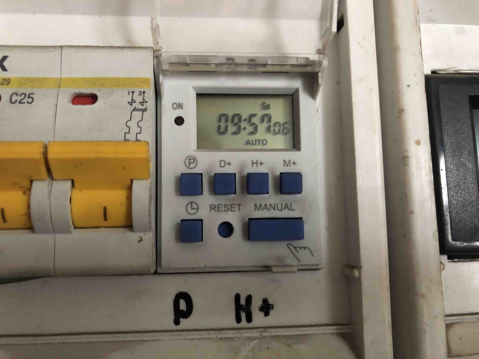

...Від ардуїно я відстав мабудь назавжди(набор придбав біля 10років тому, так і не освоїв), а готовим "програматором" ночного таріфу користуюсь ще раніш.
изображение_viber_2024-03-23_10-00-35-897.jpg [ 243.91 КБ | Переглядів: 12287 ]
