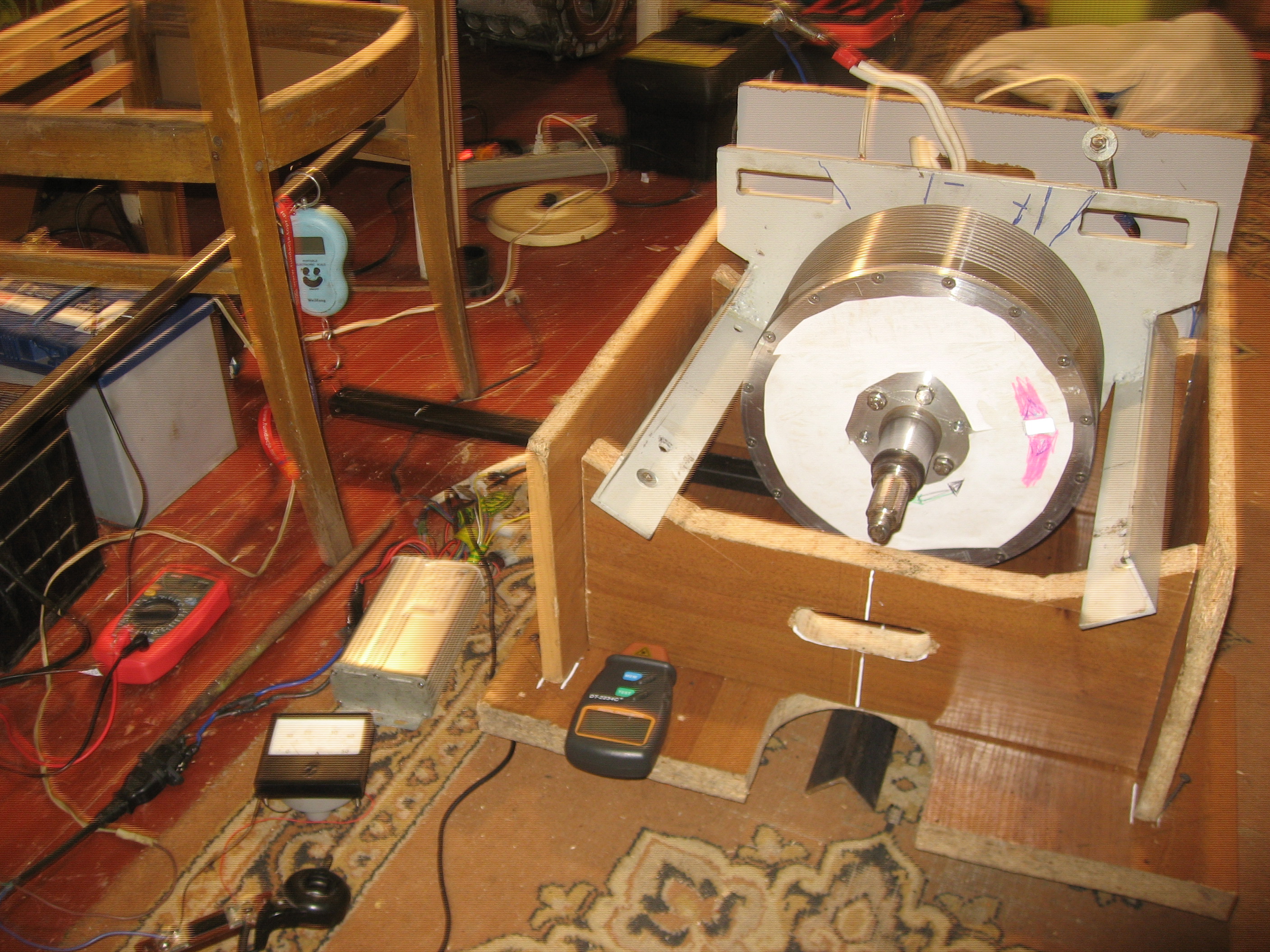

Попробовал измерить крутящий момент на своем двигателе
Контроллер велосипедный 500 Вт номинальных Запускал в бездатчиковом режиме
Напряжение батареи без нагрузки 50 В
На холостом ходу при 300 RPM - 8 А
Под нагрузкой напряжение падает до 43 В, ток повышается до 18 А, обороты 240 RPM
Крутящий момент 10Нм (2,5 кг усилия на 40 см плечо). Тормозил кожаным ремнем
Режим работы для двигателя не оптимальный- получил КПД - 32%
Теперь думаю, как тормозить двигатель, что бы измерить больший крутящий момент. Больше 30 Нм будет уже проблематично вручную затормозить

У моторов кроме такого известного показателя как KV (обороты на вольт), есть еще не менее интересный показатель (ньютоны на ампер). Я сравнивая моторы подавал между двумя фазами ток через тестер (брал просто одну банку лифера, но у меня моторчики велосипедные с относительно большим межфазным сопротивлением) и безменом смотрел на каком моменте стронется. Это по крайней мере дает понять сколько фазного тока нужно вливать для достижения определенного момента (хоть и без учета потерь).

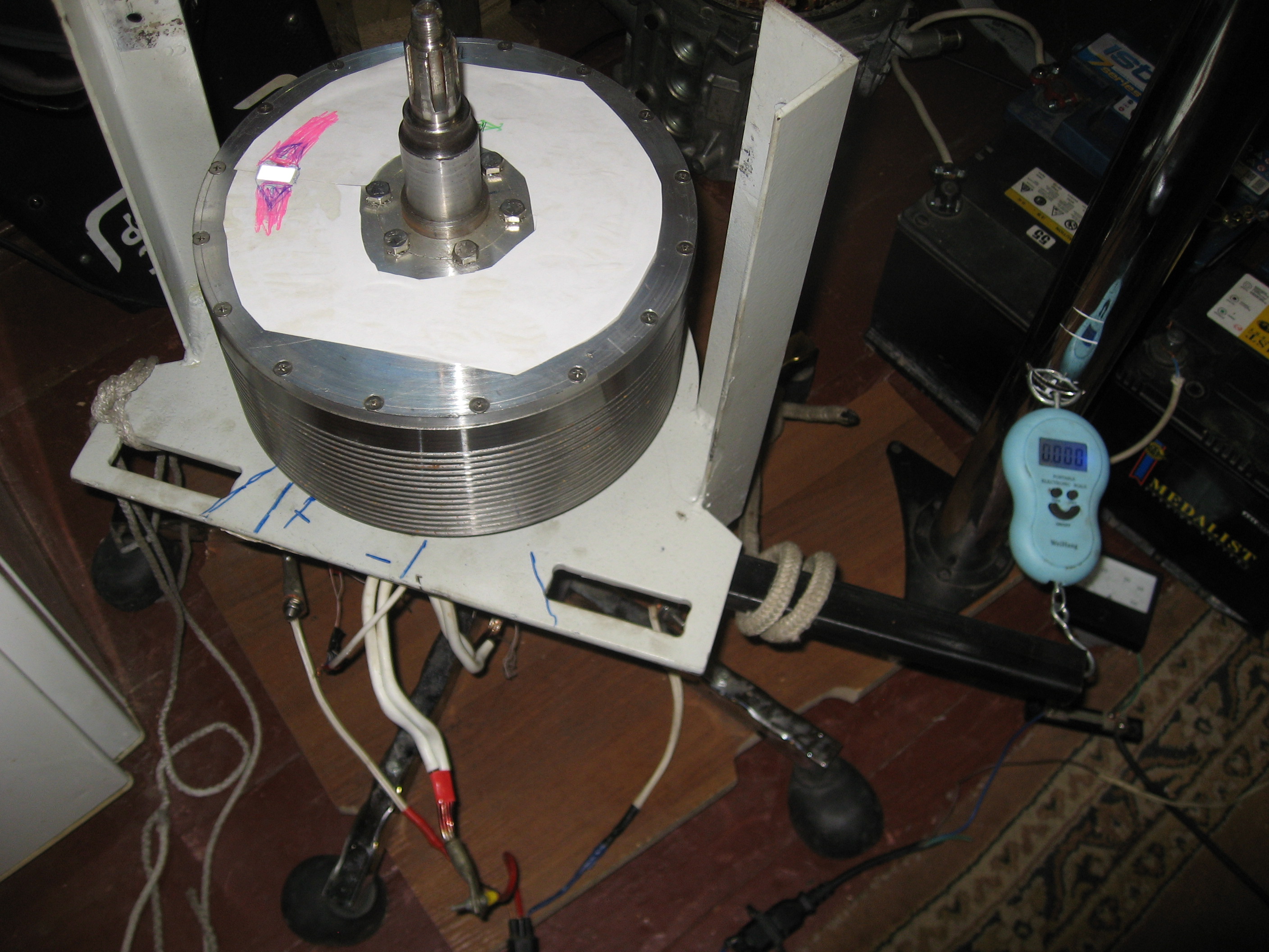

Упростил конструкцию.
Сделал качели. Рычаг 60 см. Тормозил за вал трубным ключом через кожаные прокладки.
Результат - чем выше нагрузка, тем выше КПД.
Получилось при нагрузке напряжение падает с 51,9В до 47,5В
Ток - 20 А.
Обороты 272 об/мин.
Крутящий момент 30 Нм (5кг х 0,6м) - максимум, что смог более менее равномерно удерживать.
КПД = 90%
Какие мысли будут, чем затормозить двигатель?

...два деревянных бруска50х50 (или похожего сечения),один короткий (200-250мм.) другой (600-700мм), выравниваются по одному торцу ,скручиваются двумя болтами (шпильками), шо-б между ними было 100-150мм. М8-10 хватит. Засверливается (растачивается) отверстие
немного меньшего диаметра,чем гладкая часть вала. На крайний болт желательно барашек,
для регулировки усилия. Получается что-то на подобие замка. Длинный конец - на весы, безмен или т.п. Крутим мотор ,поджимаем винт. Будет вонять,но я думаю получится.
(нарисовал-бы,да не умею в компе ,а сканер не работает :cry: )
У меня с весами связан статор. Мне бы просто затормозить на ходу ротор. Поищу трубный ключ помощнее.
Может с тормозных колодок накладки какие-нибудь сделать?

Prokurat писав(ла):
...ну тогда ещё проще - защемить вал между двух брусков (досок),и так-же двумя болтами стягивать,можно стаместкой (ножом) выбрать в брусках углубления для вала. Бруски упереть
куда нибудь. А с ключём опасно - вдруг мотор выдаст ньютончиков двести :P - так ключик
может до-о-лго по гаражу летать :lol: ...

Бруски для мощных моторов плохой вариант, пробовал. Вся мощ мотора будет выделятся в виде тепла в местах касания брусков с валом, гореть начинает почти сразу, и из за выборки момент начинает стремительно падать сразу после подтяжки, я не успевал провести замер. Ну и ко всему вал прожаренный горелой древесной смолой выглядит как минимум весьма печально.
