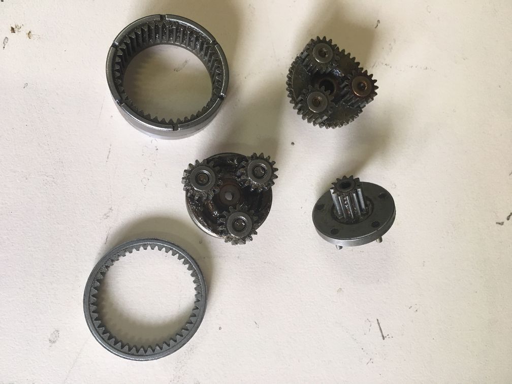

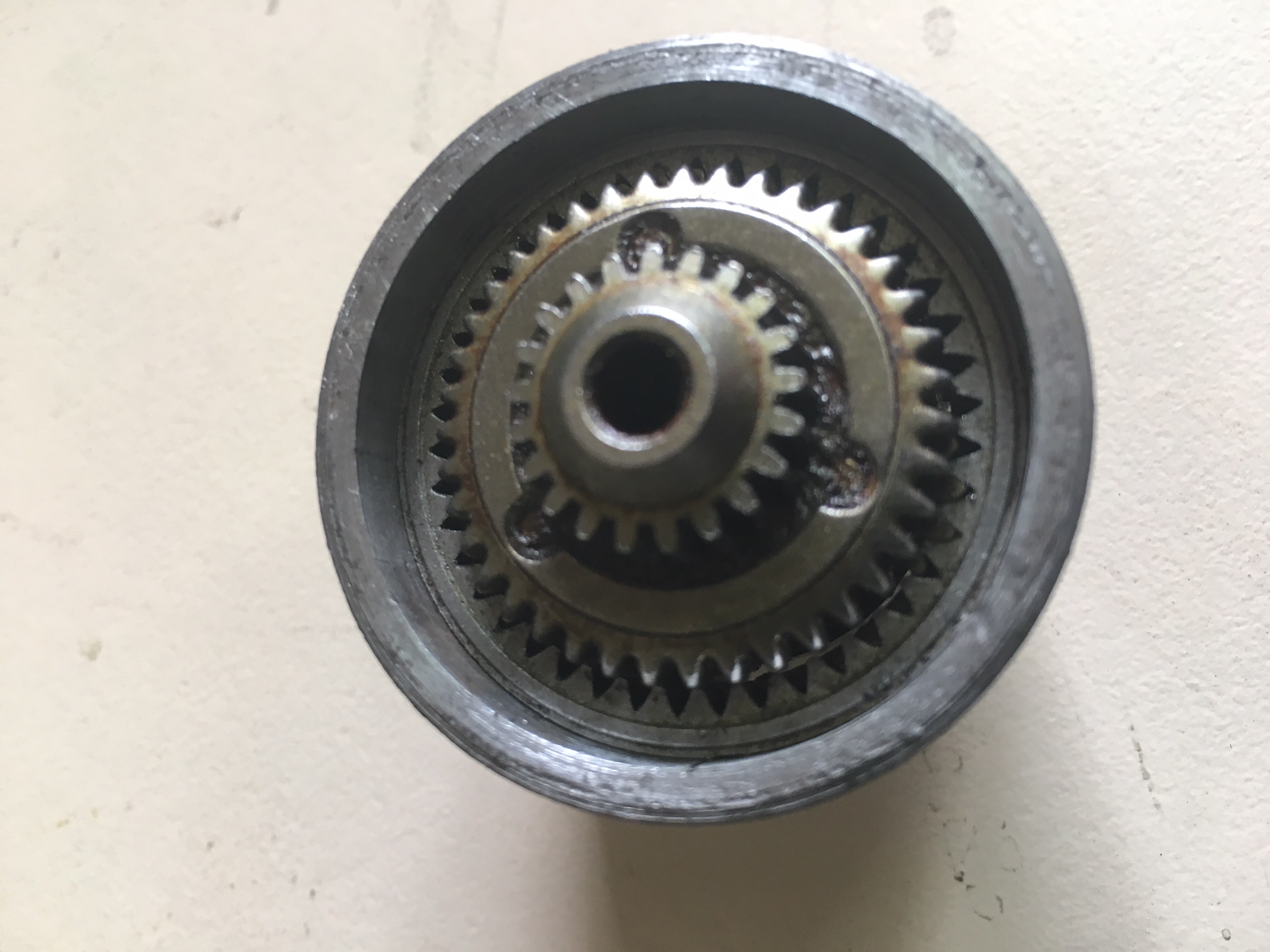

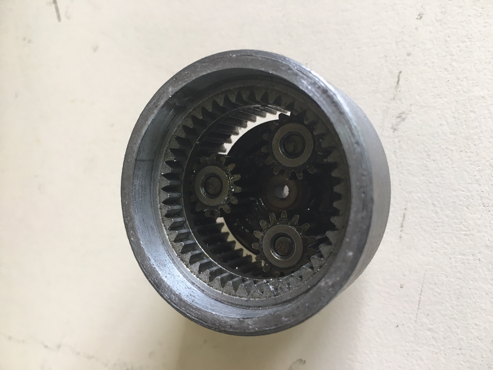

...на сейчас вот что имеем:
Коментарій до файлу: это внутренности "донора"
IMG_0060.JPG [ 737.1 КБ | Переглядів: 7908 ]
Коментарій до файлу: это то,что применится в макете
IMG_0061.JPG [ 726.98 КБ | Переглядів: 7908 ]
Коментарій до файлу: немного доработанные короны и стыковочная втулка
IMG_0062.JPG [ 585.27 КБ | Переглядів: 7908 ]

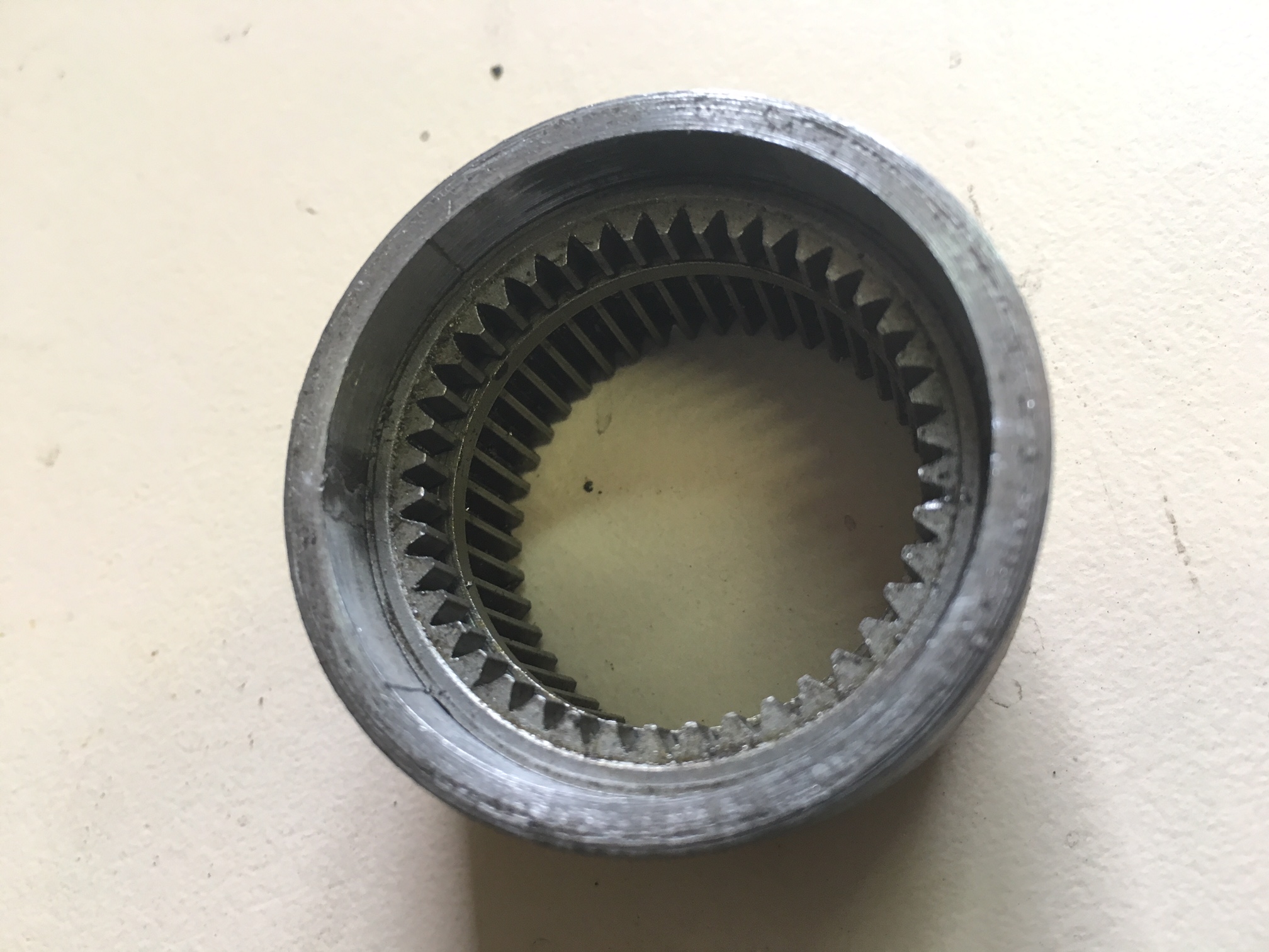

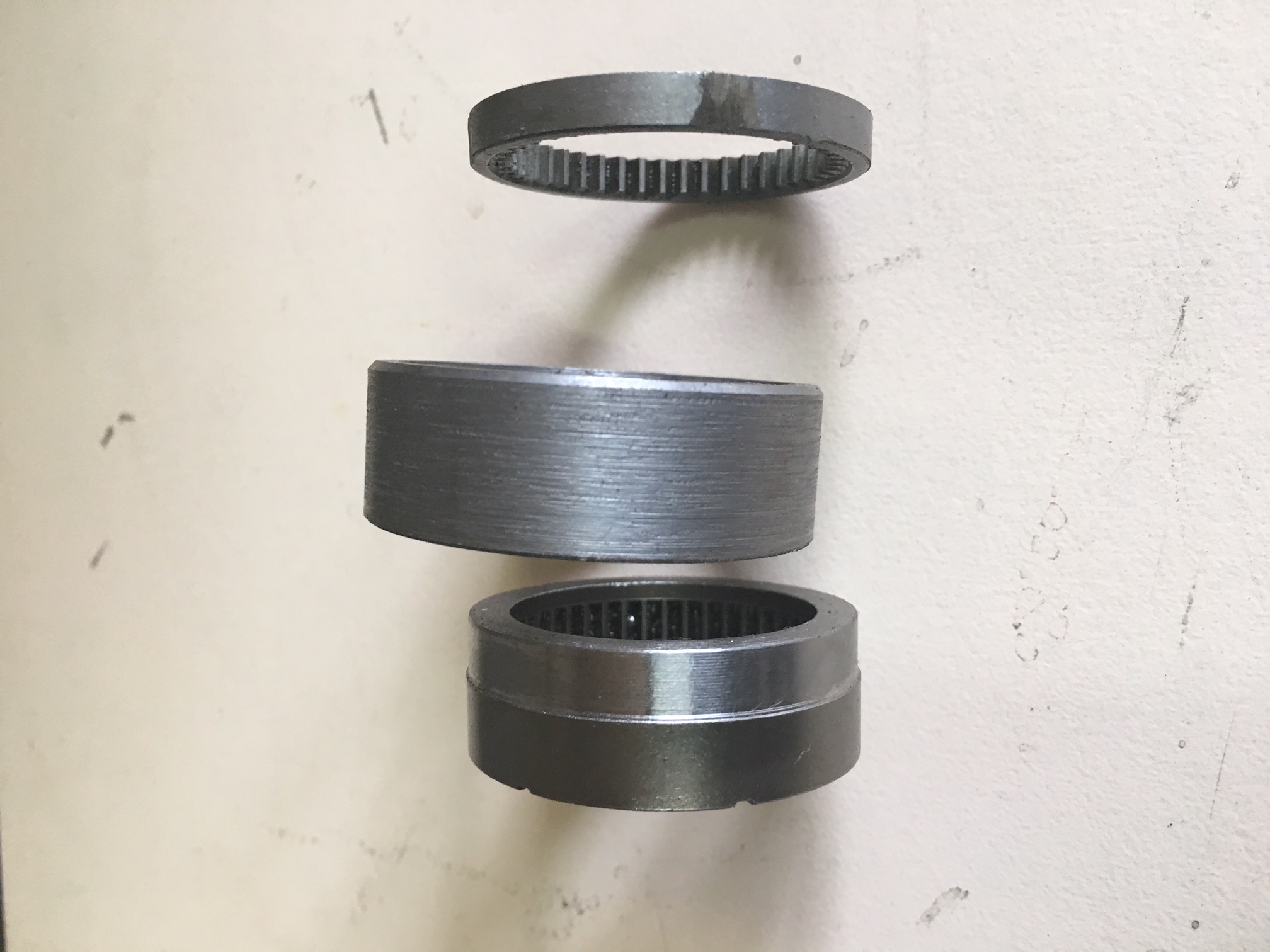

Немного доработанные короны запрессованы во-втулку. Получили сдвоенную коронную шестерню для обеих ступеней.
IMG_0063.JPG [ 595.17 КБ | Переглядів: 7906 ]
IMG_0064.JPG [ 648.76 КБ | Переглядів: 7906 ]

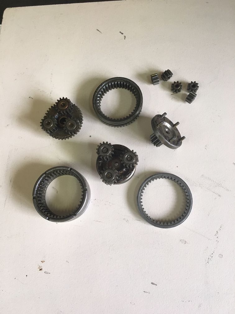

...вот одна ступень:
IMG_0066.JPG [ 643.57 КБ | Переглядів: 7906 ]
 Заголовок повідомлення: Re: Адаптивный зубчатый вариатор
#49531Повідомлення 10 січ 2018, 13:46
...и вторая:
IMG_0067.JPG [ 600.69 КБ | Переглядів: 7906 ]
