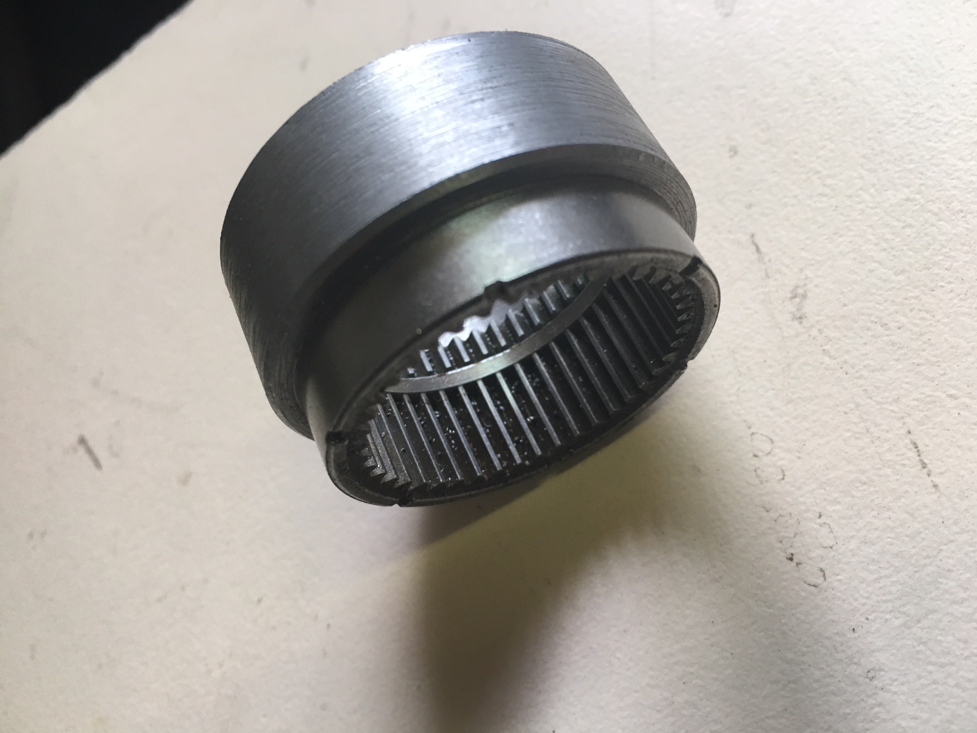

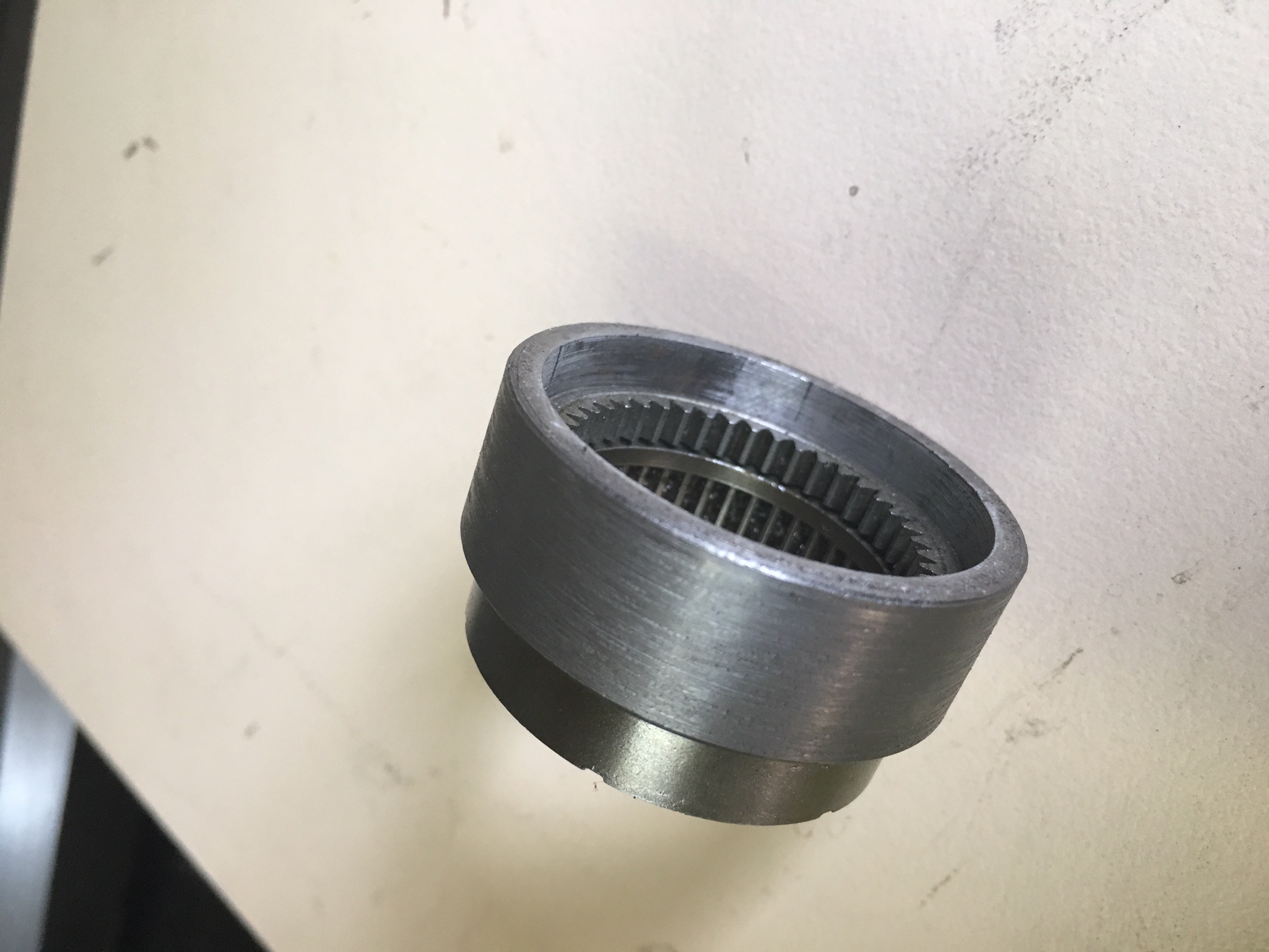

Немного доработанные короны запрессованы во-втулку. Получили сдвоенную коронную шестерню для обеих ступеней.
