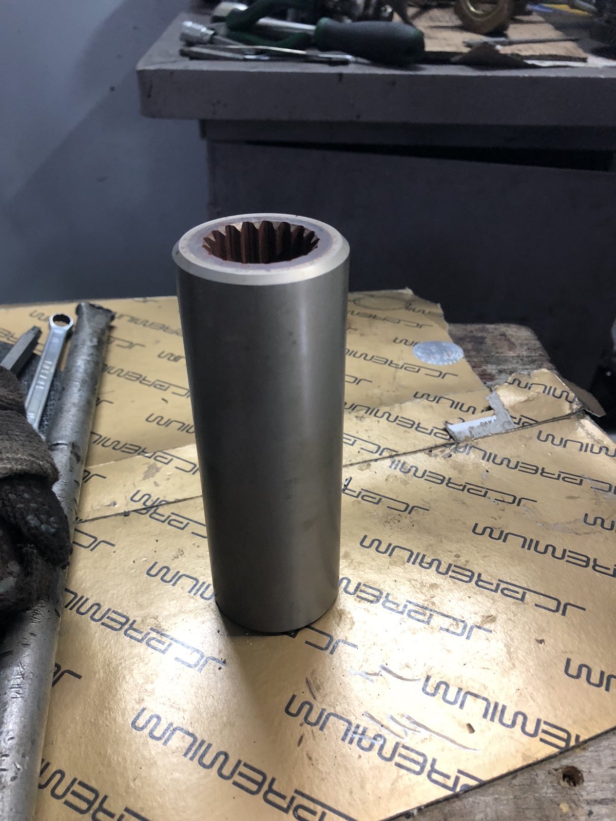

Всім доброго часу!
Шукаю таку деталь (на фото).
В цій що є стерлися зубчики.
Може хтось має або знає.
Електромотор Ansaldo A3H207B42G006

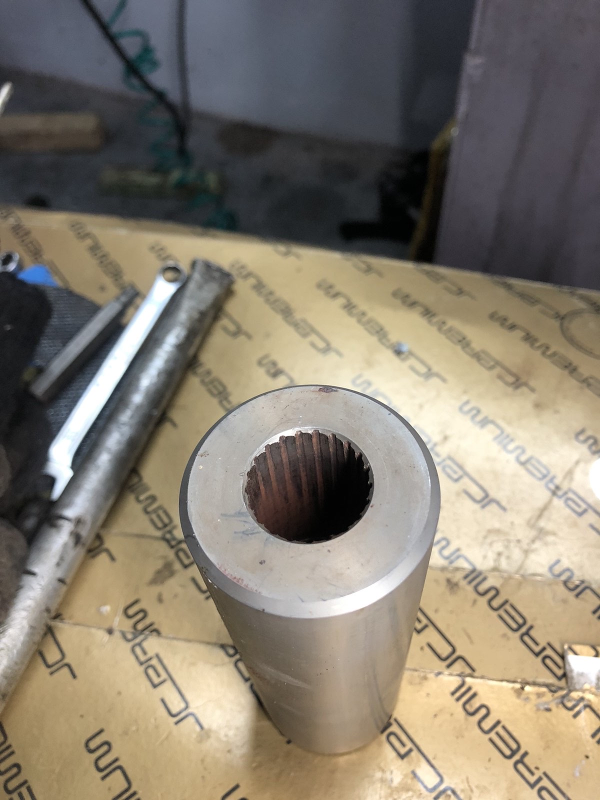

Додаю ще фото, інша сторона, та що стерлася

Думаю без размеров никто вам не поможет. Для начала,надо снят размеры модуля и высоту с диаметром втулки. Зная исходные размеры, можно поискать на просторах интернета или поход к хорошему токарю. {!_!}

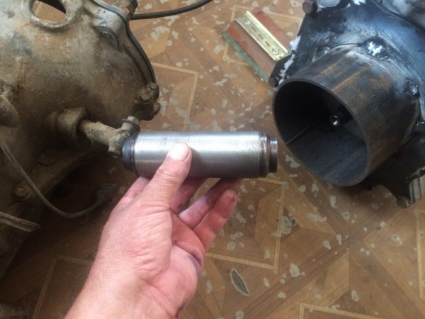

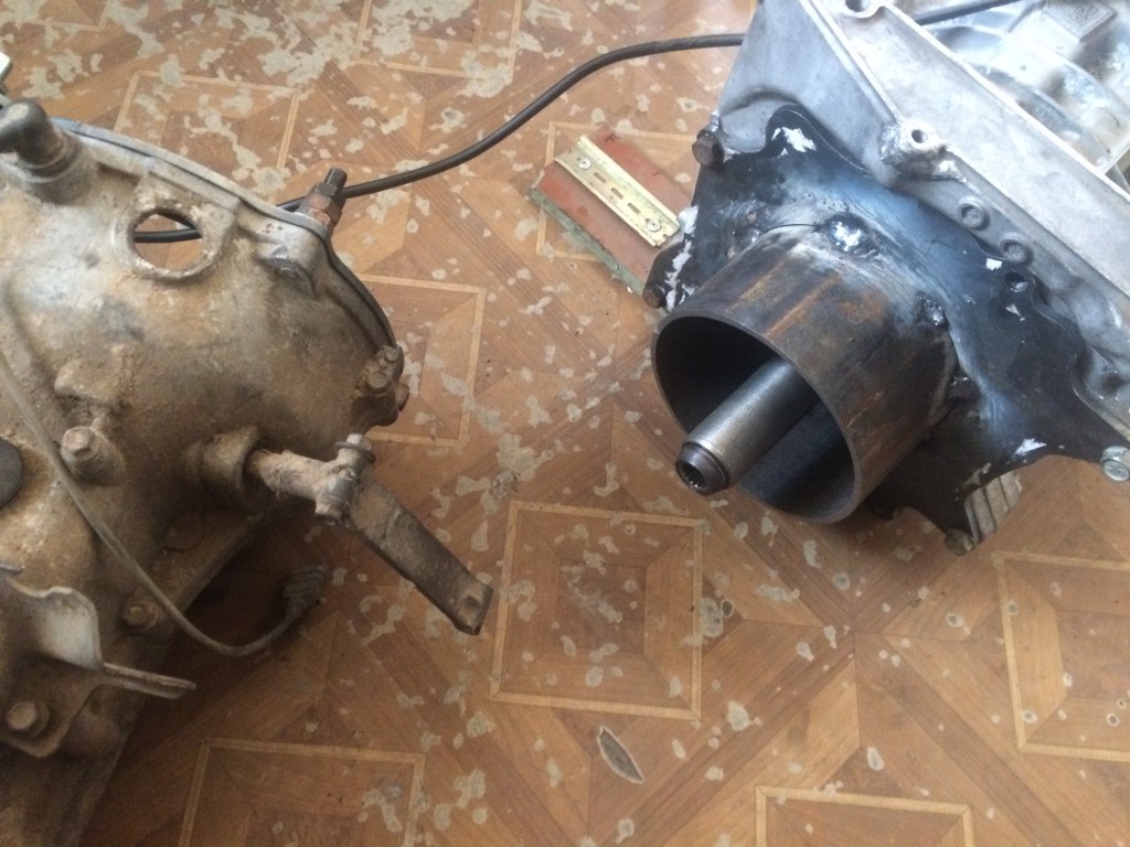

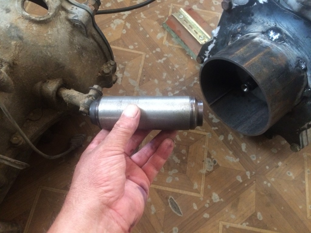

#114606Повідомлення 26 січ 2021, 11:07

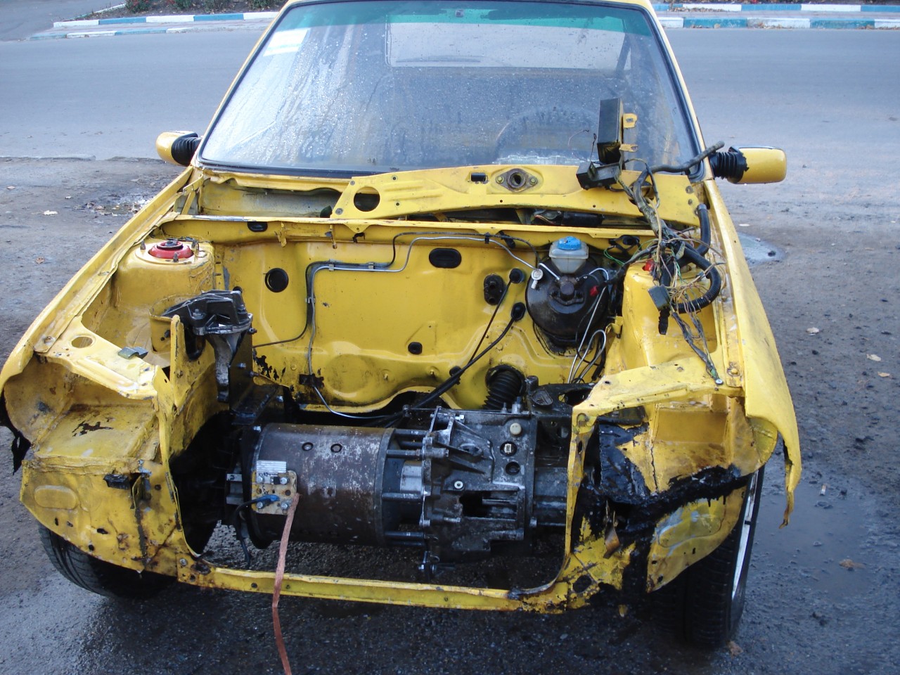

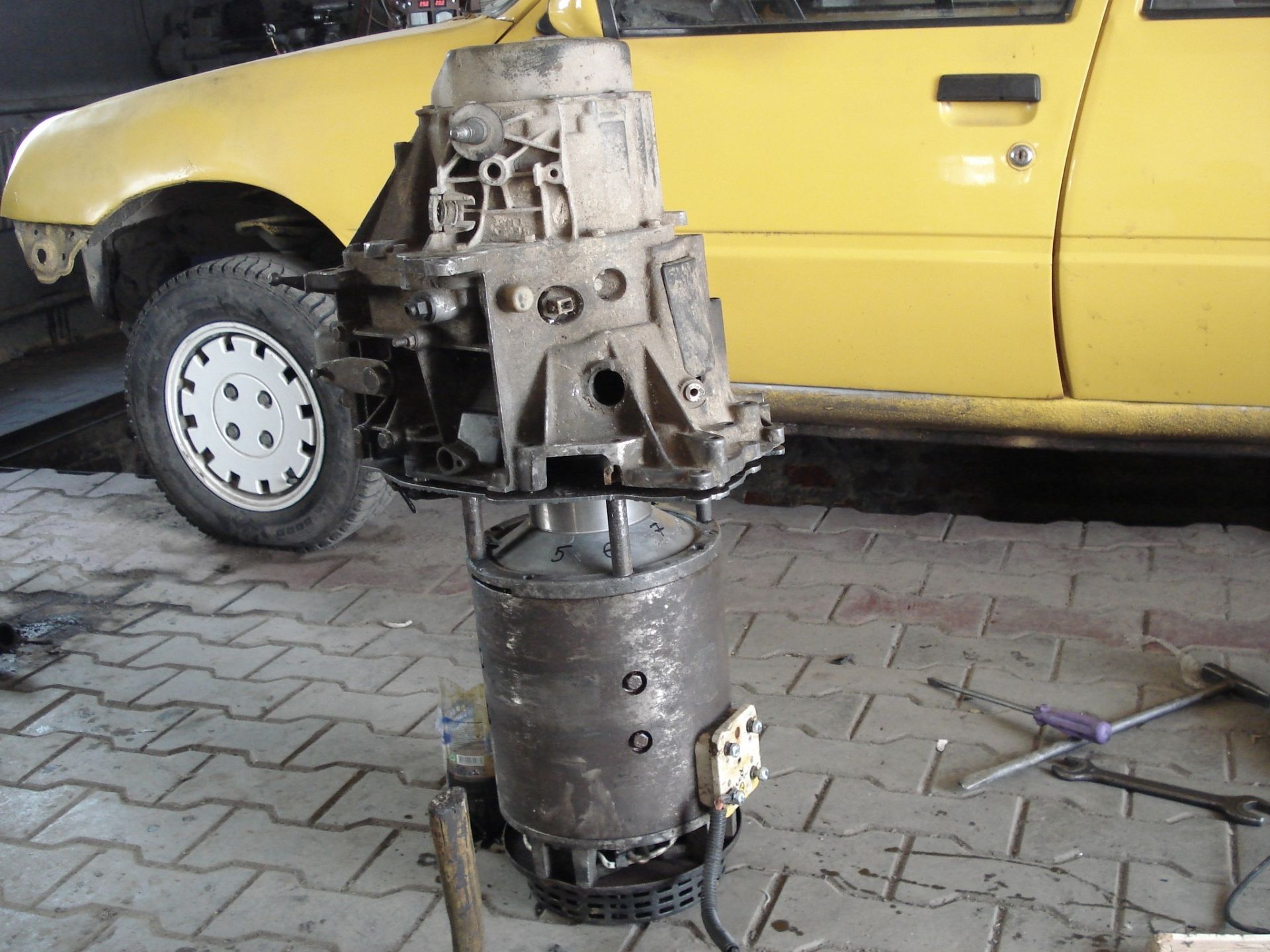

Я подбирал с дисков сцепления, ну и сваривал через переходную втулку.
8.jpg [ 148.6 КБ | Переглядів: 15281 ]
7.jpg [ 173.82 КБ | Переглядів: 15281 ]

З розмірами поки рано, знайшли фрезеровщика який має зробити.

Goga65 писав(ла):
Хороша ідея!
Ви підбирали дві сторони втулки чи одну?
І що за диски щеплення, з якого транспорту?
Востаннє редагувалось electronic 27 січ 2021, 17:31, редаговано 1 раз.
 Заголовок повідомлення: Re: Перехідник Електромотор - Коробка
#114634Повідомлення 27 січ 2021, 08:23
С двух сторон, с одной стороны с коробки подошли (естественно) шлицы с родного диска сцепления, а на мотор Лифа подошел по шлицам диск сцепления от Таврии.
Тут я рассказывал вроде про стыковку:

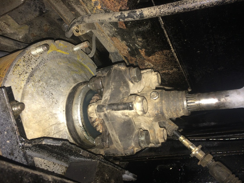

Мне интересно, почему многие самодельщики при стыковке КПП и электромотора упорно возлагают всю работу по компенсации несоосности на шлицы. Кулачковая муфта с резиновой вставкой это роскошь?
У нас на Пыже была как раз жесткая сцепка с шлицами - 30тыс пробега,проблем не было.
На Фаве через резиновую муфту(тоже куча критики было)-четвертый год (тоже примерно более 30т.км.)пока без проблем {!_!}
