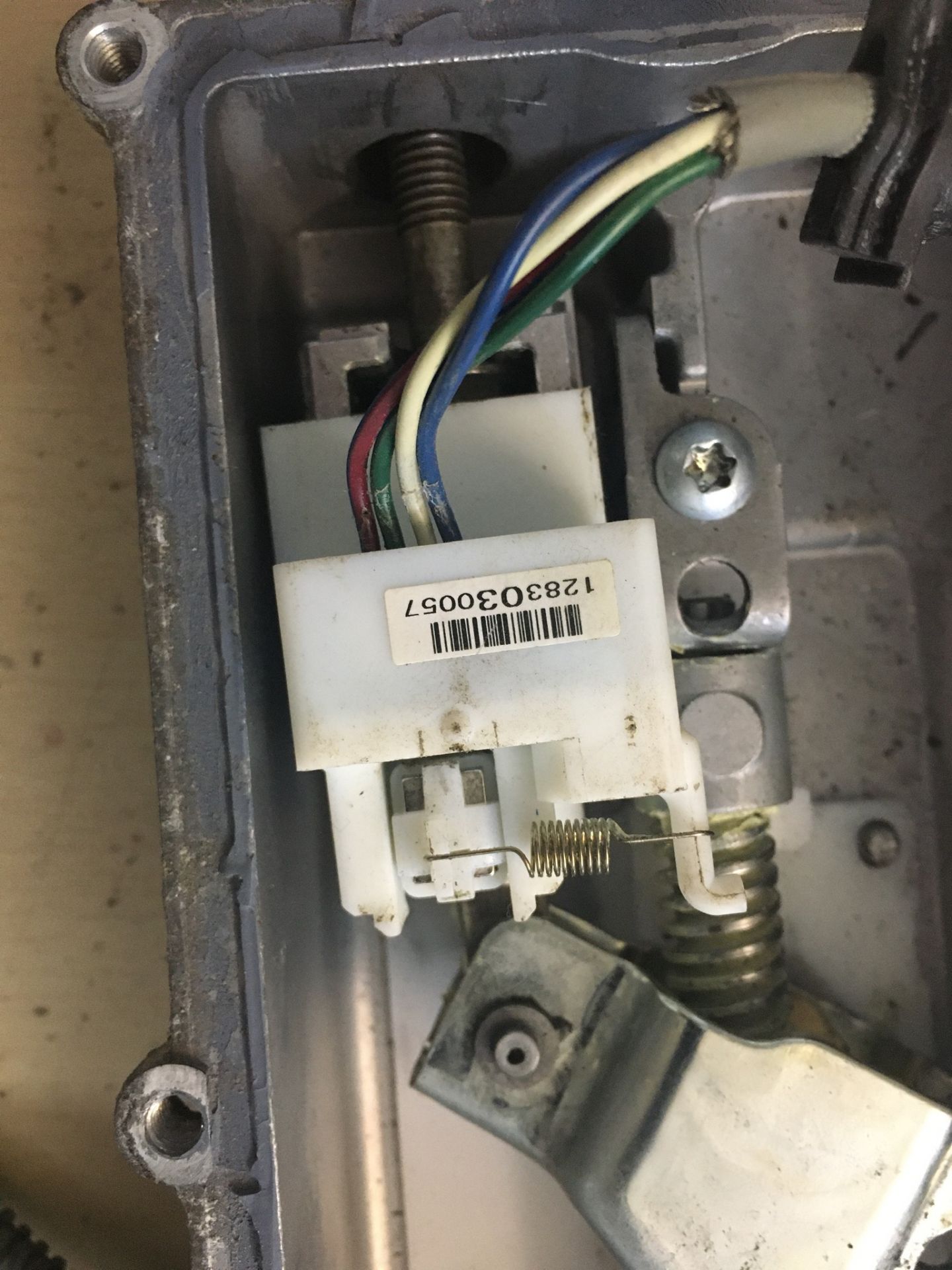

Для эксперимента (хотя и с дальнейшим практическим применением) купил электропривод стояночного тормоза (электроручник) от Ниссан лиф.
Принцип работы (по механике) в общем то понятен и расписывать не буду.
См. фото.

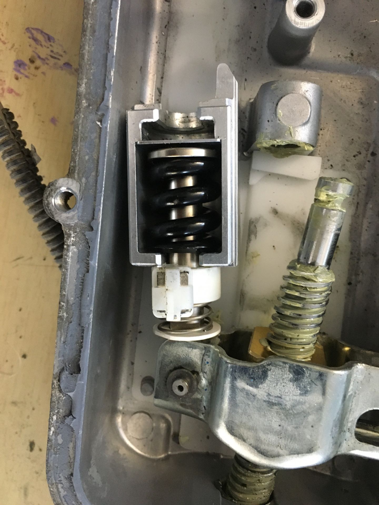

Интуитивно (да и механически штрыкая отверткой :D ) понимаю, что под белой коробочкой расположен металлический бокс с пружиной и штоком, который при сжатии пружины (режим натяжения тросов) перемещается и ведёт за собой пластиковый поводок с магнитами.
На первом фото положение ослабленной пружины (ручник отпущен) на втором фото положение сжатой пружины (ручник затянут). Соответственно перемещение магнита видимо задает режимы срабатывания датчиков холла (скорее всего) и дальнейшую коммутацию по вкл/выкл электромотора.

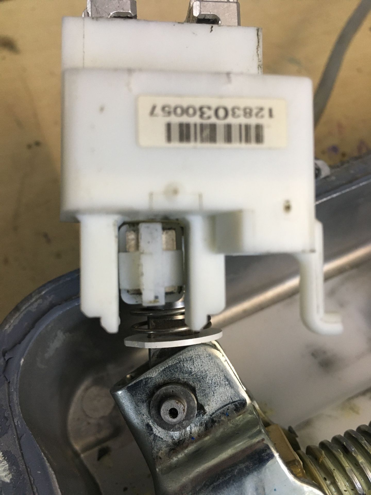

Пластиковую коробочку снять пока не удалось. Видимо придётся разбирать редуктор и доставать винт. Но то попозже.

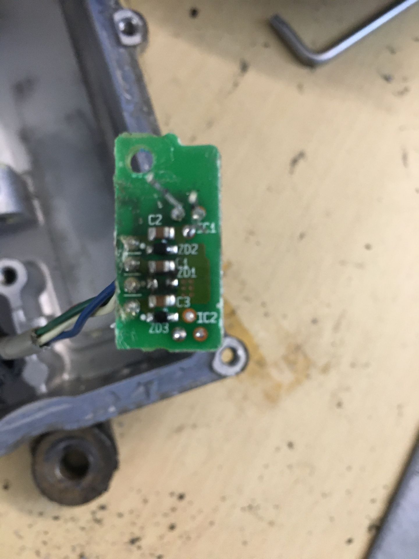

Пока что удалось рассмотреть сзади. Похоже что там два датчика холла .
По дорожкам печатной платы и прозвонкой выяснил подключение.

С обратной стороны платы возможно тоже есть элементы, пока не разберу не узнаю.
Вопросы пока такие:
- согласно предварительной схеме вроде как запараллеленные выводы датчиков (если это всё таки датчики :D а не какие нибудь транзисторы) соответствуют выводам питания, а оставшиеся выводы сигнальные.
Как проверить?
Подав питание и перемещая магнит получу какой то сигнал? Так вроде
Какая полярность не знаю - если перепутаю, спалю или не факт ?
Если там всё таки холлы, то интересно, аналоговые или цифровые?
Хотелось бы ещё кроме ответов услышать мнения или идеи по всему этому делу…

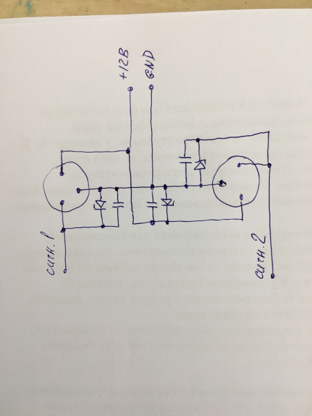

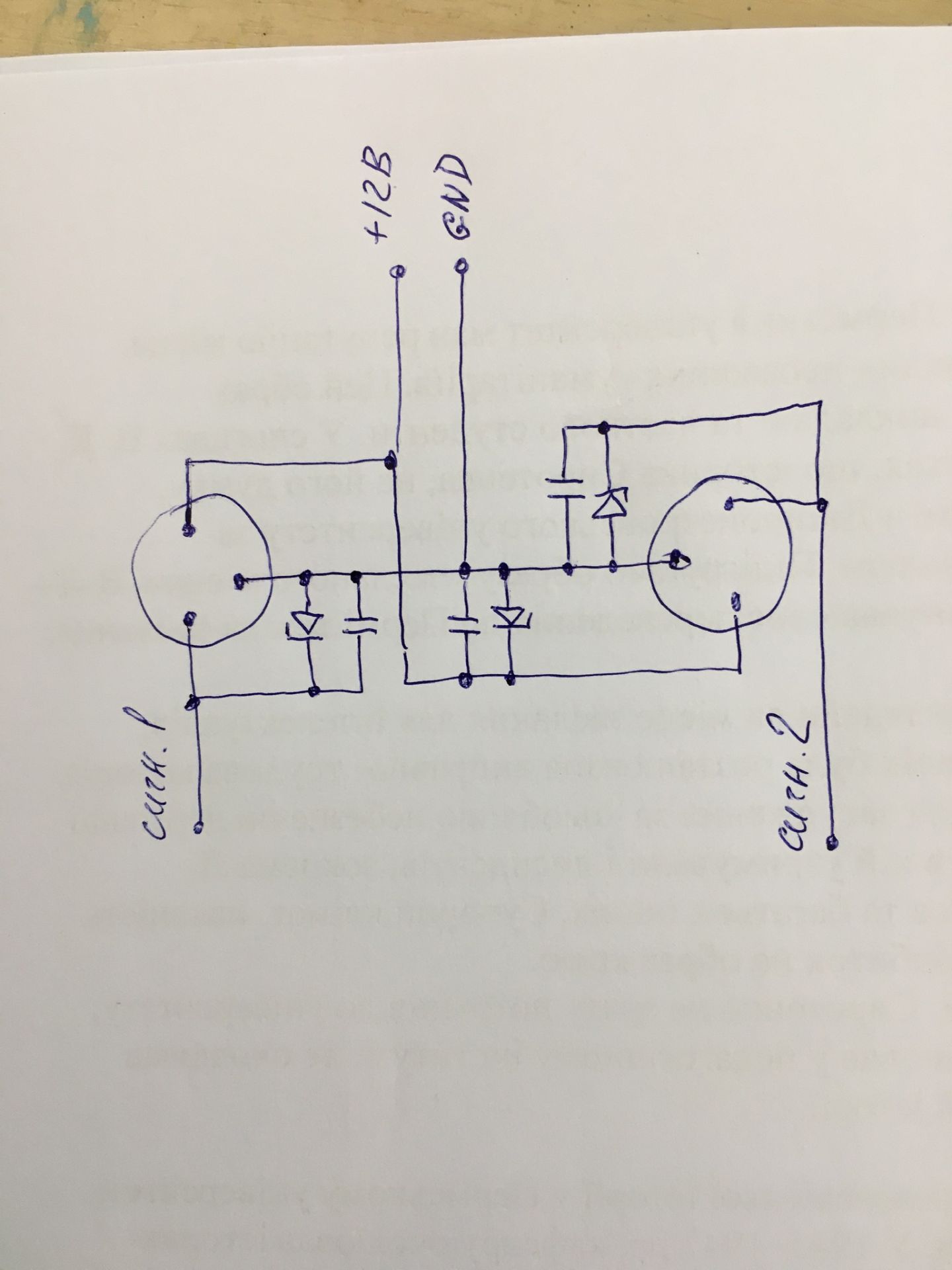

Как видим там были всё таки холлы (судя по маркировке IC ). Кроме того присутствовали цепочки параллельных конденсатора и стабилитрона, назначение которых мне не понятна…
Схема выглядела примерно так:
035EC8E3-0A54-457F-9BF8-1752AC58709C.jpeg [ 142.33 КБ | Переглядів: 6142 ]

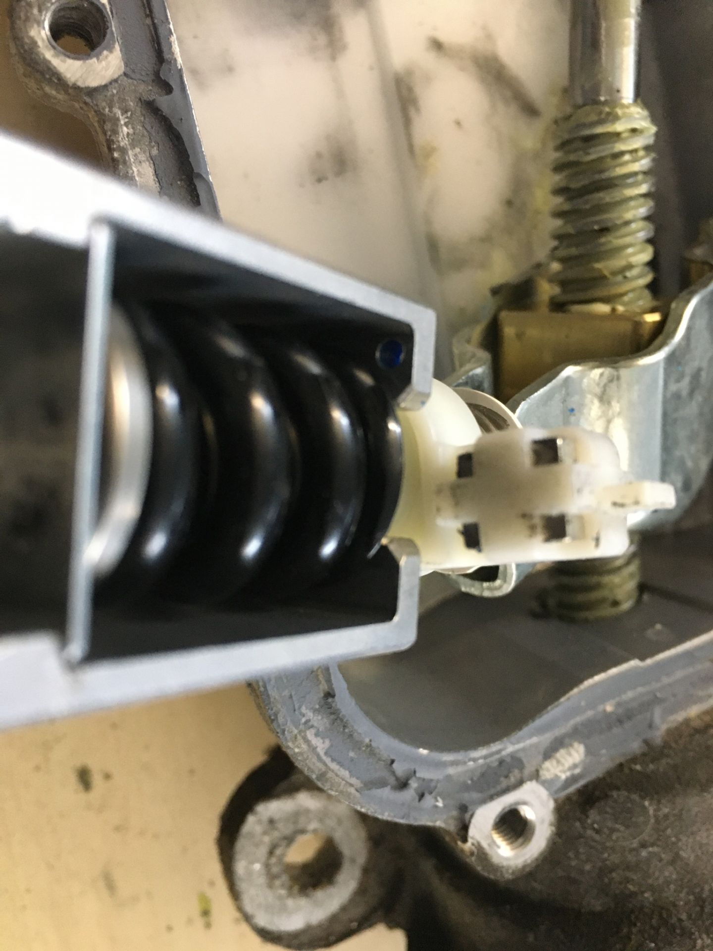

Кроме того «вскрытие подтвердило» механический алгоритм работы, который я предположил ранее. То есть перемещение каретки с гайкой приводило к сжатию пружины и перемещению поводка с магнитом, связанного со штоком (внутри пружины). Перемещаясь, магнит соответственно воздействовал на два датчика холла, расположенных вот в тех «белых рожках» пластикового корпуса

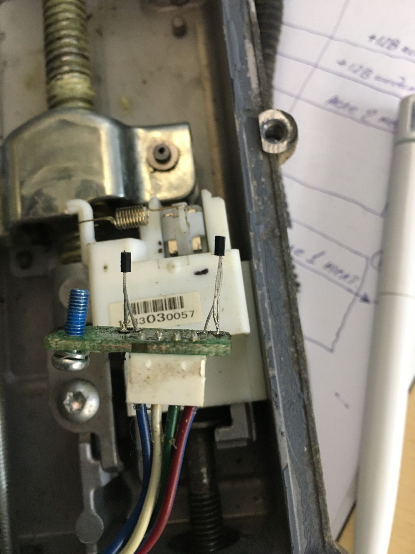

Далее (в продолжение эксперименте) очистив плату от всего, впаял два биполярных цифровых датчика холла SS41F. Это цифровой биполярный тип датчика с напряжением питания 4-24В. Имеет эффект так называемой электронной защелки. То есть при воздействии южного полюса магнита открывается и остаётся в этом положении до воздействия северного полюса.
Но эксперимент показал, что диапазон перемещения магнита от включения до выключения не больше миллиметра. А это категорически мало, чтобы обеспечить гарантированное усилие затяжки троса ручника и не менее гарантированное отпускание.
Поэтому первоначальное предположение, что два датчика нужны для гарантирования надежного сигнала оказалось ошибочным.

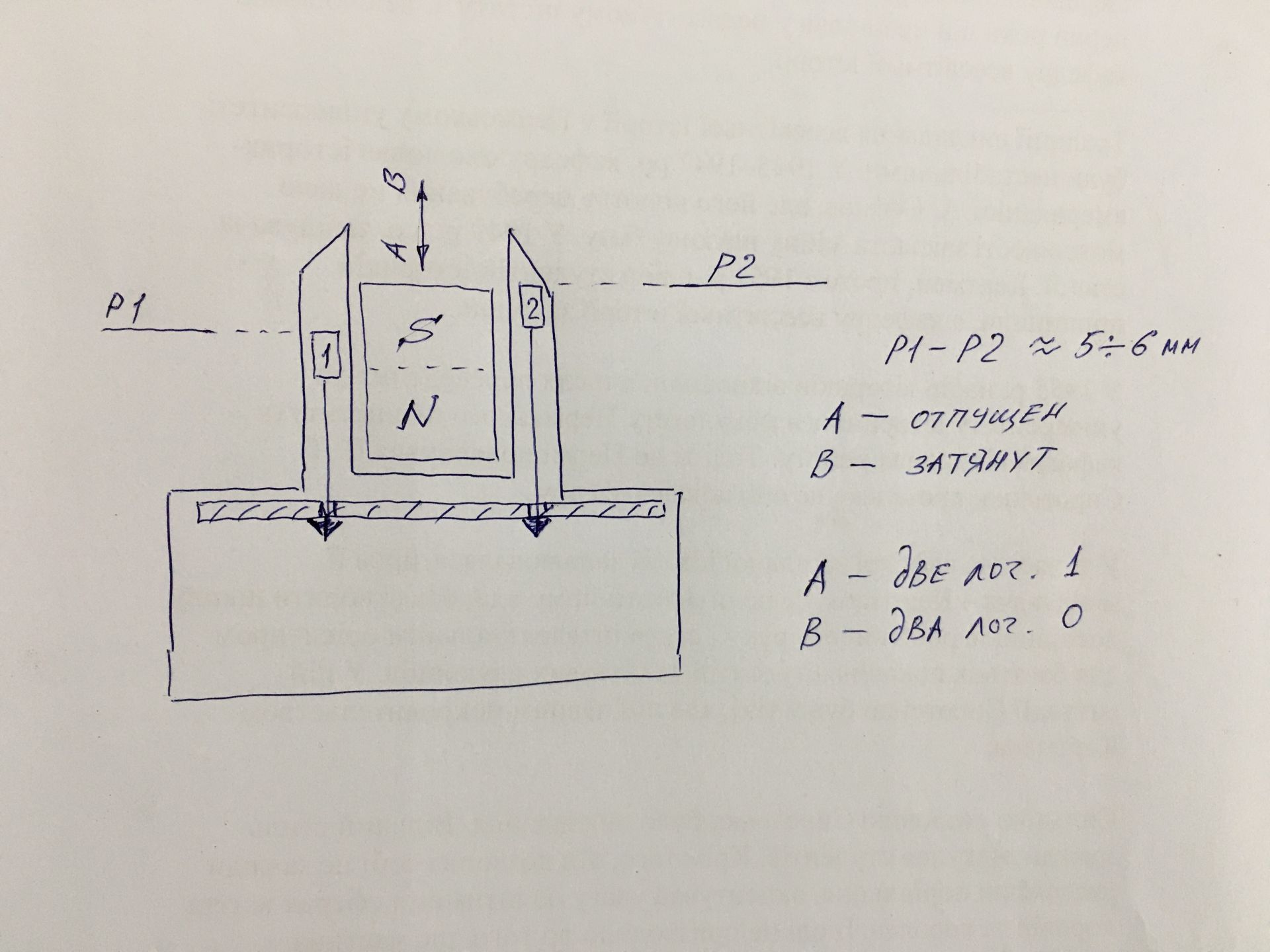

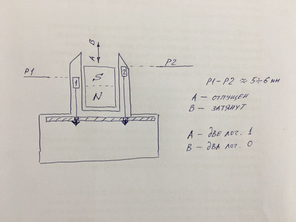

Но помучав какое то время свой мозг, подумал, что надо какое то растянутое срабатывание датчиков. Ну в смысле геометрически растянутое срабатывание. Чтобы обеспечить вышеуказанное усилие затяжки и отпускания. Для этого нужно отслеживать перемещение от отпущенного состояния пружины, до её достаточного сжатия. Пружина очень жесткая и для почти полного её сжатия нужно 5-6мм. Поэтому решил, что этот алгоритм должно обеспечить разное положение датчиков, чтобы их срабатывание отличалось перемещением магнита на те же 5-6мм.

Проверка гипотезы «в натуре» с использованием светодиодов для каждого датчика и подача питания на электромотор в прямой и обратной полярности подтвердила жизнеспособность алгоритма.

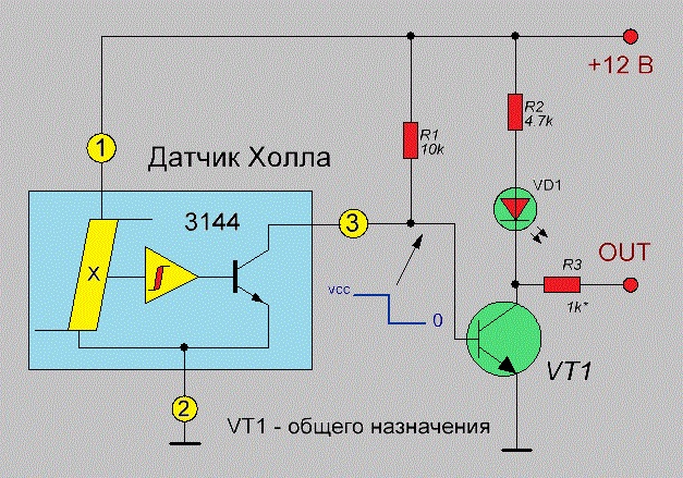

Теперь для отключения питания (прямой полярности)при затягивании до нужного положения требуется два логических нуля с датчиков, а для отключения питания (обратной полярности)при отпускании до нужного положения требуется две лог единицы с датчиков.

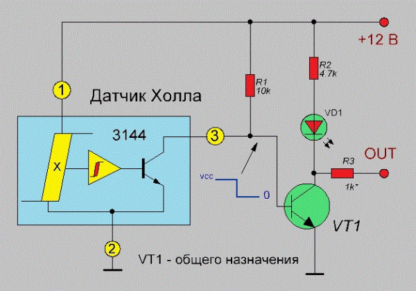

Моей фантазии хватает только на возможное обеспечение такого алгоритма с помощью «релейной логики». А поскольку холлы выдают небольшой управляющий ток, то придётся усиливать сигнал. Ну типа по такой схеме
