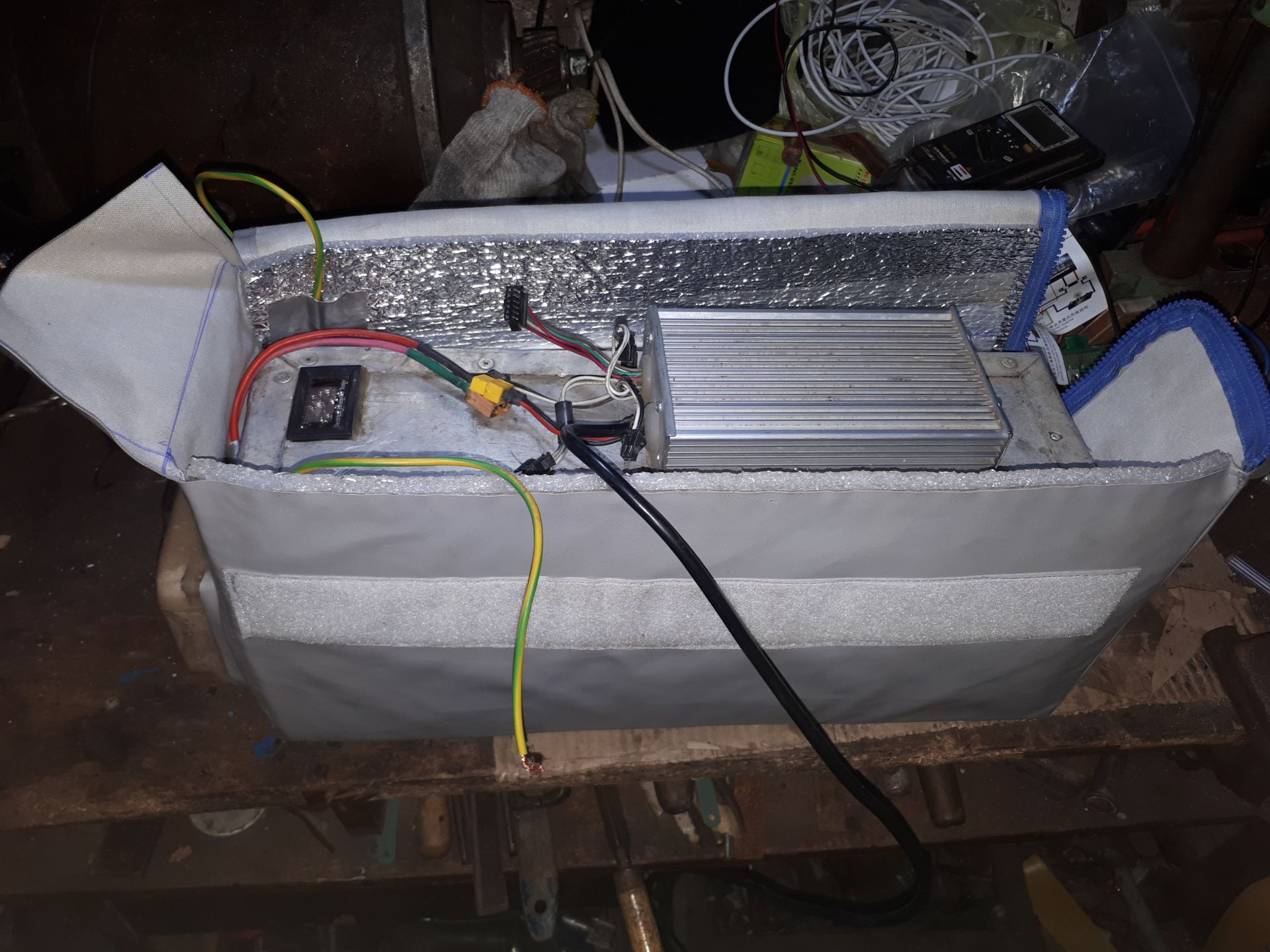

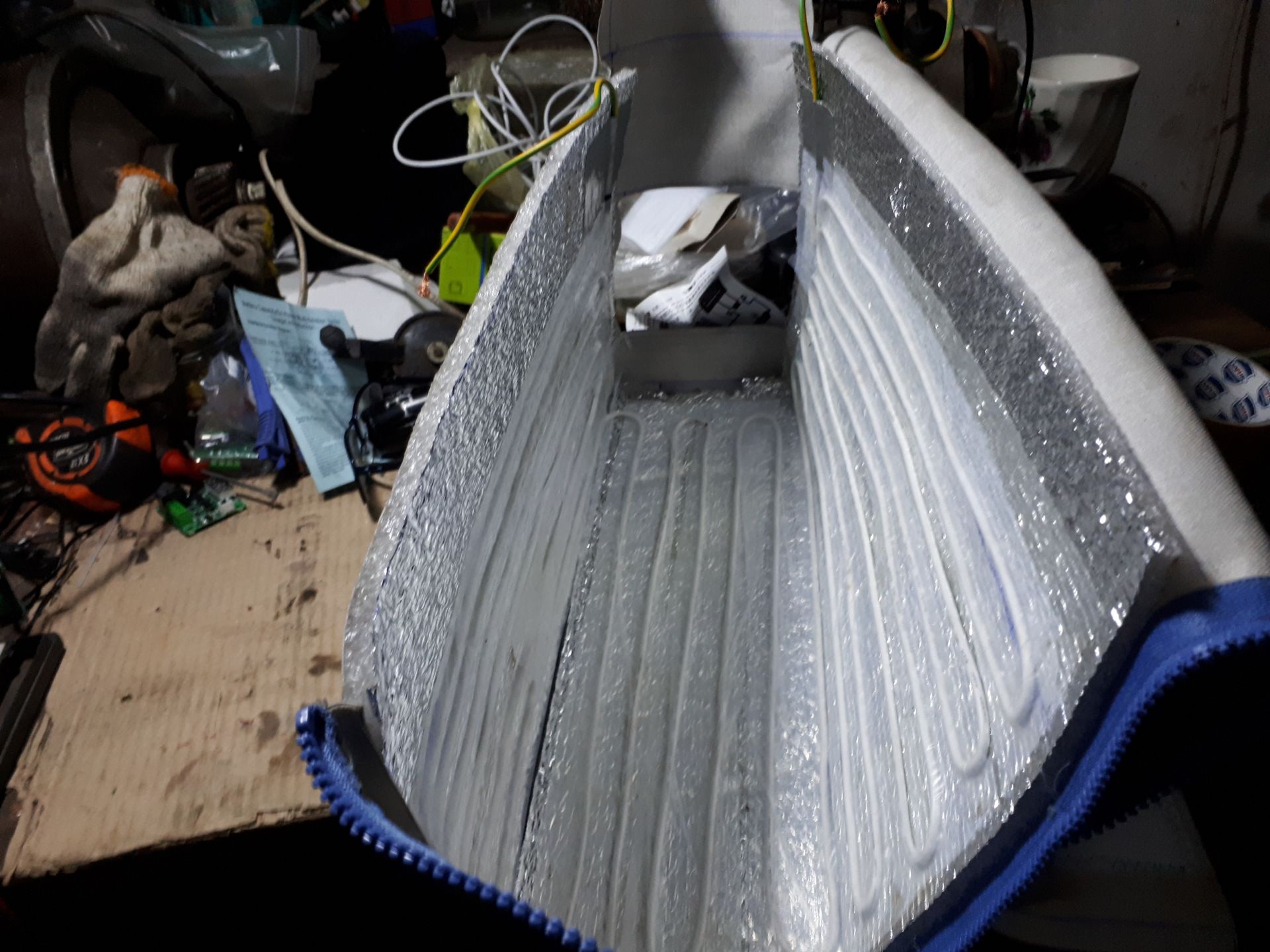

История прошлого года.Сыну нужно было на электровеле ездить два раза в неделю по 30км в одну сторону. Батарея на веле в металическом корпусе. Сшил чехол на батарею с 10мм. утелителем и внутри проложил этим кабелем. Для напряжения батареи пошло около 7м кабеля, датчик от термостата всунул в корпус батареи. Сразу от зарядного включался подогрев, а потом переключалась на зарядку.так зиму прошлую и отъездил. Температура выставлена была 10гр.Сделано конечно всё на скорую руку и без каких либо расчётов.На эту зиму планировал разобрать батарею и всё сделать по уму,но по осени вел благополучно под сыном разпался, да и надобности в поездках зимой уже нет.Но на следующую зиму всё таки попробую проверить свою конструкцию.

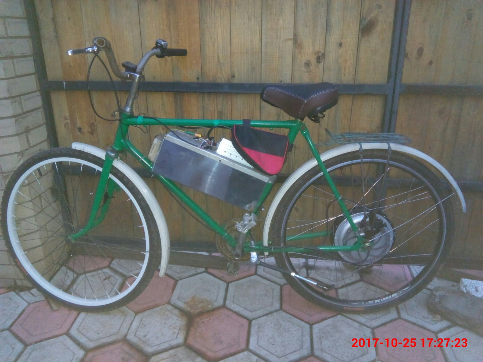

Забыл написать, батарея 16sлитийполимер,28а.ч, вес около 12кг, так она стояла на почившем веле
IMG_20171025_172723.jpg [ 967.08 КБ | Переглядів: 13235 ]
это она в чехле
20181223_200447.jpg [ 337.56 КБ | Переглядів: 13239 ]
А это сам чехол.
20181223_200040.jpg [ 299.5 КБ | Переглядів: 13239 ]
Я с вами вполне согласен, что нужно всё разсчитывать, но повторюсь, всё делалось в спешке и батарею не хотелось курочить. Сейчас хочу её уменьшить до 14s, сделать другой корпус, а подогрев сделать непосредственно ячеек. Для этого и спрашивал выше в теме о плоских термодатчиках.
