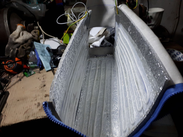

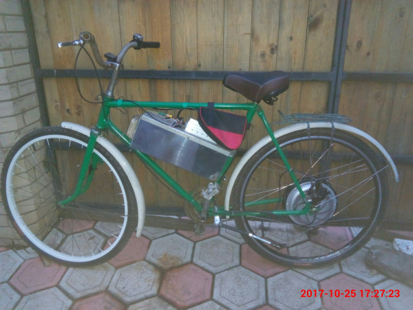

Забыл написать, батарея 16sлитийполимер,28а.ч, вес около 12кг, так она стояла на почившем веле
IMG_20171025_172723.jpg [ 967.08 КБ | Переглядів: 13288 ]
это она в чехле
20181223_200447.jpg [ 337.56 КБ | Переглядів: 13292 ]
А это сам чехол.
20181223_200040.jpg [ 299.5 КБ | Переглядів: 13292 ]
Я с вами вполне согласен, что нужно всё разсчитывать, но повторюсь, всё делалось в спешке и батарею не хотелось курочить. Сейчас хочу её уменьшить до 14s, сделать другой корпус, а подогрев сделать непосредственно ячеек. Для этого и спрашивал выше в теме о плоских термодатчиках.

Батарея 64 вольта максимум 231 Ом нагреватель это порядка 17 ватт тепла.
Ну и что, хватало? Хотя, как понял, вы в основном СОХРАНЯЛИ тепло полученное при зарядке в помещении. Охлажденную до низких температур батарею не разогревали?
 Заголовок повідомлення: Re: Подогрев аккумуляторов
#98415Повідомлення 06 лют 2020, 23:00
Вел в гараже, сын включал заранее перед поездкой.понятно что нормальной температуры так не нагонешь, но всё же лучше чем совсем холодная.По мощности почти как вы посчитали, у меня по ваттметру выходило 19.2вт. Нашёл фотку первых испытаний.
