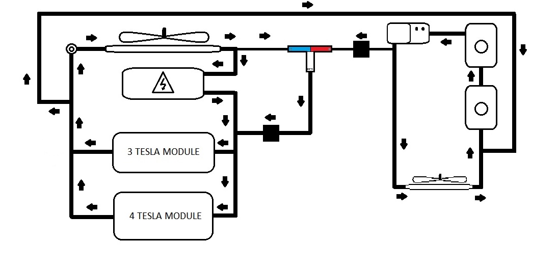

#45082Повідомлення 05 лист 2017, 21:51
А что если не заглушить второй сосок бачка от ВВБ, а к нему подсоединить тройник и шланг, по которому должна возвращаться часть жидкости после батарей в вебасту?
Shema new.jpg [ 67.55 КБ | Переглядів: 10411 ]
Я если честно вот это предложение не совсем понимаю:
Компенсация расширения ОЖ от ВВБ происходит через не запертый трубопровод
Этот незапертый трубопровод и есть шланг по которому часть обратки на вебасту после батарей должна идти?
П.С: я когда заказывал смеситель, заказал и два электромагнитых клапана.
П.С2: может заменить два расширяющих бачка на один большой, минимум с таким же объемом как у двух маленьких и не заглушивать стравливающий клапан?
#45090Повідомлення 06 лист 2017, 00:02
Конечно можно заменить два бачка на один . Но чуть дороже . Хотя не знаю ваших реалий - может б/у бак дешевле куска патрубка и пары тройников.... решать вам.
Про не запертый трубопровод - да он и есть .
Два бачка последовательно - можно попробовать . Зависит от кучи параметров : на каком давлении открываются стравливающие клапана , работают они вообще , высота бачков относительно друг друга .... в общем если не сложится - будет перелив , или ок ...
Хотя нет ! Большая вероятность что не будет нормально работать . Лучше один большой бак или два как я выше рассказал...

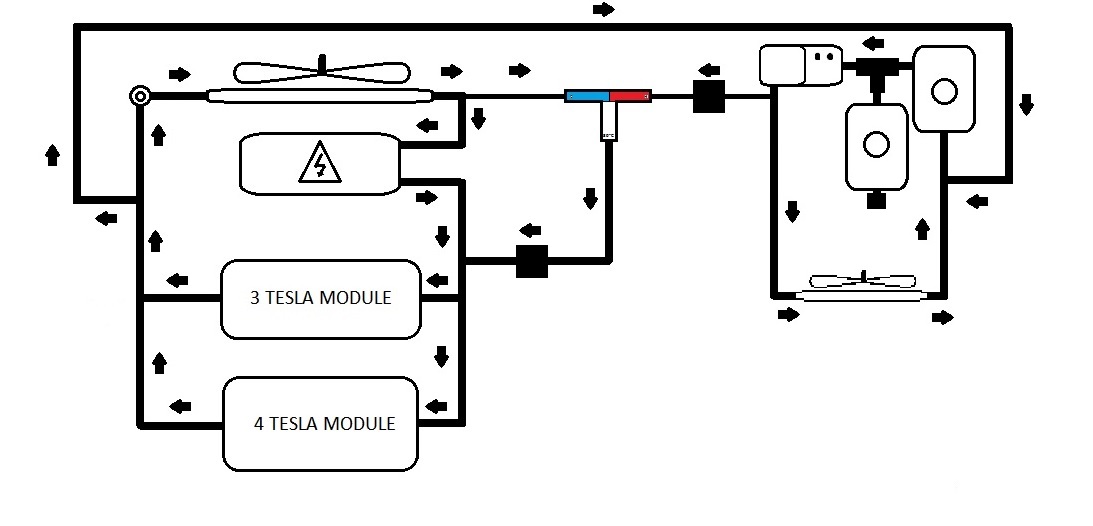

#45091Повідомлення 06 лист 2017, 01:10
sean писав(ла):
sean писав(ла):
1 Отсоединить расширительный бак от системы ВВБ . Вместо него поставить перемычку ( байпас) - трубу . На бачок Вебасто поставить тройник и соединить его с расширительным баком ВВБ . Клапан стравливания на бачке вебасто заглушить (просто резиновой прокладкой ) , и на бачке ВВБ не забудьте заглушить второй не используемый патрубок.
Вот так?
Shema new 2.jpg [ 67.58 КБ | Переглядів: 10401 ]

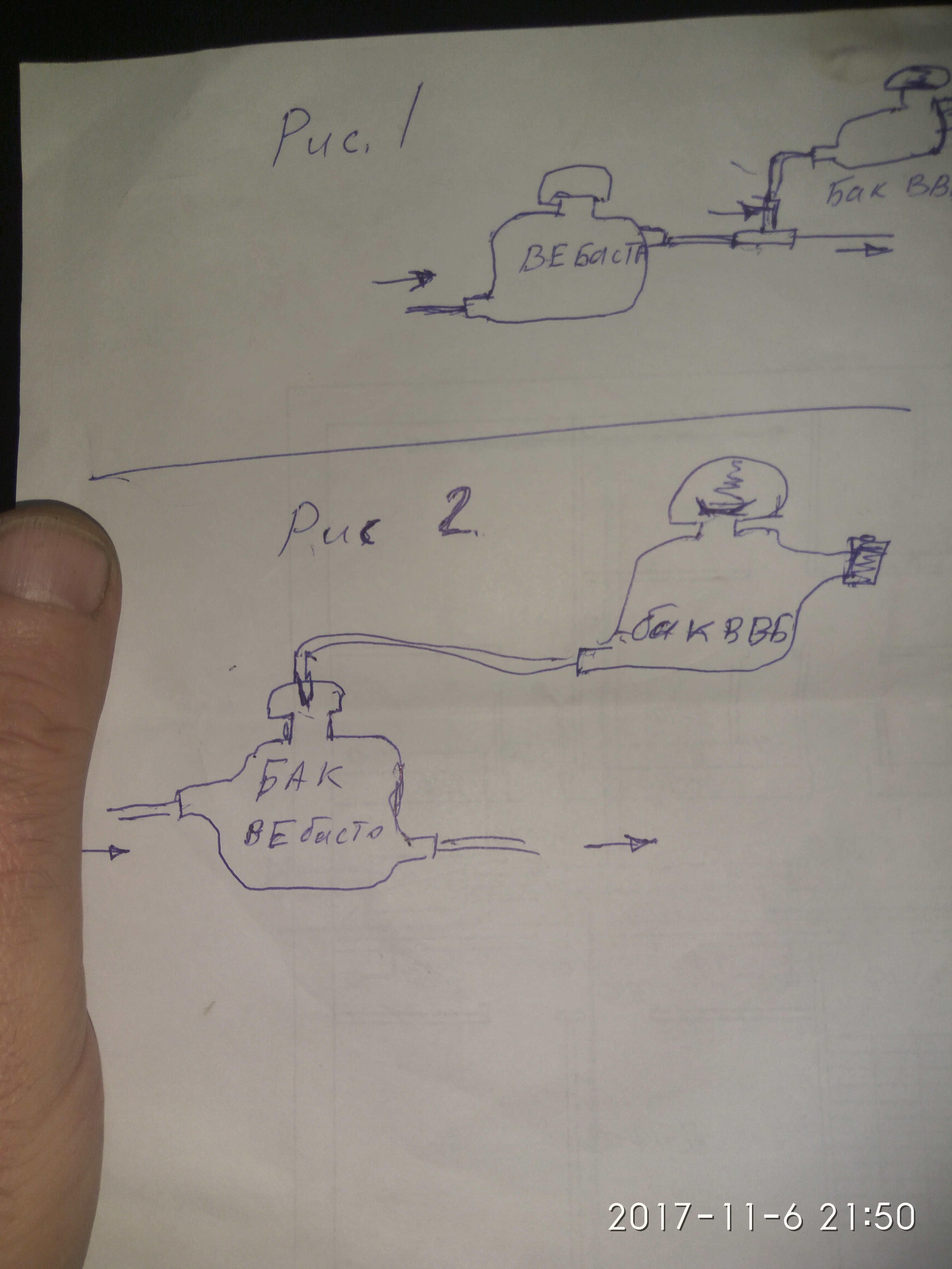

#45149Повідомлення 06 лист 2017, 22:23
Да так ... Но я конечно извиняюсь , сам порисовал и пришли такие мысли - по той схеме которую придумал и вы нарисовали выше будет работать , но нюансы - вход и выход на бак вебасты нужно поменять местами(вход должен быть снизу) , а бак ввб должен быть на уровне или выше патрубка выхода (верхнего ) с вебасты для выхода воздуха , и бак вебасты почти не будет работать как расширитель . Пределы колебания жидкости в нём будут по диаметру выходного отверстия (а оно скорее всего маленькое ) . Но зато бак ВВБ можно держать пустой , и весь его объем - для расширения .Всё на рис.1
Идеальный вариант врезать не тройник в шланг , а штуцер в крышку вебасты ! Тогда ничего менять местами не надо , баки могут стоять как угодно (выше ниже...), работают на расширение оба , и соединить их можно тонкой трубкой (6-8 мм внутренний диаметр ) . всё на рис. 2 . Штуцер можно просто на трубке резьбу нарезать или болт просверлить , или готовый поискать ...

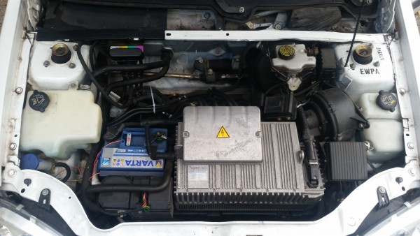

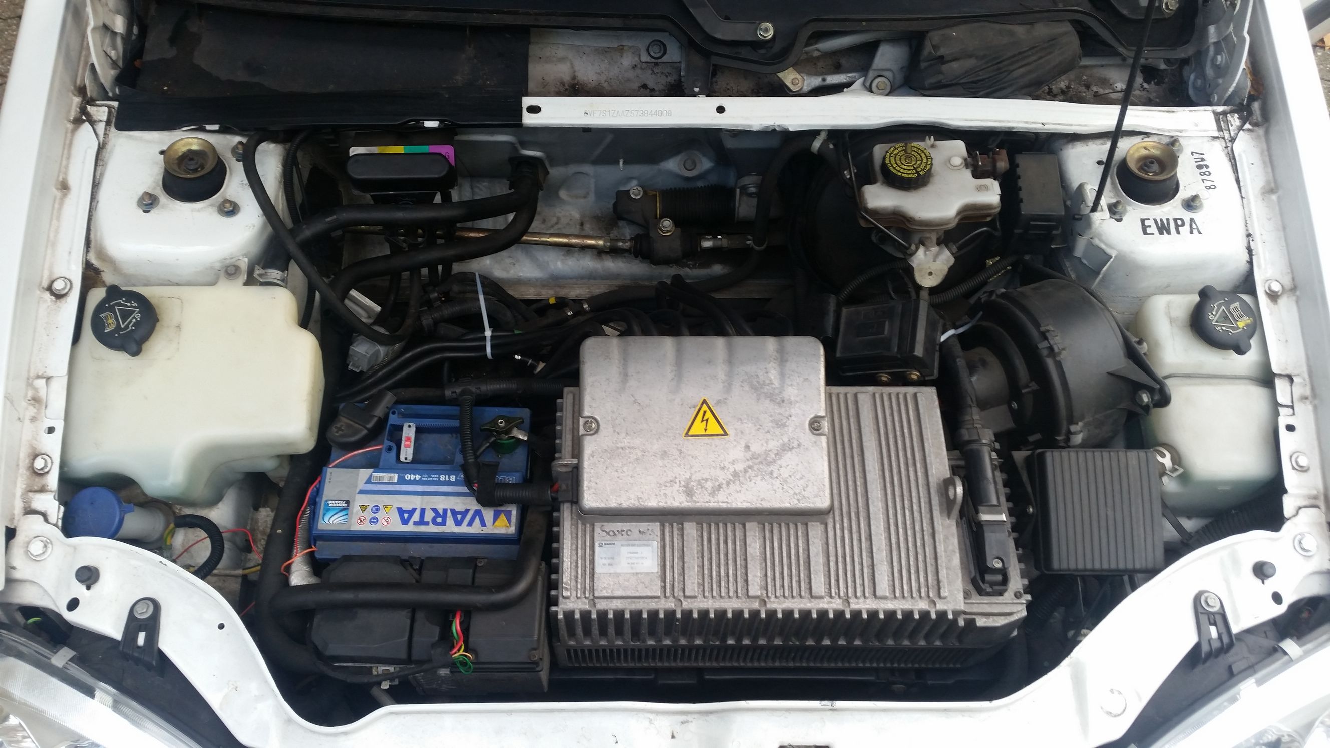

#45183Повідомлення 07 лист 2017, 18:31
Вариант на рис.2 подходит больше. Так как места под капотом без никеливого ящика стало много, но я туда зарядок буду на 20кВт напихивать...
Сфотал, что бы было понятно, сколько там места и лучше расш.бачки оставить как есть:
20171106_144635.jpg [ 3.81 МБ | Переглядів: 10363 ]
Вот на счет трубки 6-8мм не знаю. Тянуть через все пространство. А шланг разве нельзя?
Врезаться в крышку бачка вебасты проблематично, места до капота (при закрытом) меньше 1го сантиметра. Шланг обратки после печки заходит в сосок бачка, который по высоте, в самом верху бачка. На 5мм ниже чем крышка. Может на этот сосок тройник и шланг от бачка ВВБ и шланг обратки с радиатора печки? Т.е. как на рис.2 только чуток ниже крышки бачка вебасты.

Трубку , шланг, патрубок ..... что угодно . Любого вида трубопровод пойдёт . Как вам удобно . Тройник можно попробовать подключить как вы описали , но это будет как на рис. 1 . Бак перестанет работать как расширительный - воздуху некуда уходить (клапан стравливания у нас должен быть закрыт ) В том и смысл подключения к крышке - свободный вход-выход воздуха и жидкости , а патрубок обратки всё время заполнен жидкостью....

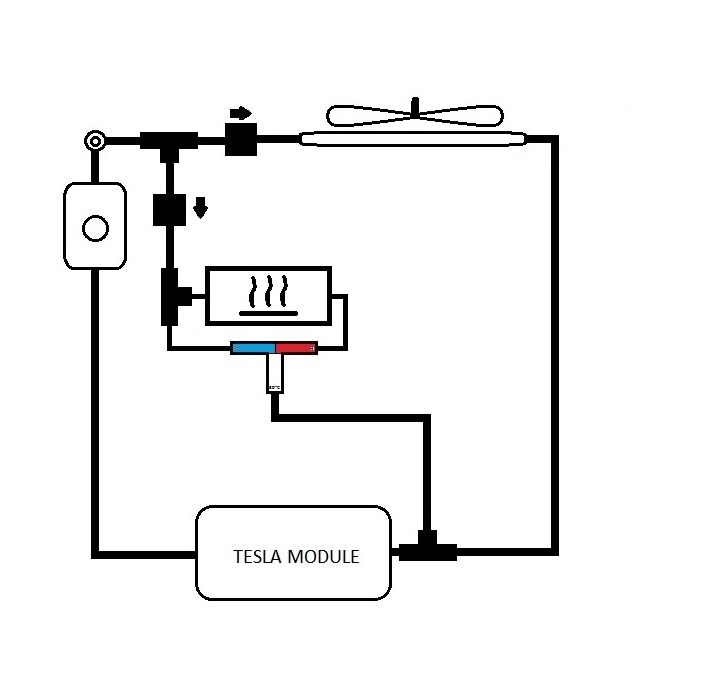

#47804Повідомлення 11 груд 2017, 01:23
Обновляю тему с тех заданием для моей Кенги. Так как в Кенгу есть электро печка (без жидкости), охлаждение родных блоков воздушное, а все что планировал для Саксо теперь отменяется/передвигается (пока не знаю какие батарейки там будут), но электромагнитные клапана и термостатический смеситель уже давно пришли, проектирую в первую очередь подогрев (зима уже пришла) и охлаждение для тесла модулей, которые сейчас переедут с Саксо в Кенгу.
Накидал вот такую схемку. Схема включения эл.магн. клапанов будет сделана так, что возможно вкл/откл только одного из них, т.е. либо "1 вкл/2выкл" либо "1 выкл/2 вкл". Всем будет управлять БМС. Нагревательный элемент работает по типу протекающего нагревателя.
Skizze 1.jpg [ 38.67 КБ | Переглядів: 10321 ]
Предложения и поправки приветствуется.
