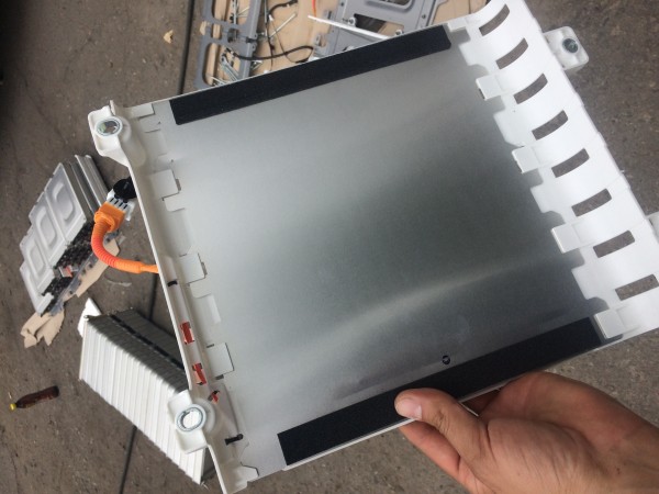

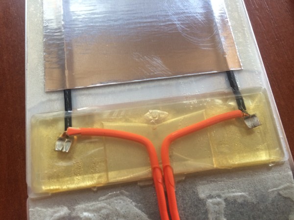

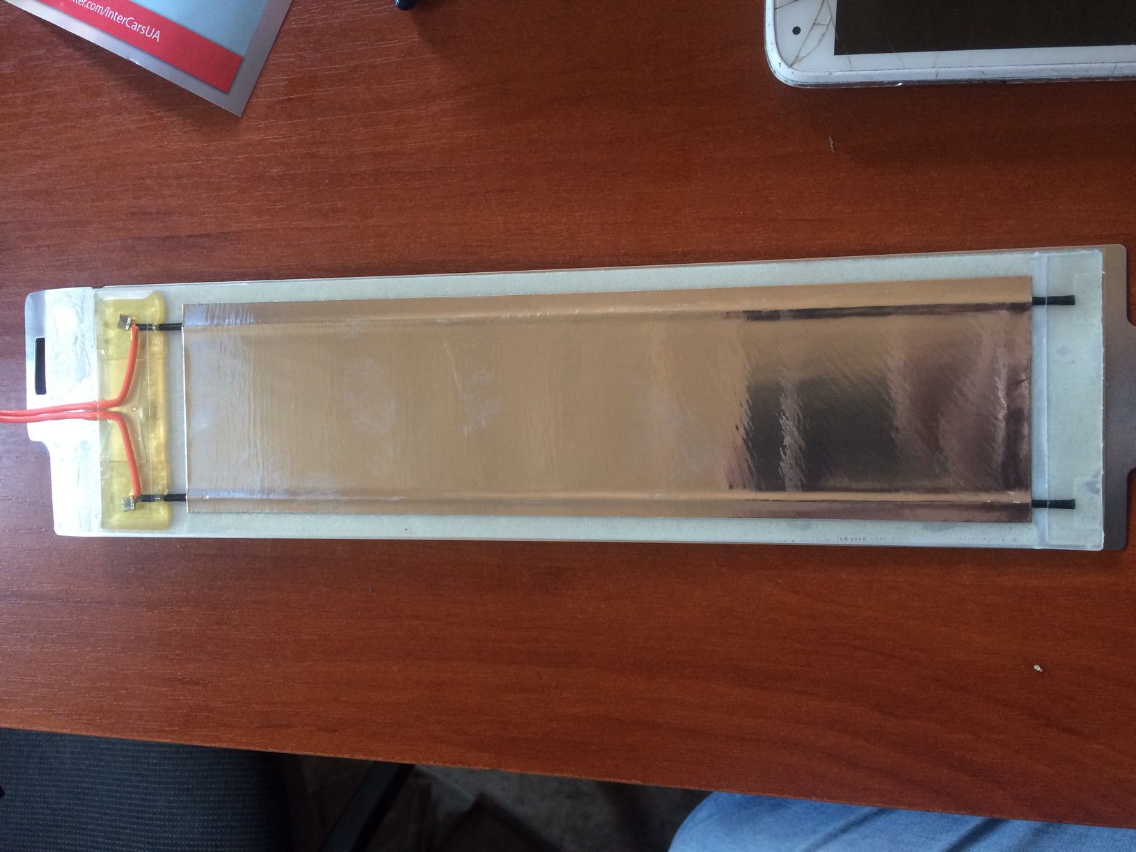

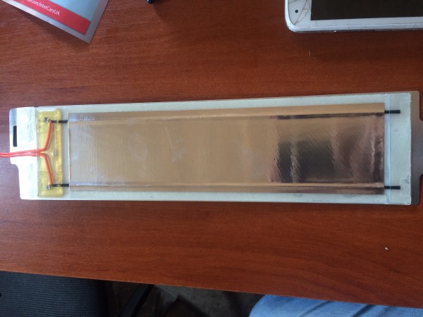

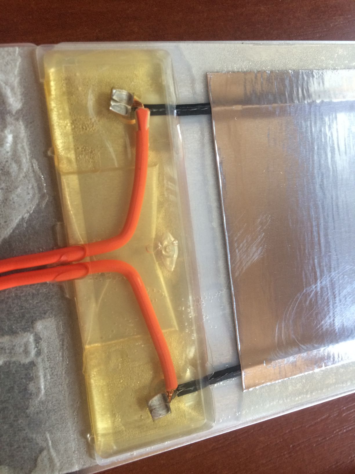

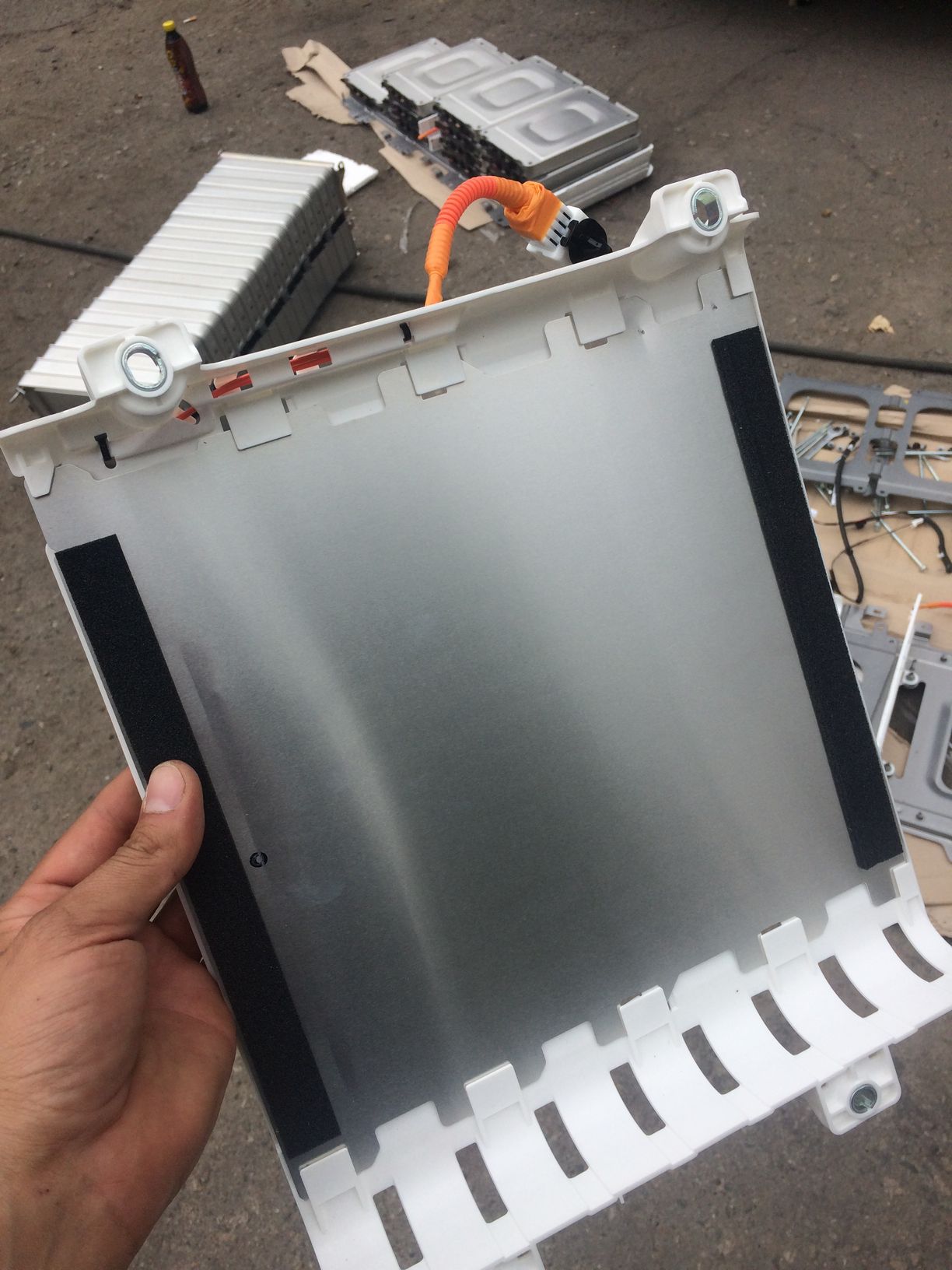

всем привет! я не силен в электрике, не могу понять как работает этот подогрев в батарее лиф!
меряю сопротивление, его нет :(
Подключите к 12В хотя бы и замеряете потребление, ну а дальше по Закону Ома. Подогрев вроде бы вообще от 220В должен работать...

#41936Повідомлення 10 вер 2017, 18:09
В том то и дело что потребления нет! При чём на всех 6-ти пластинах! Думал что на моей батарейке они спаленые, с другой такая же ситуация!

andy210 писав(ла):
Судя по оранжевым проводам, подходящим в Лифе к отопительным пластинам, они питаются от 350В. При этом общая мощность обогрева врядли переваливает за 100Вт.
Для эксперимента попробуйте воткнуть одну в 220В через диод. Может получится эффект.
