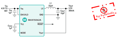

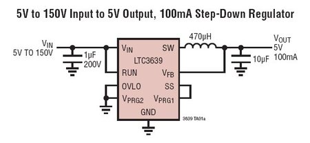

Сейчас накидаю. :XD: :DX:
Куда уже проще.
Да да.jpeg [ 15.28 КБ | Переглядів: 10215 ]
1.png [ 5.36 КБ | Переглядів: 10211 ]
2.png [ 5.12 КБ | Переглядів: 10209 ]
 Заголовок повідомлення: Re: Подогрев аккумуляторов
#96554Повідомлення 07 січ 2020, 11:55
Дякував (ла) 14 Подякували 42
Спасибо! Замечательные микросхемы, очень подходят к моему проекту. Но к сожалению ни одну из них нельзя купить на Украине. Нужно заказывать от 3х шт. по 140грн за штуку.
К тому времени как я их получу, зима закончится, так и не начавшись.
Но всё равно, спасибо за внимание к теме и потраченное время!
