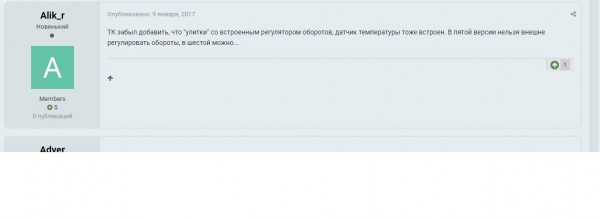

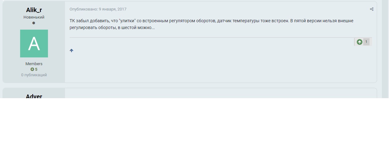

как-то случайно поддал + на фиолетовый- сгорел. пришлось менять микросхему и датчик холла. друге 2 провода гальванически развязаны через оптопару и работают на выход.
железные более старые версии, часто с высохшим конденсатором и не разгоняются на полную
ещё вот такое прочитал на каком-то форуме

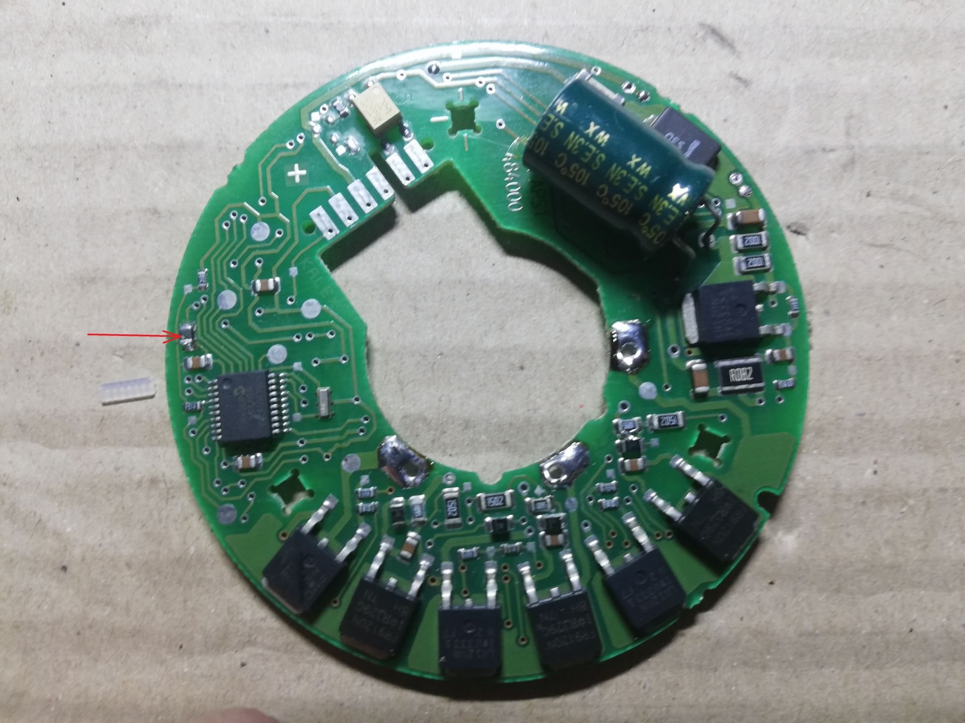

можно попробовать замкнуть терморезистор на плате , если плата такая-же

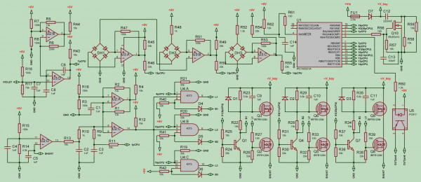

Вот вырисовал схему этого вентилятора
123.jpg [ 227.82 КБ | Переглядів: 10558 ]
Диодные мосты в схеме это мостовые датчики холла (четырехвыводные аналоговые), сигнал с них преобразовывается в цифровой на компараторах из операционных усилителей. А могли бы просто цифровые датчики холла поставить и не заморачиватся с операционниками.
Весь прикол что в этой схеме в том, что токоограничение аппаратное, а контроллер по сути просто как дешифратор между датчиками холла и ключами. По такой схеме можно собрать контроллер BLDC вообще без микроконтроллера (на примитивной логике), и управлять не оборотами а тягой.
Кстати очень интересна схема предзаряда конденсатора, сначала он предварительно заряжается через резистор, а потом выходом с микроконтроллера этот резистор шунтируется мощным ключём (мосфетом).

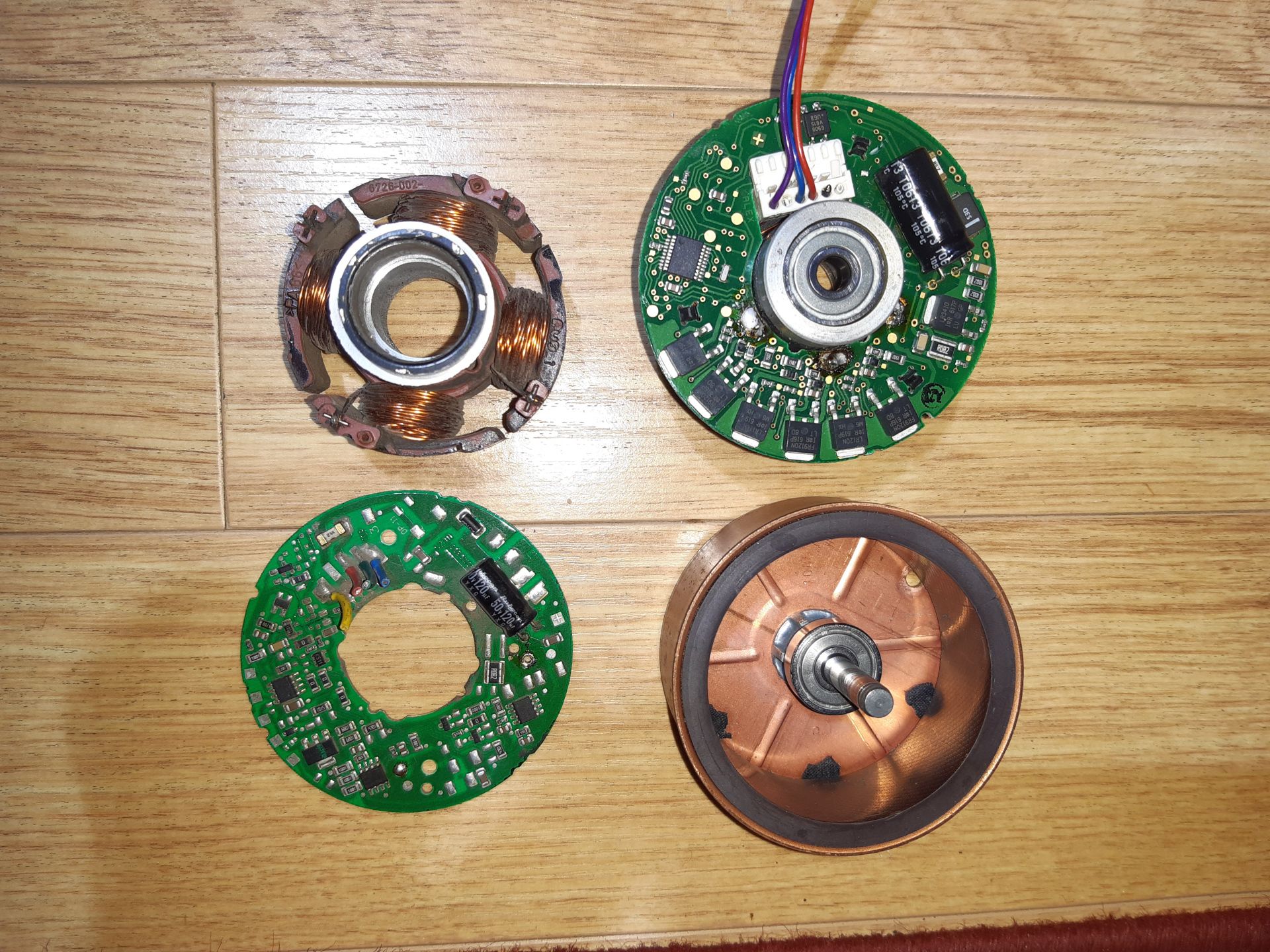

Для порівняння 48в та 24в (ліворуч). Ротори однакові. Статори та контролери зовсім різні.

#135108Повідомлення 29 лист 2023, 02:57
Там зворотній зв'язок з магнитів ротора датчиками холла, тому паралельно іньші підключити теоритично не вийде, а практично нагрузка не жорстка, може й закрутиться, але як що синхронізація втратиться, то йому буде боляче. Хоча я думаю нічого йому статися не повинно, бо по схемі там аппаратний контроль струму (схему я викладував). Але потужності одієї плати на два ротора може не вистачити (як що вони на повну потужність у вас маслали), то можна шунт зменьшити напаявши зверху такий же, взявши його зі згорівшої плати (самий великий СМД резистор на платі), я так посилював потужність плати коли наждак з них робив.
Ващі погоріли скоріш за все з за конденсату на платах, їх по уму треба лаком вкривати. В мене наприклад на наждаку туди мілкий пил металевий осідав (і лип до магнитів), так воно там стріляло як електрошокером (конденсатор розряджався через шар пилюки). І воно при цьому не згоріло(повезло).
Я брав і розматував обмотку, потім складав провода в четверо, і наматував знову. Виходило на 12 вольт, потім підключав до модельного контроллера (від квадрокоптера) від батареї 4S.
