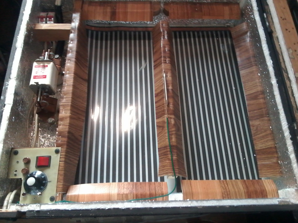

Утеплил короб для аккумов и сделал подогрев плёнкой для т/полов. Питается от батарей через предохранители, выключатель, капилярный электроконтактный термостат с дифференциалом 2 градуса. Батарея напряжением 70...98,6В, общий вес двух "поддонов" с ячейками 60кг, сопротивление подогревателя 140ом.
Знаю, шо колхоз, но обратного пути пока нет. Ждём суровой весны. Завтра короб ставится в машин.

Не верно задал вопрос. На полу полосатая - это нагревательная плёнка?
Общая мощность по описанию 98/140= 0.7А х 98 = 68.6 Вт
Это по 34Вт на секцию?
Как будут располагаться и какие батареи? Как тепло будет к ним передаваться?

vintik писав(ла):

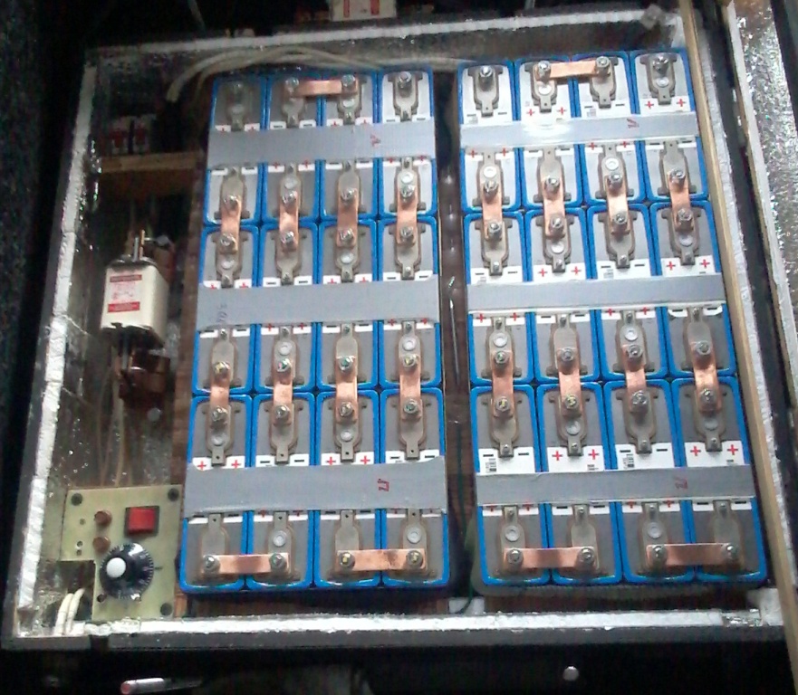

На днище полосатая и есть излучающая ИК-плёнка. Батарея из 24-х ячеек "yuasa" по 75АЧ, составленная из двух "поддонов" по 12 ячеек для лёгкости снятия/установки. Вот фото с установленной батареей:

#100378Повідомлення 03 бер 2020, 19:55
Вы ячейки дополнительно упаковывали в термоусадку? Ячейки на фото вроде стянуты по переметру каким то поясом?
 Заголовок повідомлення: Re: Подогрев аккумуляторов
#100384Повідомлення 03 бер 2020, 21:15
Звідки: Херсон, Украина
Покупал тут: viewtopic.php?f=113&t=2023&start=75#p67619
Корпус каждой ячейки с новья был обтянут синим пластиком. При формировании батареи дополнительно стянул группы серым армированным скотчем по вертикали и по горизонтали.

Замечательно получилось, я думал на плёнка будут лежать пакеты.
А так очень хорошо, но теперь непонятно, где балансир?

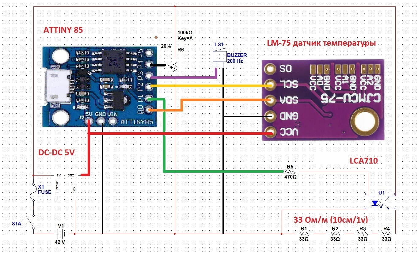

Наконец нарисовал схему, осталось найти куда задвинул прошивку этой, простой версии.

igo61 писав(ла):
Просто я тоже собирал из похожих ячеек батарею и мне показалась родная плёнка уж очень тоненькой, а на корпусе есть потенциал около 2вольт. Я между ячейками прокладывал дополнительно тонкий пластик.
#100389Повідомлення 03 бер 2020, 22:20
У меня тоже между ячейками проклеен двусторонним скотчем тонкий пластик, который не даёт ячейкам контактировать между собой корпусами (на металлическом корпусе так же присутствует потенциал около 2В). А чтоб ячейки не "рассыпались" сборки обмотаны армированным скотчем в три или четыре слоя, не помню.
В будущем планирую увеличить зазор между ячейками и проклеить между ними не пластины, а полосы текстолита. Чтоб лучше продувалось пространство между ячейками.
#100415Повідомлення 04 бер 2020, 14:20
vintik писав(ла):
Балансиры индивидуальные на каждую ячейку, собранные по схеме Романтика, ждут своего часа в отдельной коробочке. ;)
