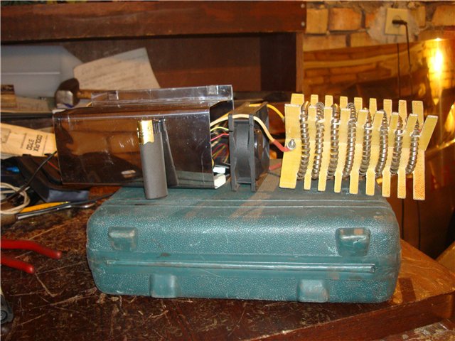

Однако, холодает, а мой тепловентиллятор , спираль которого намотана на стекло текстолитовый изолятор, успешно выдает 600 на первой позиции переключения, которой хватает при 0 - 2 градусаС , но явно не хватит при -10 ти.. При переключении же спирали на бОльшую мощность, начинает пригорать стекло текстолит. Запах неприятный. ................................................
Может , кто то посоветует листовой, более термостойкий материал , для подобного йзделия.

Поставьте вентилятор мощнее. Или спаренный, второй такой же, один за другим. Если дуть сильнее, спираль не успеет сильно нагреться.

Согласен , что более сильный обдув поможет, но , увеличится ли обдув от второго -такого же , с теми же оборотами, и той же скоростью потока ? . Может попробовать, подогнуть лопасти пропеллера вентиллятора (кулера)? ...... Более мощный же , не влезет в габарит.

Поток однозначно увеличится. Их можно поставить на расстоянии 1-2см. и чтоб крутились в разные стороны. Так в самолётах делают

Михалыч, не надо ничего подгибать. Просто, поставьте два вентилятора, один за другим.
Кстати, вентиляторы с одинаковым размером бывают разной мощности.

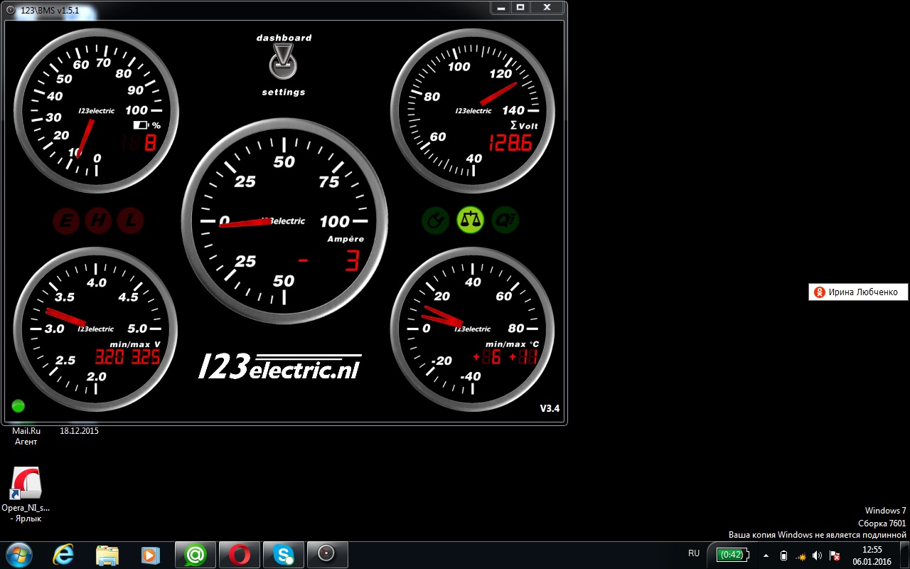

сегодня с утра -8 градусов было,с 8.00 до 13.00 проехал на "Саксофоне" в обычном режиме 70 км,напряжение на ячейках 3.20-3.25(максимальное на относительно недавно замененной ячейке).Температура ячеек согласно утилите +6+11 градусов. Этот автомобиль ездит на лифере. Примерно такие же показатели были и летом.Этот автомобиль ездит на лифере без всякого подогрева и утепления. Учитывая напряжение на ячейке ещё можно проехать порядка 10 км(то есть мой обычный запас хода).Вывод очевиден-низкая температура существенного влияния на лифер не оказывет и в утеплении и обогреве он не нуждается. Хотя,возможно,значение имеет конструкция ячейки-полимерный корпус с толстой стенкой(5мм) в отличие от лифовской "консервы".Полимерный корпус является изотермическим и сохраняет внутреннюю температуру при работе ячейки.
В такую же погоду ездил на "Ромашке" супруги,этот автомобиль на лифовском литий полимере.Вместо обычных 115-120 км проезжаю 80-85.
Я и раньше говорил что лифер мороза не боится,просто сейчас мне есть с чем сравнить.
