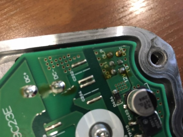

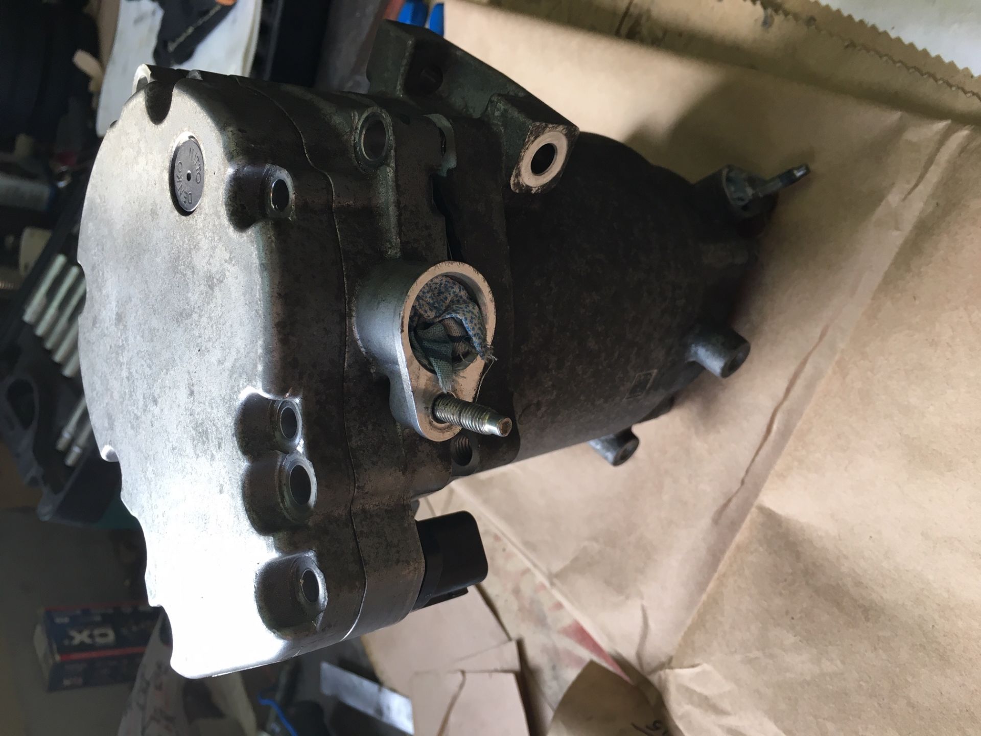

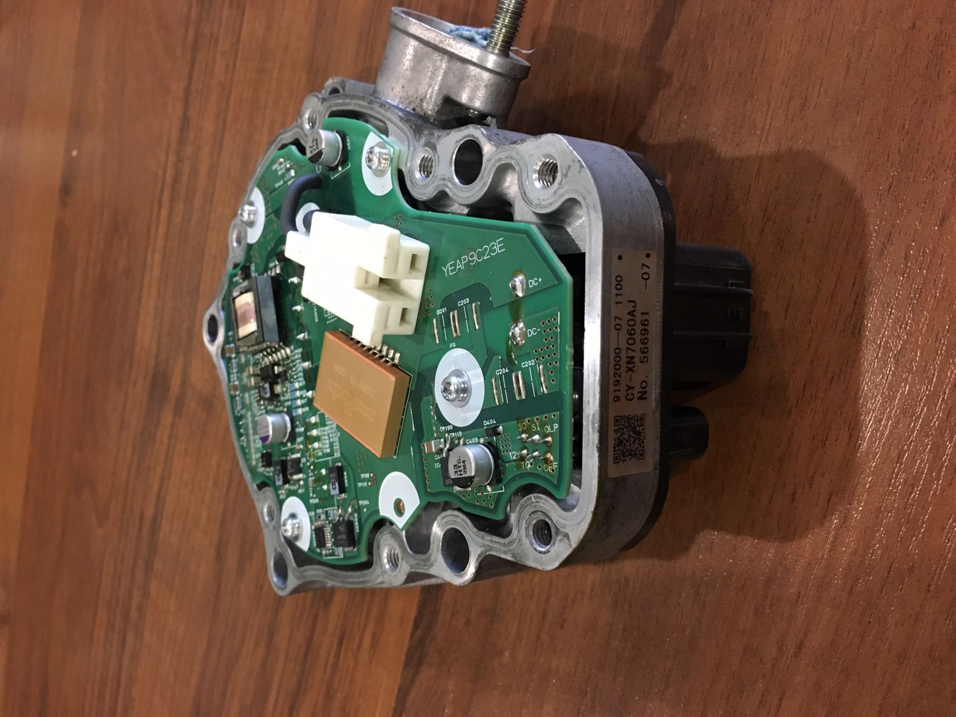

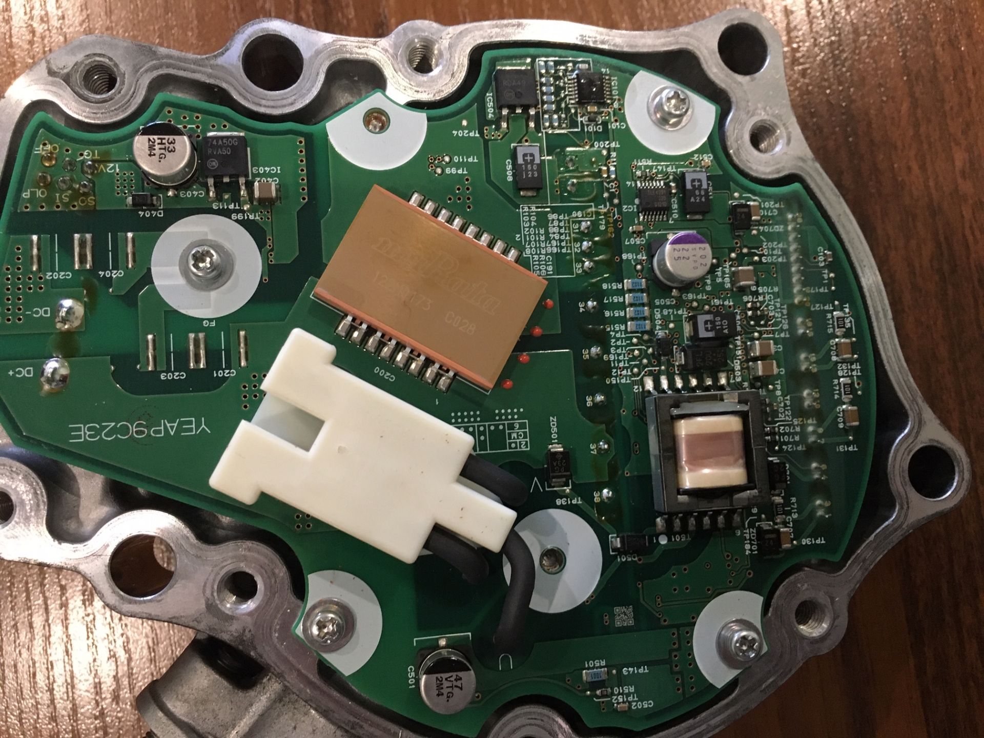

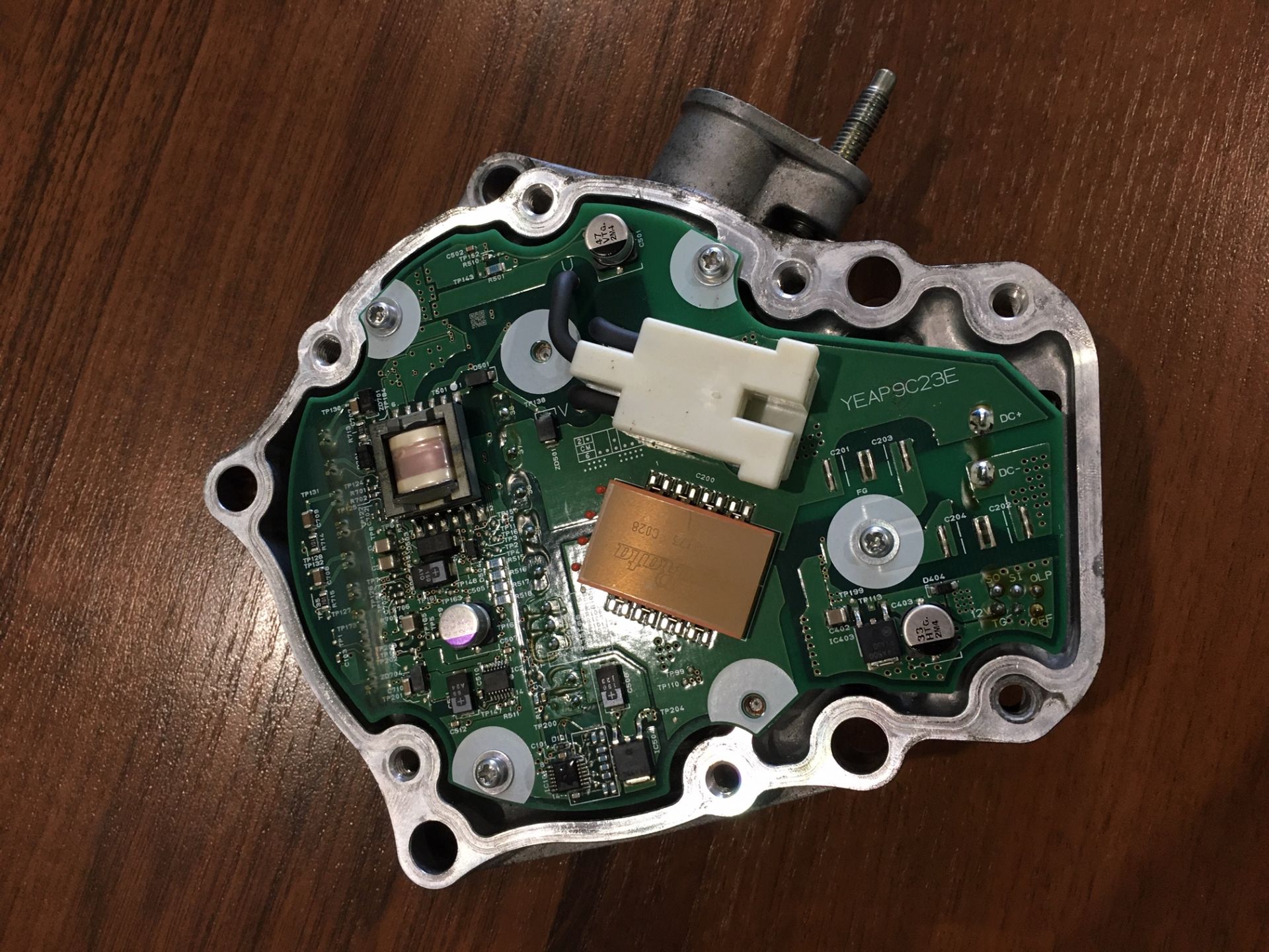

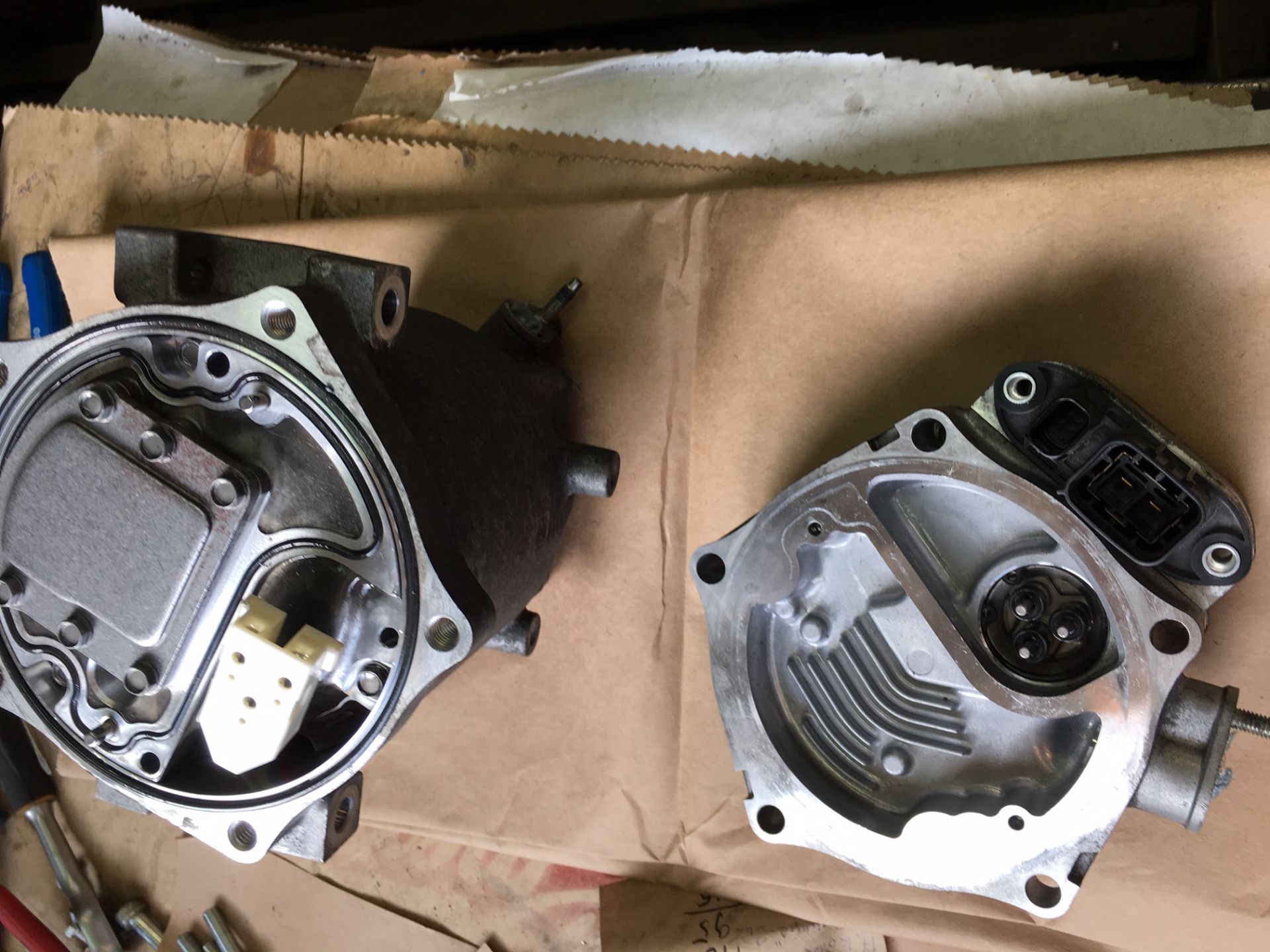

разобрал компрессор:
IMG_0765.JPG [ 247.23 КБ | Переглядів: 12250 ]
IMG_0766.JPG [ 317.4 КБ | Переглядів: 12250 ]
IMG_0768.JPG [ 345.86 КБ | Переглядів: 12250 ]
IMG_0769.JPG [ 440.09 КБ | Переглядів: 12250 ]
IMG_0770.JPG [ 241.15 КБ | Переглядів: 12250 ]
IMG_0771.JPG [ 405.55 КБ | Переглядів: 12250 ]

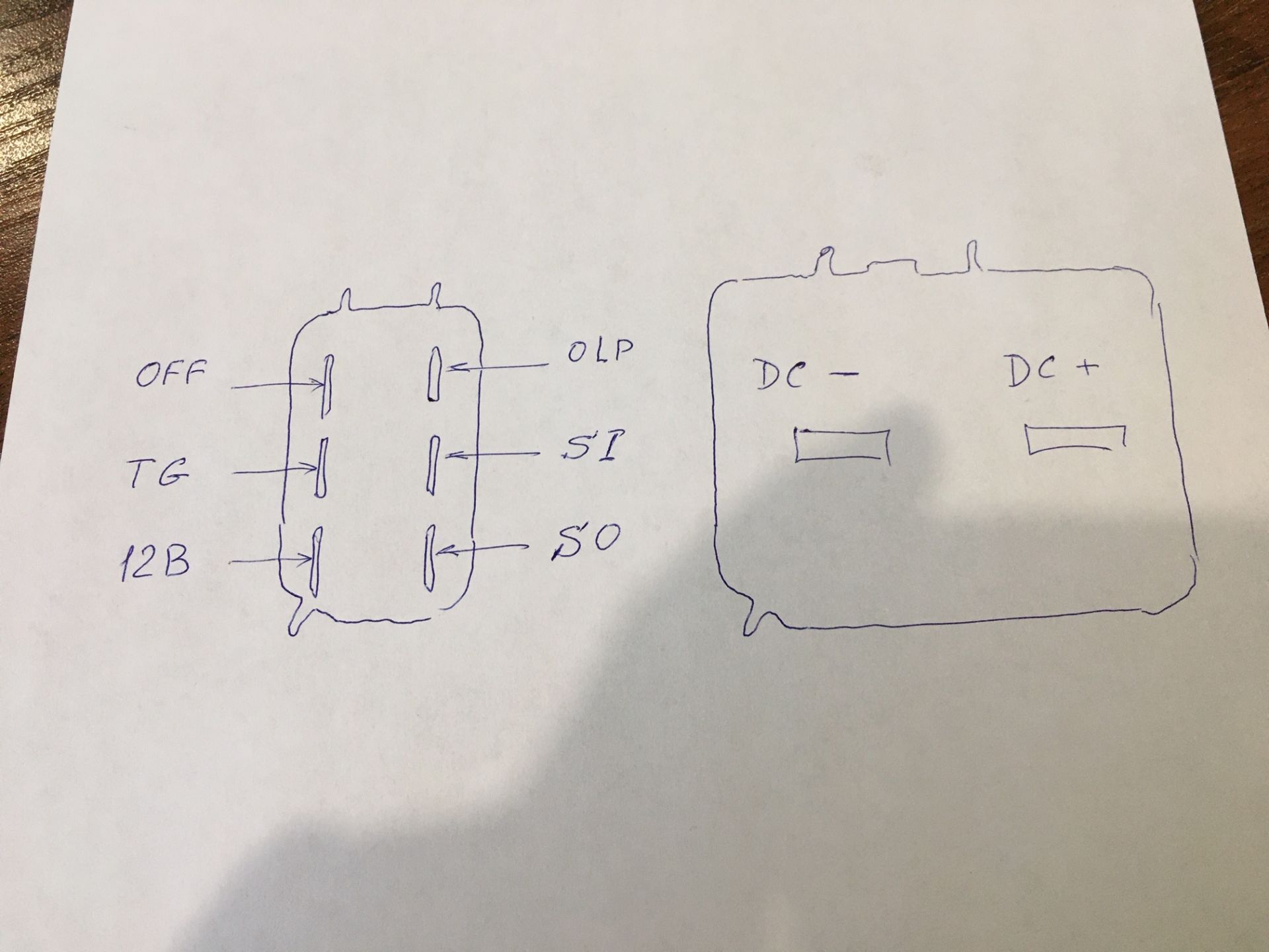

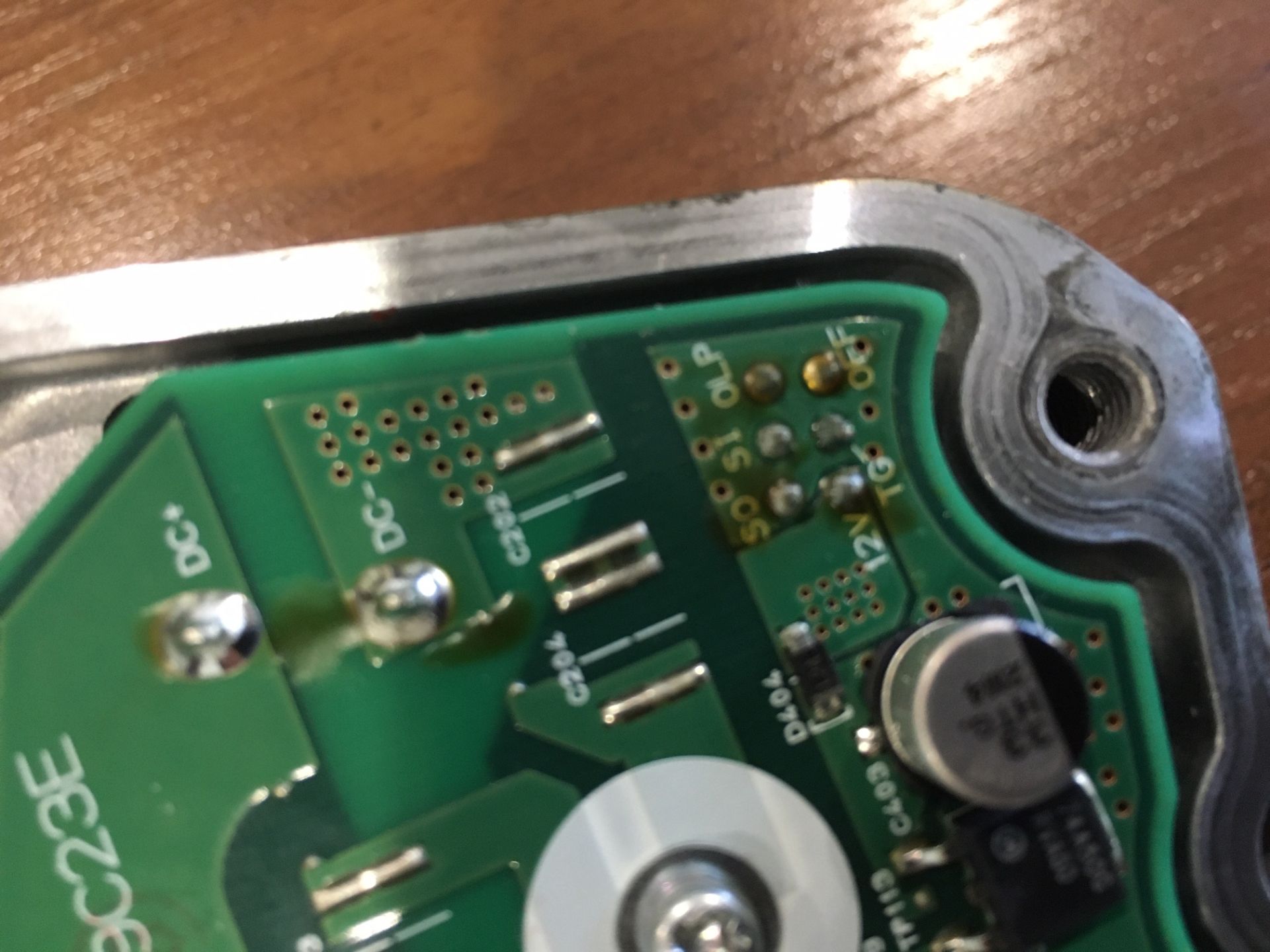

распиновка со-стороны разъемов:
IMG_0772.JPG [ 193.73 КБ | Переглядів: 12250 ]

#94631Повідомлення 02 груд 2019, 14:03
не знаю что обозначают каждый из пинов ...ну кроме 12В,DC+,DC-,TG :D
если не ошибаюсь SI , SO это CAN-сигналы
может по фото начинки то нибудь проясниться?!
 Заголовок повідомлення: Re: Запуск кондиционера Leaf
#94636Повідомлення 02 груд 2019, 15:45
В CAN-терминологии есть HIGH и LOW, а сама шина двухсторонняя, а тут I/O все же намекают на направление. Я бы предположил, что это Serial In и Serial Out.
