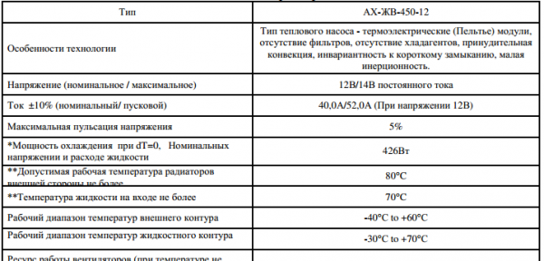

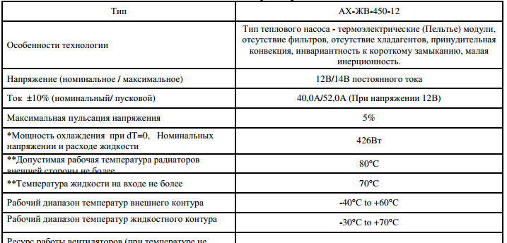

Leonid_g писав(ла):
Бо у цього агрегату http://www.crystalltherm.com/upload/ibl ... 450-12.pdf
EER вже більший 1 - 650 ватт при 480 ватт спожитої електричної потужності.
AX-JB-450-12.png [ 46.75 КБ | Переглядів: 10481 ]
странно а здесь вроде написано что холодопроизводительность = 426 ватт/480 потребление итого EER ~ 0,89 в идеальных условиях
 Заголовок повідомлення: Re: Кондиционер в электромобиле
#3900Повідомлення 25 лип 2014, 07:35
Причем для жидкости.
