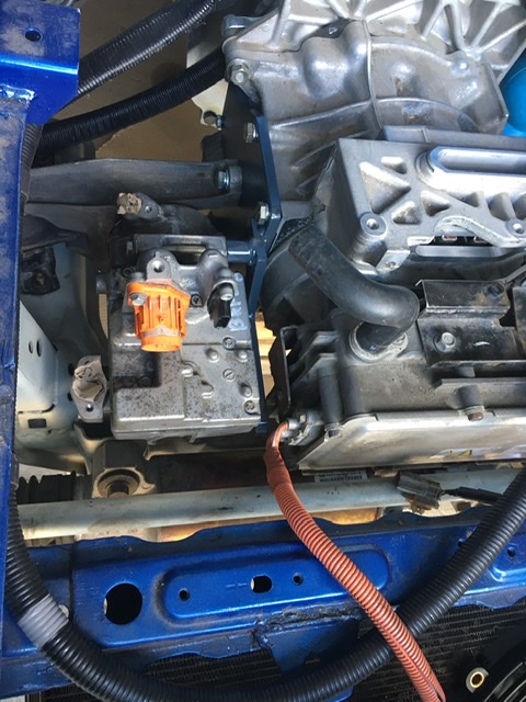

#109217Повідомлення 11 серп 2020, 17:12

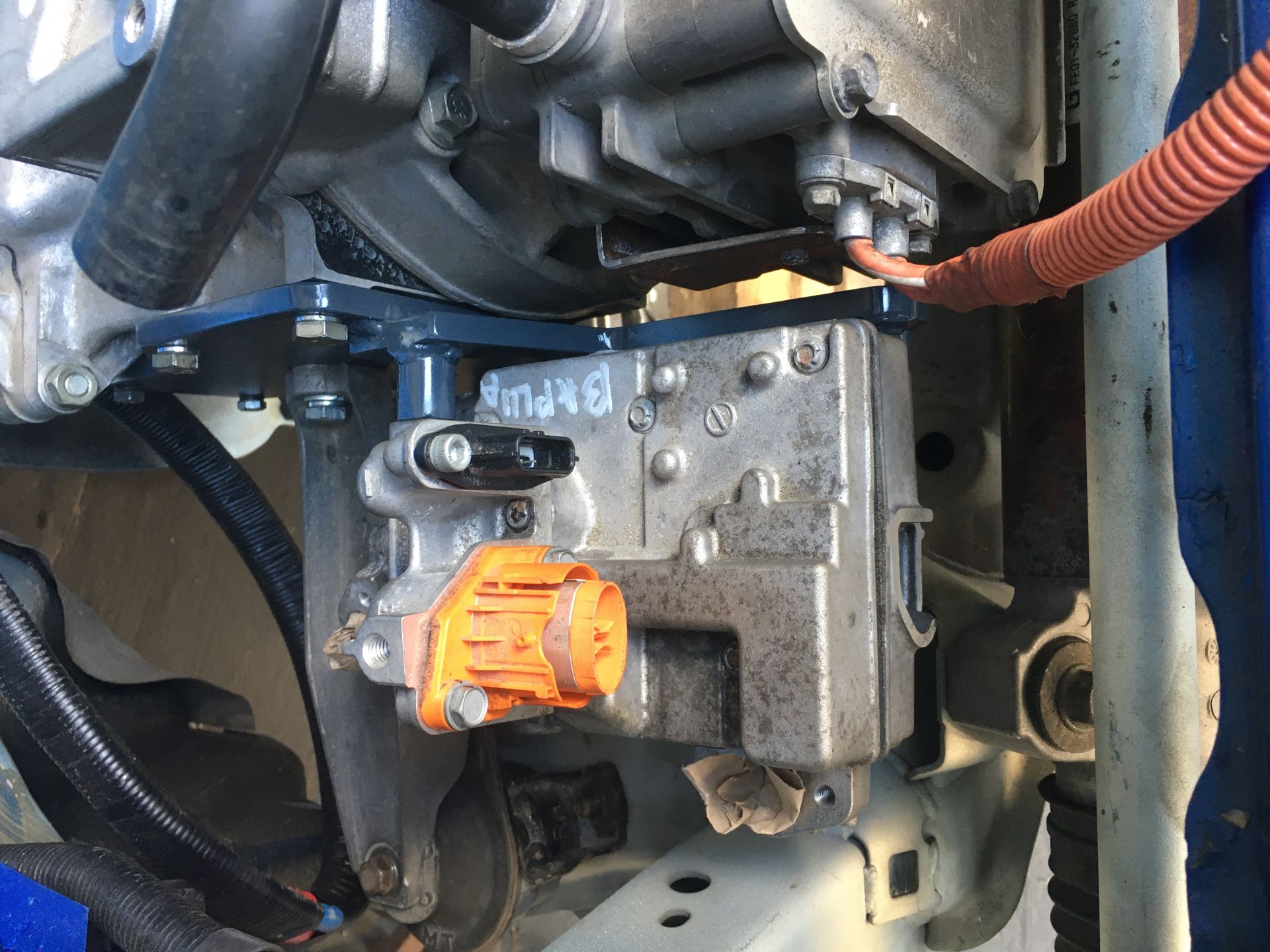

Компрессор чудесным образом разместился под капотом. Правда не лиф-компрессор, но тоже хорош :D
5766C2A4-9CA4-43D7-9449-AA889179EF9C.jpeg [ 374.58 КБ | Переглядів: 14735 ]
7251432C-24BF-4388-8977-9979852CC3FC.jpeg [ 127.07 КБ | Переглядів: 14735 ]

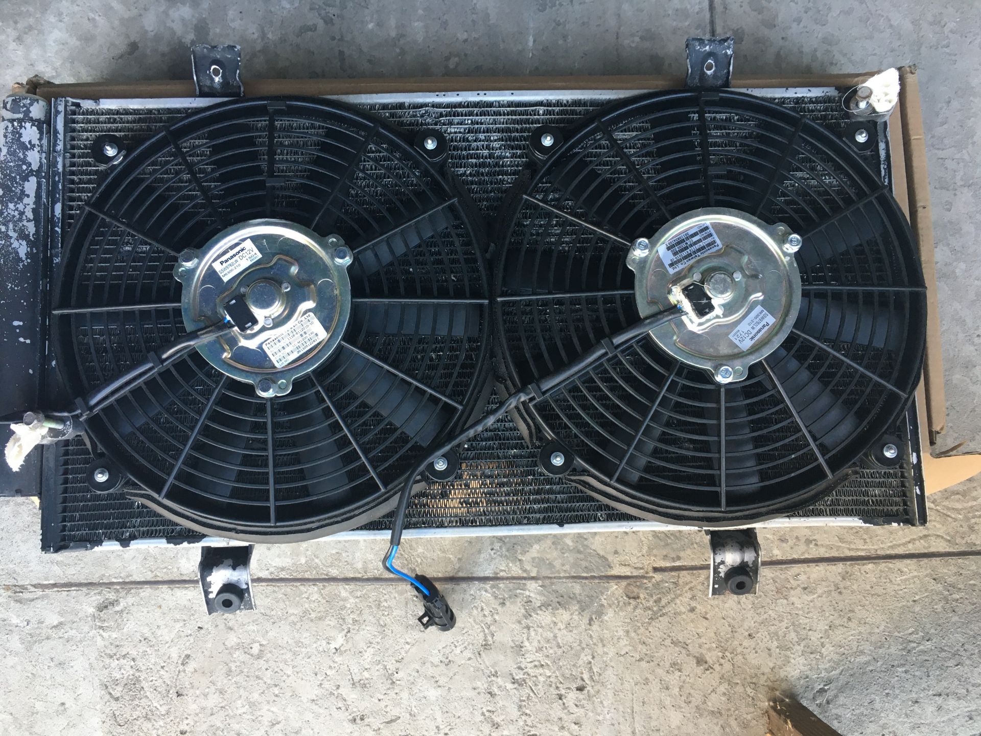

Когда встал вопрос - как и какие вентиляторы применить для радиатора кондиционера, пришлось долго ломать голову и перебирать и моделировать различные варианты комплектующих и компоновки. Места «разгуляться» особо не было, поэтому нужно было подыскивать компактное и эффективное. Плюс в соответствующих размерах...
Выбор пал на вентилятор радиатора кондиционера от Лада-калина. Он от панасоника, очень компактный, нешумный, «маложрущий» и довольно мощный. По перекрытию радиатора требовалось два штуки. После того как прилично «потрахался» с расположением радиатора в подкапотке (он не на родном своём месте) особого желания продолжать «возню» с кронштейнами и крепежом вентиляторов не было. Но неожиданно попалось на глаза более простое решение - универсальное крепление для вентиляторов. Вот как оно выглядит:
EC76C3DA-E916-4D60-B6CF-BF6E0AAADEE2.jpeg [ 96.21 КБ | Переглядів: 14723 ]

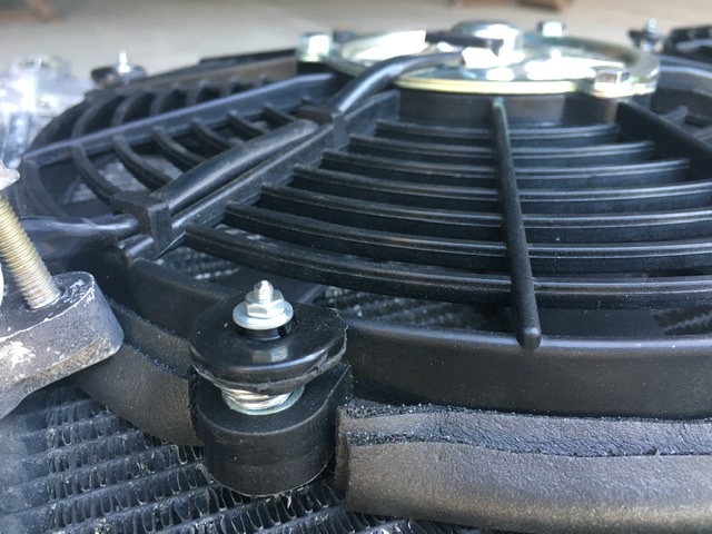

Однако неплохое в общем то решение уперлось в нехорошее качество китайщины :D - фиксация стяжек ослабевала. Поэтому ещё немного поломав голову решил вместо полимерных стяжек использовать Мет. Крепёж
В идеале это винт М3х60, но такие размеры надо искать в нете, поэтому взял шпильку М3 и нарезав нужных кусков изготовил нужный размер винтов - гайку с одного конца расклепал. Естественно место контакта с радиатором через пластиковую подкладку и резину, кроме того силиконовая трубка на сам винт. Далее с применением пружинок, подкладок , гаек-шайб
всё это закреплено. Кроме того периметр примыкания вентиляторов к радиатору проклеен двумя слоями вспененного каучука 3 мм. В общем результатом удовлетворён - всё достаточно надежно и прогнозируемо

...предвосхищая замечания по поводу возможного перетирания, повреждения и т.п. трубок и большой нагрузки на само тело радиатора скажу - сам терзался этими сомнениями :D , но доводы «в защиту» всё же перевесили. Во первых сами вентиляторы очень легкие, во вторых сам радиатор расположен под 30-35 град. к горизонту поэтому вентиляторы практически лежат а не висят. В третьих все достаточно задемпфировано и почти неподвижно, так что протирание и т.п. практически исключено.
Вместе с тем стоимость и трудозатраты на эту конструкцию просто смехотворны...
Возможно кому-то пригодится подобный опыт...

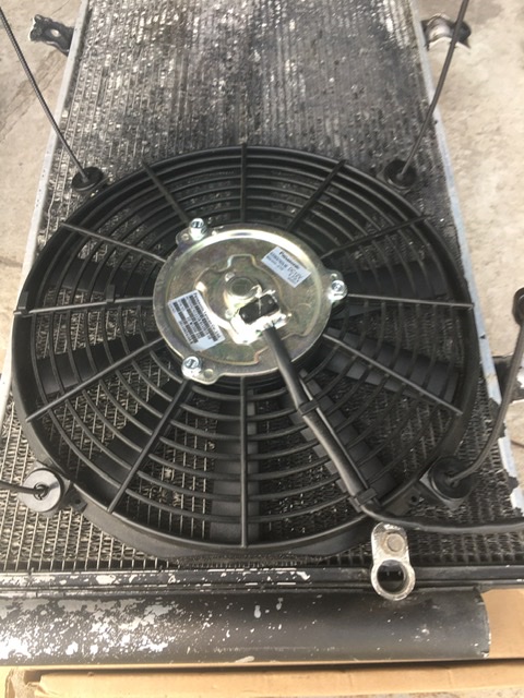

Хоть старый радиатор (конденсор) был рабочий, но внешне как-то не радовал. Решил раскошелиться на новый :D
Пришлось естественно вентиляторы переставлять...

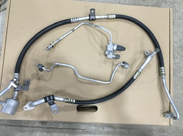

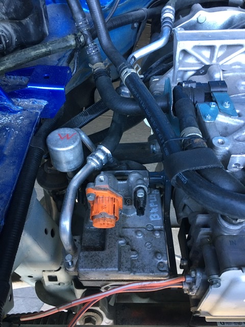

Много времени...да и денег немало :cry: ...ушло на примерку,подгонку, прирезку-переварку-перепрессовку трубок и шлангов кондиционера.
За основу были взяты трубки от донора (авто) и пара трубок идущих от компрессора р-зои. Там отрезал, тут нарастил, там вварил «ёлочку», тут опрессовал шланг (это я описал часть своей и часть кондиционерщиковой работы :lol: ). В итоге после пяти-шести поездок туда-сюда получил вот такое:
