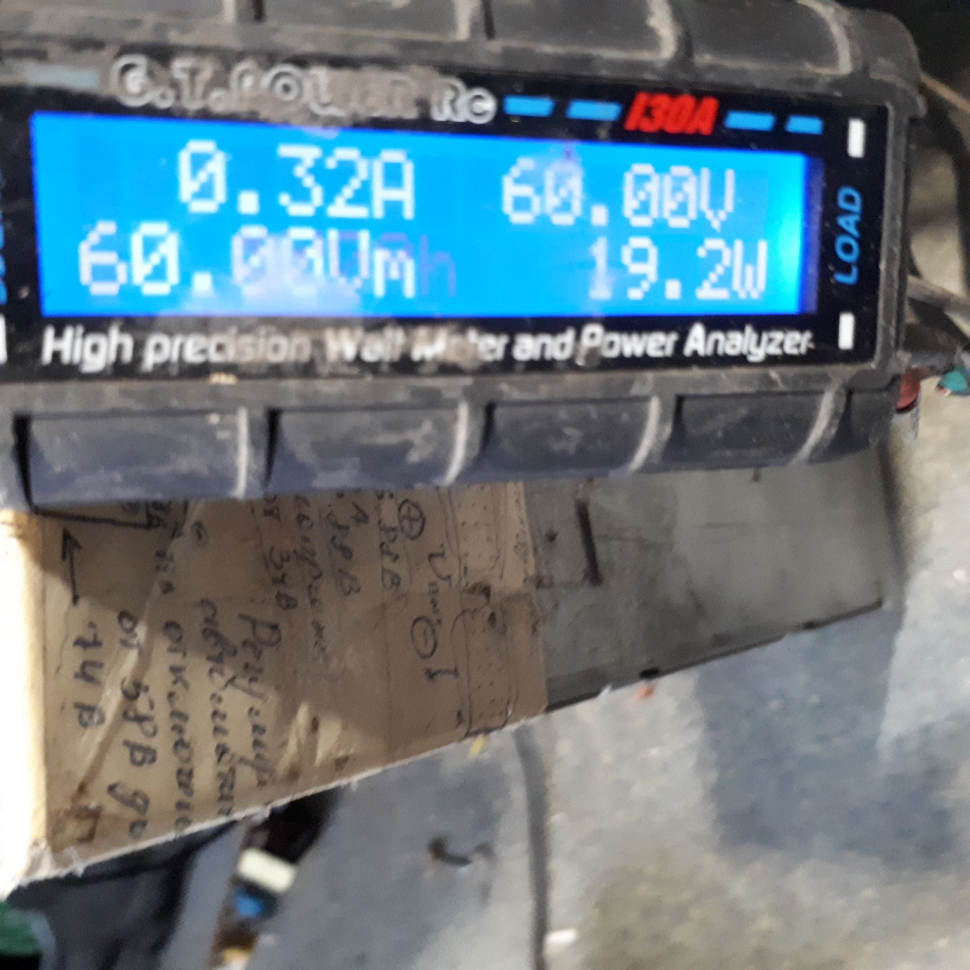

Все верно примерно 30 Ватт при 60В, но почему коллега считает, что сила тока останется неизменной я хз (109 Ватт = 60В×1,82А).

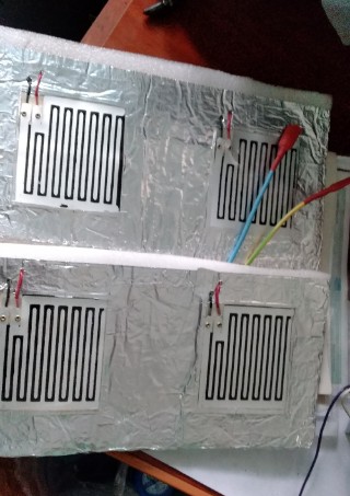

Как варианты. На Алиэкспресс - подогрев сидений, я себе купил на два кресла - четыре мата под задницу и спину ценник за пару ок 10 баксов, если без пррводов кнопок и релюх брать. На маленькую батарею брал маленькие подогревайки для ручек мотоцикла китайцы делают. Ну и греющий кабель углеродное волокно в силиконовой оболочке, можно резать под любое напряжение и температуру подгонять. Где-то ссылку в другой теме давал, могу поискать, емли кому надо.

в общем дали мне кусок пленки 400 ватт .При подключений к акб тянет 17 ватт

в результате купил плёнку а 12в и от бортовой дс-дс выдаёт 30 ватт на дынный момент этого хватает

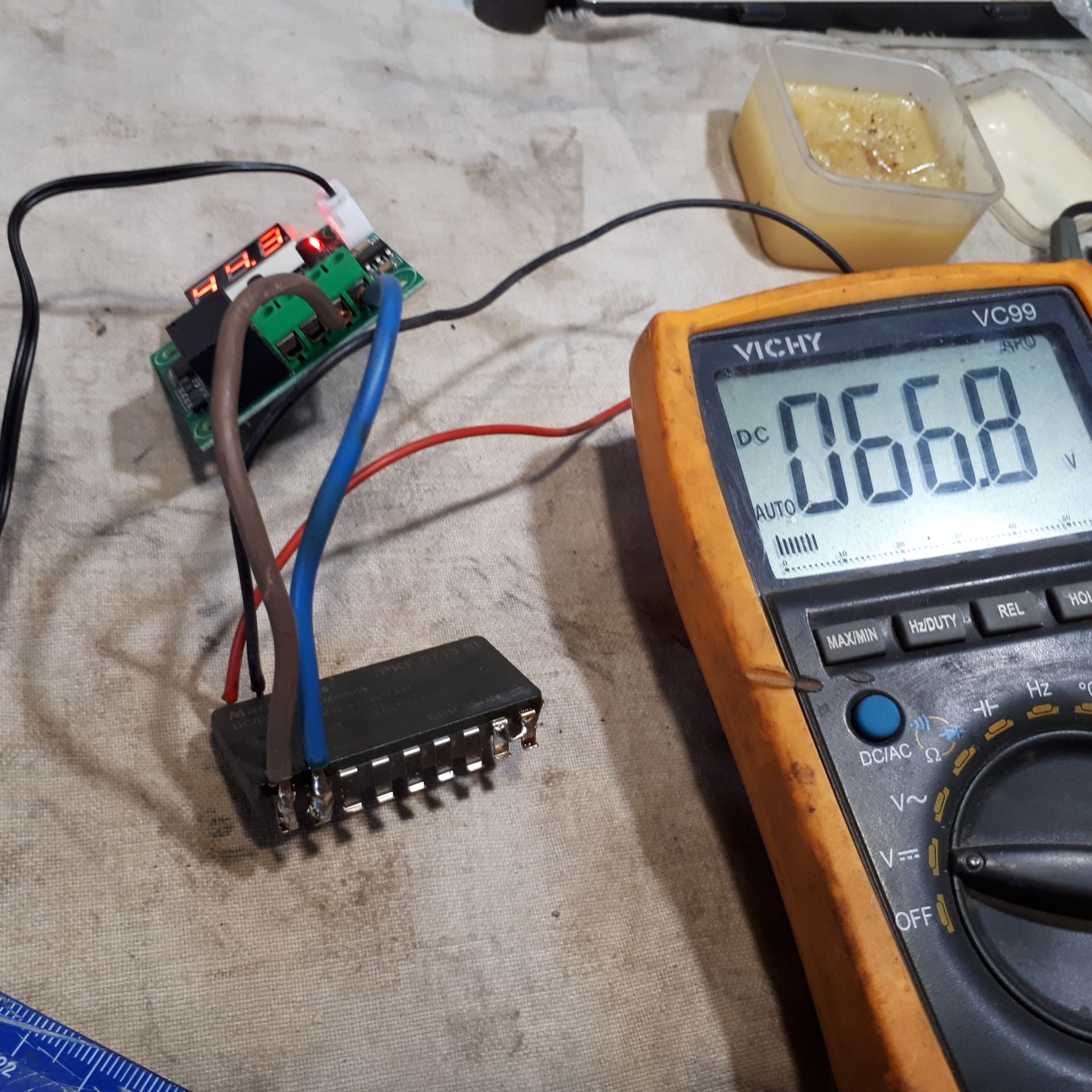

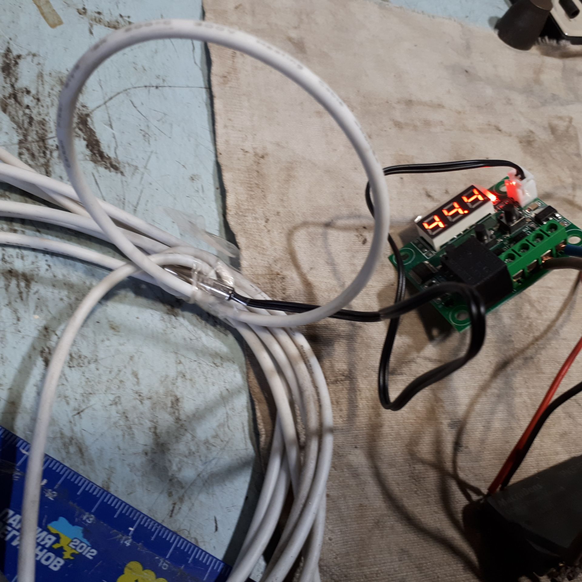

В общем,вчера на работе собрал прикидочно подогрев на основе карбонового провода.
20181124_103223.jpg [ 378.23 КБ | Переглядів: 10020 ]
20181124_103333.jpg [ 440.38 КБ | Переглядів: 10020 ]
провода получилось 7.5м на 67вольт.потребление
20181124_103230.jpg [ 339.15 КБ | Переглядів: 10020 ]
температура 44-45°,питание через терморегулятор.сам терморегулятор запитал от дс/дс PKF 12в. Температуру думаю выставить 15-20°.теперь пошью чехол и попробую всё собрать до кучи.
