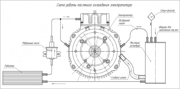

Схема масляного охлаждения показана на картинке.
Схема работы масляного охлаждения.jpg [ 154.34 КБ | Переглядів: 36892 ]

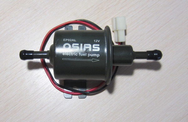

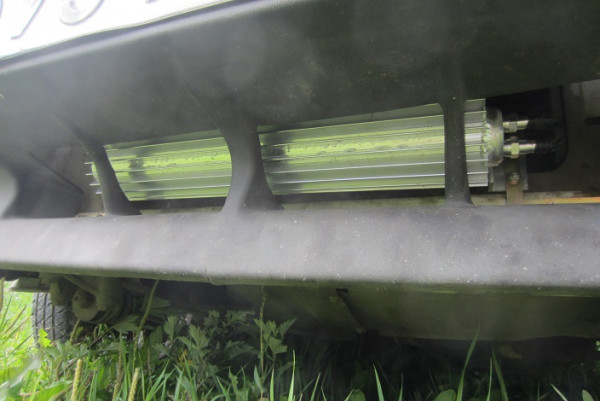

Использованы мембранный топливный насос, радиатор в виде цилиндра для АКПП,
резервуар с поплавковым датчиком уровня, в электромоторе сделана сливная магистраль,
которая позволяет держать уровень масла примерно на 20 % от объема внутреннего пространства, ротор его разбрызгивает по всему объему и сливает в маслобак.
насос.jpg [ 114.52 КБ | Переглядів: 36892 ]
радиатор.jpg [ 106.3 КБ | Переглядів: 36892 ]

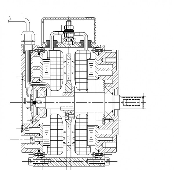

У меня подшипник открыт только со стороны вала, с другой стороны стоит энкодер и над ним крышка с уплотнительным кольцом.
Уровень масла гораздо ниже подшипника, кроме того силами инерции его должно отбрасывать на периферию. Подшипники закрытые, не сильно должно течь. Можно сальник поставить, но можно применить другой хитрый способ. Пока не скажу какой. :D :D :D
мотор разрез.jpg [ 134.83 КБ | Переглядів: 36720 ]
