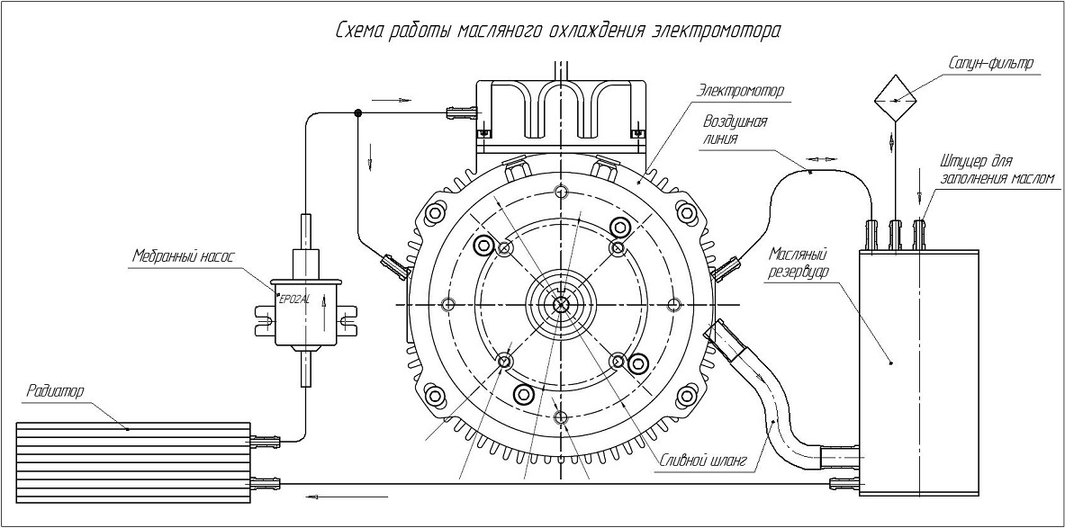

Суть тестирования - продемонстрировать возможность охлаждения электромотора
потоком силиконового масла, прокачиваемого прямо сквозь клеммную коробку и полость ротора. На моторе уже есть водяная рубашка, но из-за его конфигурации она не столь эффективна, как хочется. Я уже делал дополнительное воздушное охлаждение внутренней полости и это помогало, однако выяснилось, что слабым местом является клеммная коробка над мотором. Тепло от обмоток частично уходит в закрытую коробку и перегревает провода там.
Схема масляного охлаждения показана на картинке.
Схема работы масляного охлаждения.jpg [ 154.34 КБ | Переглядів: 36993 ]

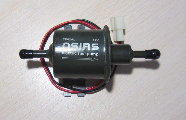

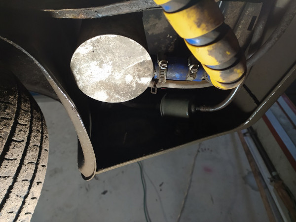

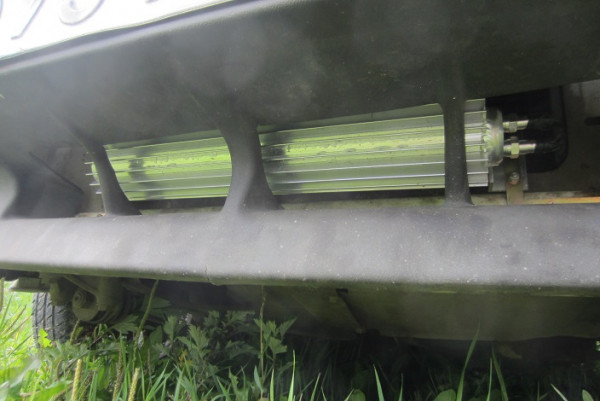

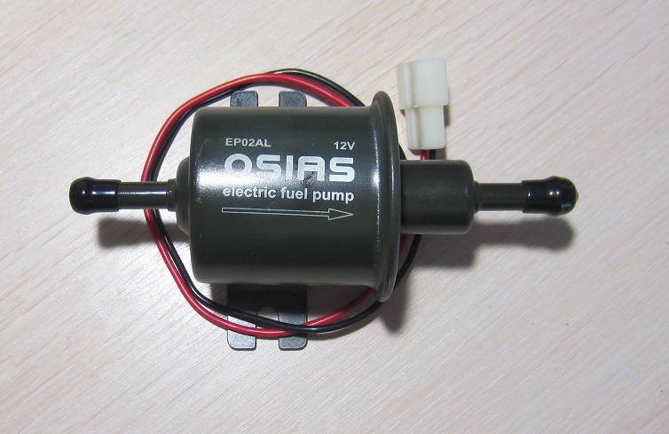

Использованы мембранный топливный насос, радиатор в виде цилиндра для АКПП,

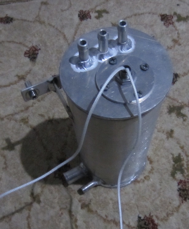

резервуар с поплавковым датчиком уровня, в электромоторе сделана сливная магистраль,
которая позволяет держать уровень масла примерно на 20 % от объема внутреннего пространства, ротор его разбрызгивает по всему объему и сливает в маслобак.
насос.jpg [ 114.52 КБ | Переглядів: 36993 ]

маслобак.jpg [ 140.84 КБ | Переглядів: 36993 ]
маслобак под крылом.jpg [ 210.64 КБ | Переглядів: 36993 ]

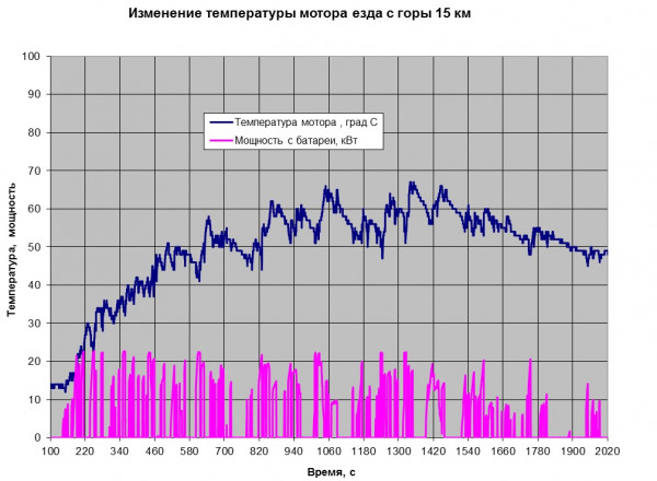

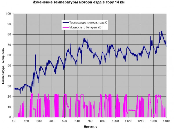

Результат применения очень хороший - несмотря на педалирование температура мотора не превышала 85 градусов, до этого мотор в таком режиме перегревался и уходил в защиту.
Логи показаны для езды по городу от квартиры до дома, в противоположных направлениях.
Две точки маршрута находятся на разных берегах Волги, соответственно между ними значительный перепад высот.
Т.о. один путь с горы, второй в гору, отсюда значительная нагрузка на мотор.

А существующая система охлаждения осталась и работает параллельно или это результаты только «по маслу»?
 Заголовок повідомлення: Re: Масляное охлаждение электромотора
#106391Повідомлення 09 черв 2020, 17:23
Звідки: Ярославль
Дякував (ла) 0 Подякували 202
Работают две системы одновременно. Водяное охлаждение удерживает холодным корпус мотора, но тепло до него от обмоток плохо передается.
Была идея просто масла в мотор налить, но потом сделал такую систему. Беда моего мотора а его габаритах, даже при высоком кпд теплу некуда деваться из обмоток. А так получается что на моторчике, который весит 17 кг я свободно держусь в потоке в автомобиле полной массой 1300 кг, это гибрид, барахло в машине и два человека внутри. Через лог я посчитал интегральное потребление энергии, потом среднее нашел, получилось с горы 167вт*ч/км и в гору 190 Вт*ч/км, все в условиях трафика и без рекуперации.

Качаться оно будет и центробежным насосом, но расход большой не нужен, топливный насос низкого давления вполне справляется. Тепло уходит не только в масляный радиатор, но и отдается в систему водяного охлаждения самого мотора.

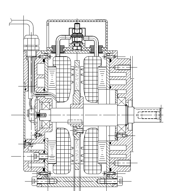

У меня подшипник открыт только со стороны вала, с другой стороны стоит энкодер и над ним крышка с уплотнительным кольцом.
Уровень масла гораздо ниже подшипника, кроме того силами инерции его должно отбрасывать на периферию. Подшипники закрытые, не сильно должно течь. Можно сальник поставить, но можно применить другой хитрый способ. Пока не скажу какой. :D :D :D
