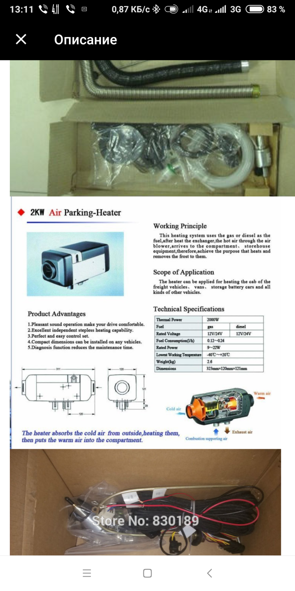

Я не с точки зрения экономии, а с точки зрения запаха. Мои не выносят запах бензина и солярки.
#72521Повідомлення 02 січ 2019, 12:10
Звідки: Minsk, Great Litva
То думаю, что они и на газу будут без проблем работать, с минимальной доработкой. Принцип-то у всех один и тот же. Эти дизельные и на бензине работают. У некоторых это указано в спецификациях
