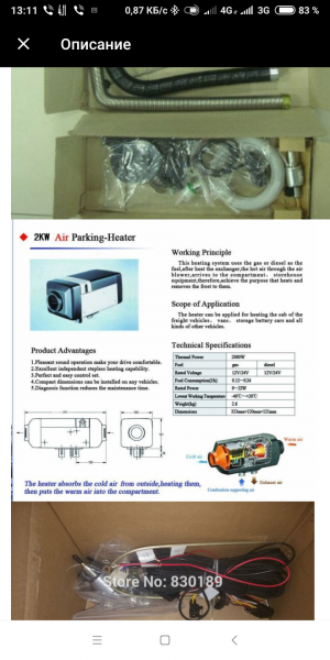

Звідки: Minsk, Great Litva
То думаю, что они и на газу будут без проблем работать, с минимальной доработкой. Принцип-то у всех один и тот же. Эти дизельные и на бензине работают. У некоторых это указано в спецификациях

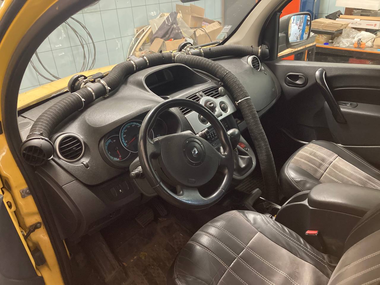

Вот тут на Kangoo ZE людина настільки впевнена в надійності отоплювача, що вмонтувала його під сидінням!
А слабо було завести у штатний воздуховод труби :?
У всіх бусах\автовозах вони там живуть і нічого з ними не робиться.
у мене майже 4 роки китайчик служить, за весь час тільки в пульті батарейка розрядилась.
