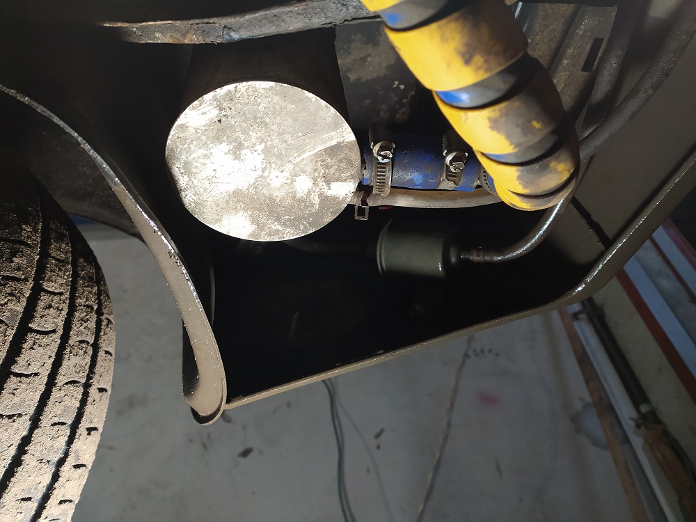

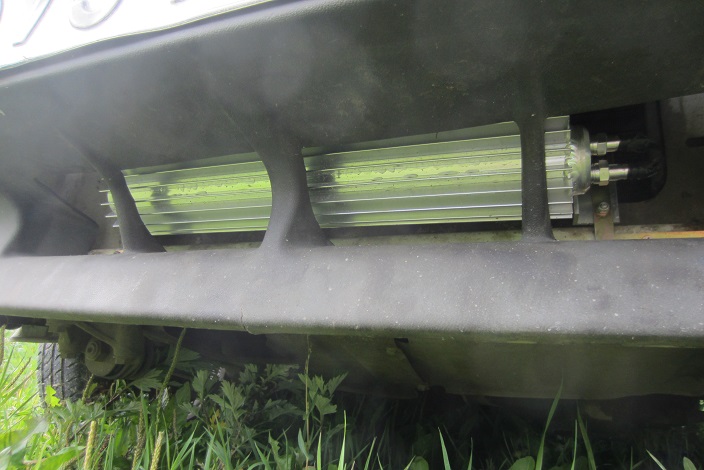

Использованы мембранный топливный насос, радиатор в виде цилиндра для АКПП,
резервуар с поплавковым датчиком уровня, в электромоторе сделана сливная магистраль,
которая позволяет держать уровень масла примерно на 20 % от объема внутреннего пространства, ротор его разбрызгивает по всему объему и сливает в маслобак.

радиатор.jpg [ 106.3 КБ | Переглядів: 37095 ]
маслобак под крылом.jpg [ 210.64 КБ | Переглядів: 37095 ]

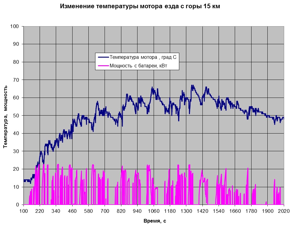

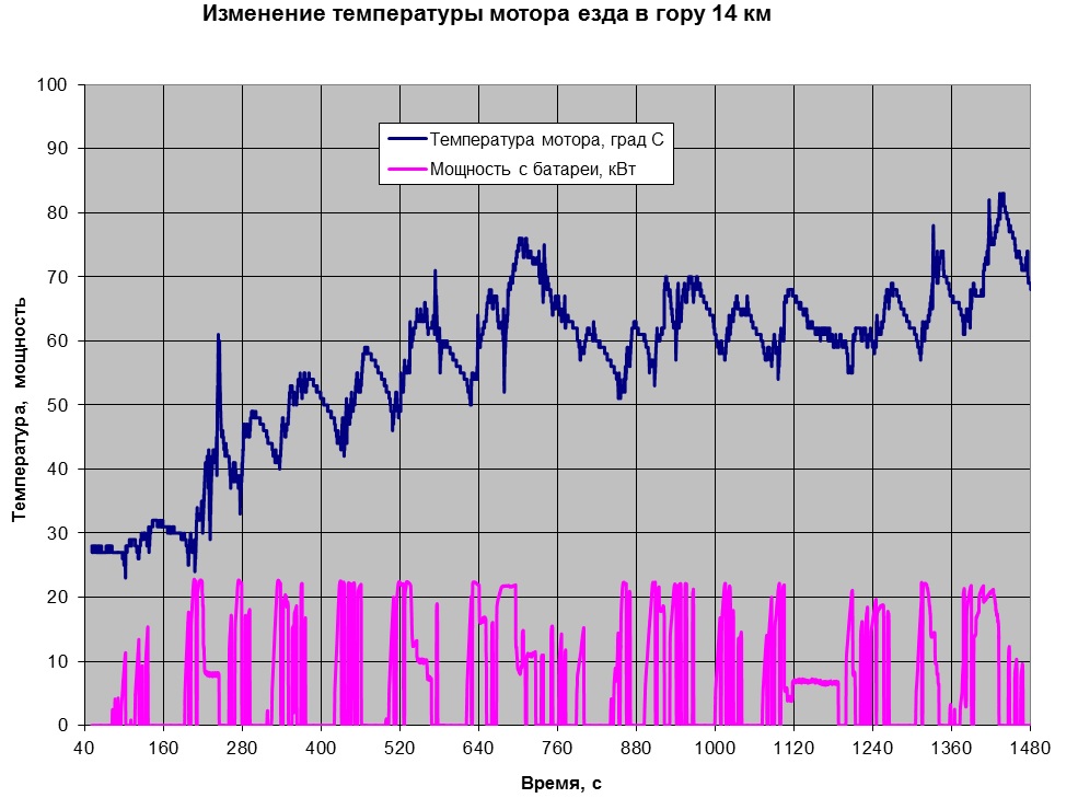

Результат применения очень хороший - несмотря на педалирование температура мотора не превышала 85 градусов, до этого мотор в таком режиме перегревался и уходил в защиту.
Логи показаны для езды по городу от квартиры до дома, в противоположных направлениях.
Две точки маршрута находятся на разных берегах Волги, соответственно между ними значительный перепад высот.
Т.о. один путь с горы, второй в гору, отсюда значительная нагрузка на мотор.
График с горы полный.jpg [ 152.25 КБ | Переглядів: 37095 ]
Езда в гору.jpg [ 152.03 КБ | Переглядів: 37095 ]
