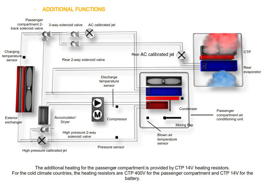

Когда машина заряжается об быстрой зарядки, включается кондиционирование батареи и дуйчик начинает работать, а фреон переключается на задний испаритель:
rear.jpg [ 87.07 КБ | Переглядів: 11307 ]

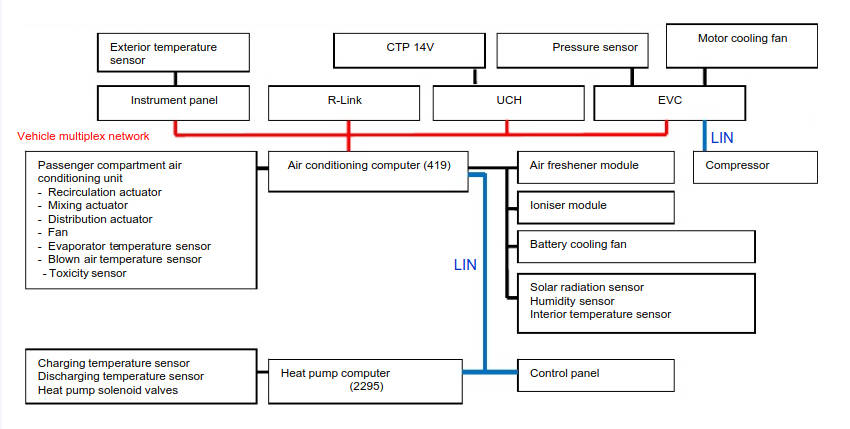

Насколько я понимаю из схемы вот тут, дучик подключен к комьютеру напрямую без CAN:
ecu.jpg [ 52.14 КБ | Переглядів: 11307 ]
Отсюда мысль для адаптации к водяному охлаждению:
  • Выковырять весь узел оттуда
  • Заменить дуйчик электропомпой (ставились на какие-то VAG-и, можно найти)
  • Заменить резисторы на ТЭН (если есть, машину еще не видел)
  • Заменить испаритель чем-то типа такого
  • Поставиь расширительный бачок
Покритикуйте плз, если кому не лень. Есть ли в этом вообще смысл или тесламодули можно и воздухом обдувать?
