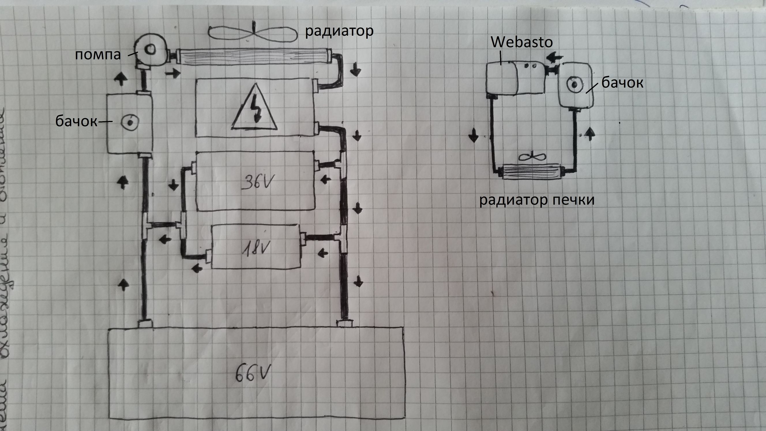

Так выглядит СО в документах
Kühlsystemkreislauf.jpg [ 68.58 КБ | Переглядів: 16173 ]
Так нарисовал для лучшего понимания и добавил систему отопления
Схемаjpg.jpg [ 3.76 МБ | Переглядів: 16173 ]
Как видно на схеме, контроллер подключен последовательно контуру СО, а все три родные ящика (NiCd аккумуляторов) подключены уже параллельно.
Ящик для сборки на 66В находиться под багажником и к нему идут шланги с внутренним диаметром 16мм (если не ошибаюсь, как раз пробка от шампанского хорошо закрывала шланг при съеме старых аккумуляторов). Вместо этого ящика будет 4 тесла модуля.
Два ящика 36В и 18В находятся под капотом, к ним идут шланги с внутр. диаметром по 8мм. Вместо этих ящиков будет один ящик с 3мя тесла модулями.
У тесла модулей внутр. диаметр патрубков 5-6мм. Думаю модули в ящиках соединять параллельно, так же как и родные NiCd блоки были, не знаю как было в тесле и что там за помпа...

#44626Повідомлення 28 жовт 2017, 13:51
Как я вижу эту систему :
1 объеденить две системы в одну с одним расширительным баком возле вебасты.
2 клапан трёхходовой (или два одинарных ) перед радиатором батареи и сделать байпас мимо радиатора (не теряем тепло на нём )
3 обратка с батареи после помпы и байпаса подключается через клапан на всасывание вебасты . При его открытии будет идти подача горячей жидкости на батарею . На подаче клапан не нужен .
4 Помпа батареи включяется бмс при температуре ниже или выше заданных параметров ( например 15-25 ) и клапана открываются либо на обогрев , либо на охлаждение .
5 На вебасте делаете байпас мимо радиатора печки (большой и малый круг как на коптилках) ставите клапан на обратке радиатора и управляете им по температуре салона (если нет чем то w1209 очень подойдёт )
6 На подачу вебасты можно врезать любой электронагреватель (у меня стоит тен с бойлера 2квт для прогрева дизеля на бусике дома под порогом от розетки )
7 Можно ещё кандёр туда запилить шоб совсем Тесла была :D но уже другие деньги будут ...
....И якось так буде вам щастя ... в салоне тепло (а не жарко ) экономия нервов и солярки на вебасте (автоматика в малом круге температуру будет держать ) и батарейке тож камильфо ...
#44630Повідомлення 28 жовт 2017, 16:25

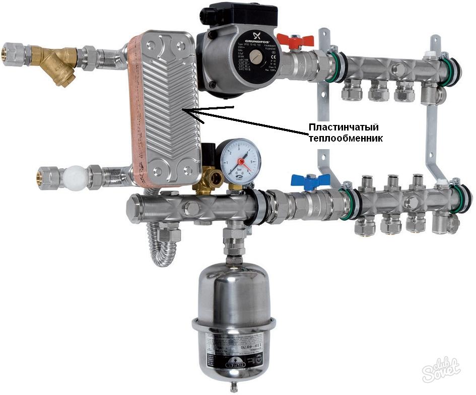

#44652Повідомлення 29 жовт 2017, 01:54
На соседнем форуме предложили поставить пластинчатый теплообменник и я теперь взял этот вариант и вариант со статическим смесителем на вооружение.
видение.JPG [ 131.25 КБ | Переглядів: 16090 ]
теплообменник.jpeg [ 72.9 КБ | Переглядів: 16090 ]
1. Вариант со смесителем прост и удобен в плане регулировки, выставил, оттестировал и оставил что бы в батарею подавалось градусов около 30, и вентилятор радиатора СО не будет включаться, и батарея не перегреется, думаю греть ВВБ до 25°C и заново включать подогрев при 15-20°C. Тем более с вебасты не сразу же идет жидкость 87°C, надо около 2ух минут, так что скорости срабатывания думаю хватит.
2. Вариант с теплообменником более надежен, снимает лишнее тепло с печки, но как мне кажется немного сложнее в плане регулировки. Хотя можно поставить обыкновенный краник на вход и регулируя количество горячей жидкости в теплообменник отрегулировать максимальную температуру на выходе с теплообменника не выше 30°C, другое дело, что температура охлаждающей жидкости может быть как и +10°C так и минус 5°C и от этого будет зависеть температура на выходе теплообменника, т.е. скорость подогрева батареи. С первым вариантом температура жидкости подаваемая на вход батарей уже через секунд 30 будет 30°C.
Буду теперь думать, благодаря вам всем есть от чего отталкиваться.
#44653Повідомлення 29 жовт 2017, 02:16
При любом варианте подогрева перекрывайте радиатор СО - будут большие потери тепла ...
Краник вроде заманчиво , но нужно правильно его поставить - иначе может перекрыть проток жидкости и перегреете контроллер или ...
Теплообменник вроде всё хорошо , но регулировка , инерционность , кпд падает да и цена на них по моему не самая гуманная ...(к стати - как вибрацию авто перенесёт ?) Решать вам ....
