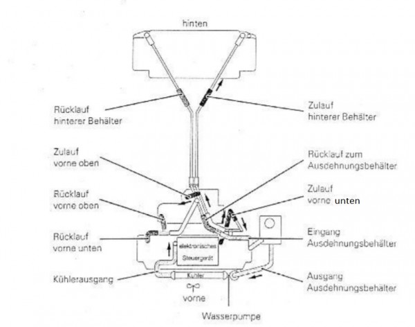

Так выглядит СО в документах
Kühlsystemkreislauf.jpg [ 68.58 КБ | Переглядів: 16394 ]

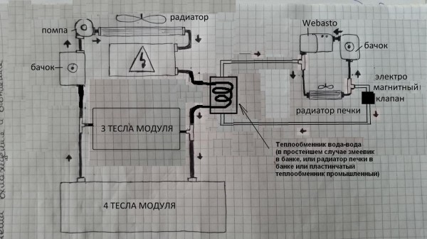

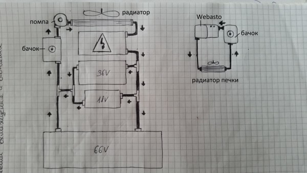

Так нарисовал для лучшего понимания и добавил систему отопления
Схемаjpg.jpg [ 3.76 МБ | Переглядів: 16394 ]
Как видно на схеме, контроллер подключен последовательно контуру СО, а все три родные ящика (NiCd аккумуляторов) подключены уже параллельно.
Ящик для сборки на 66В находиться под багажником и к нему идут шланги с внутренним диаметром 16мм (если не ошибаюсь, как раз пробка от шампанского хорошо закрывала шланг при съеме старых аккумуляторов). Вместо этого ящика будет 4 тесла модуля.
Два ящика 36В и 18В находятся под капотом, к ним идут шланги с внутр. диаметром по 8мм. Вместо этих ящиков будет один ящик с 3мя тесла модулями.
У тесла модулей внутр. диаметр патрубков 5-6мм. Думаю модули в ящиках соединять параллельно, так же как и родные NiCd блоки были, не знаю как было в тесле и что там за помпа...

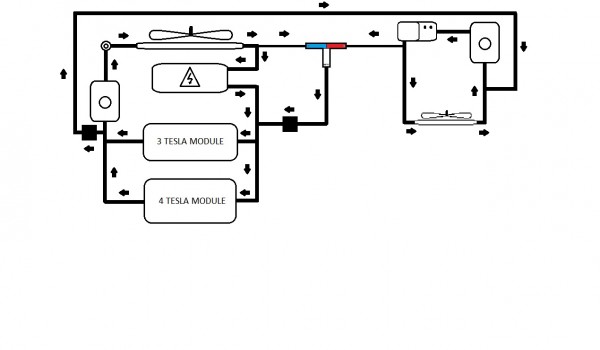

У БМС достаточно выходов и входов, что бы управлять электромагнитными клапанами. Например самая простая схема с двумя клапанами, которые обычно закрыты, а при подачи 12В на катушку клапана, он начинает пропускать жидкость. В схеме ниже поток нагретой жидкости берется после радиатора печки, которая должна быть уже немного остывшей + смешаться и температура жидкостей с разных контуров должна выровняться, достаточная для нагрева и стать недостаточной для перегрева батареи, т.е. до термодатчика между радиатором и помпой должна приходить с температурой ниже 48°C (а лучше ниже 40°C), т.к. после батарей часть жидкости попадает в расширительный бачок СО, а часть жидкости совмещенных контуров обратно в систему отопления, где будет перемешиваться с горячей жидкостью после автономки, т.е. меньше жарить будет печка, и на выходе будет еще меньше температура жидкости что идет снова на батареи.
Схема1.jpg [ 3.85 МБ | Переглядів: 16371 ]

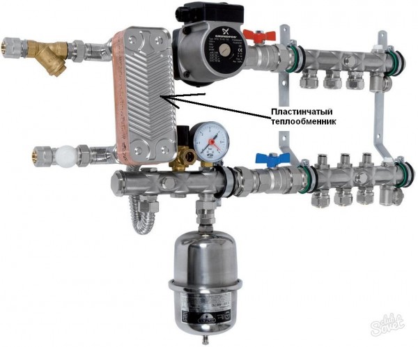

На соседнем форуме предложили поставить пластинчатый теплообменник и я теперь взял этот вариант и вариант со статическим смесителем на вооружение.
видение.JPG [ 131.25 КБ | Переглядів: 16311 ]
теплообменник.jpeg [ 72.9 КБ | Переглядів: 16311 ]
1. Вариант со смесителем прост и удобен в плане регулировки, выставил, оттестировал и оставил что бы в батарею подавалось градусов около 30, и вентилятор радиатора СО не будет включаться, и батарея не перегреется, думаю греть ВВБ до 25°C и заново включать подогрев при 15-20°C. Тем более с вебасты не сразу же идет жидкость 87°C, надо около 2ух минут, так что скорости срабатывания думаю хватит.
2. Вариант с теплообменником более надежен, снимает лишнее тепло с печки, но как мне кажется немного сложнее в плане регулировки. Хотя можно поставить обыкновенный краник на вход и регулируя количество горячей жидкости в теплообменник отрегулировать максимальную температуру на выходе с теплообменника не выше 30°C, другое дело, что температура охлаждающей жидкости может быть как и +10°C так и минус 5°C и от этого будет зависеть температура на выходе теплообменника, т.е. скорость подогрева батареи. С первым вариантом температура жидкости подаваемая на вход батарей уже через секунд 30 будет 30°C.
