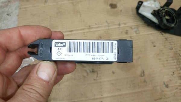

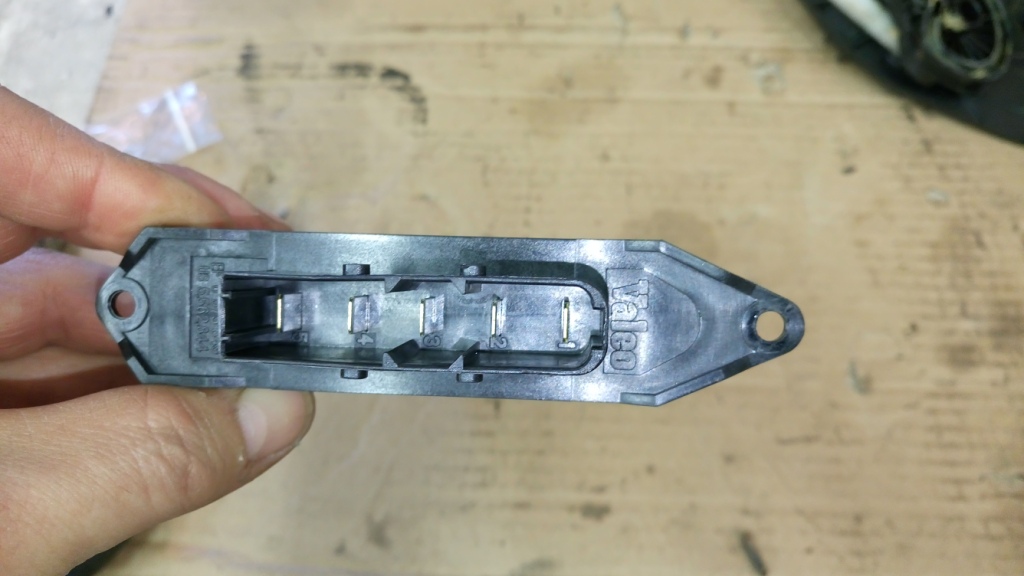

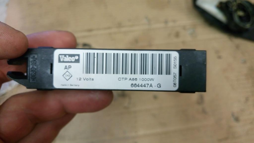

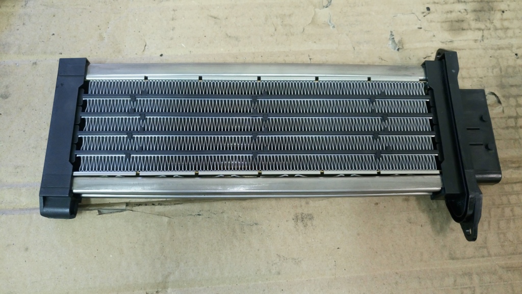

Попался на глаза нагревательный элемент для системы отопления , кажется от какого то Джипа. Измерить не подумал :ups: , но довольно компактный. Думаю по номеру можно будет найти цену и размеры.

Це для
PEUGEOT 207 / 207 CC
RICAMBIO RADIATORE RISCALDAMENTO ELETTRICO LEGGERMENTE DANNEGGIATO VALEO CTP A66 664447A-G 07T156 00880
Ціна б/у - 25 Євро
Пробіг на електротязі 100 000

Олег, как бы 1000Вт для 12В сети многовато, а обогрев будет слабый((( Разве что для лобового стекла... У меня дсдс напр. до 70А и то куча других мощных потребителей...

Дело такое, Саша, попался-сфоткал, вдруг кому надо ;) Может их можно несколько приспособить, в общем просто информация. Сюда наверное стоит и другие варианты кидать по нагревательным элементам.
