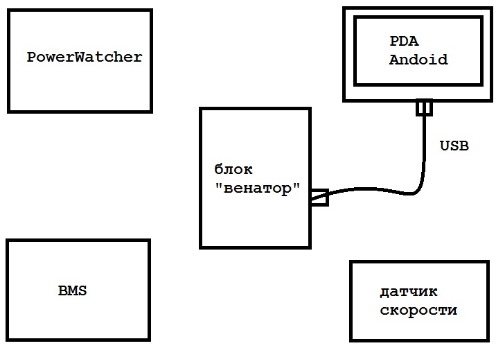

Приветствую, господа электрики :)
Строю собственный электромобиль с нуля. Недавно задался вопросом контроля питания автомобиля и подбором соответсвующей комбинации приборов.
Долгие поиски и пачка скуренных форумов и прочих FAQ :? привели к создателям приборной панели венатор и позже к вам, так как венатор сам по себе не нацелен на электромобили.
Собственно волнующий меня вопрос: считывание показателя скорости происходит откуда? у меня коробка передач от серийного автомобиля с датчиком скорости (6 импульсов на оборот) и хотелось бы использовать именно его.
Возможно ли применение вашего БМСа с блоком венатор?
Спасибо.

Константин писав(ла):
Считает срабатывания маленькая платка, которая называется PowerWatcher. На нее заходят все датчики.
Думаю, можно использовать указанный датчик.
Можно, только при этом БМС подключается через второй ЮСБ-порт (через первый подключается PowerWatcher).

Романтик писав(ла):
Если вас не затруднит, нарисуйте связи, что с чем как связывается? Может, какой-то блок лишний?
111.jpg [ 42.01 КБ | Переглядів: 10593 ]
