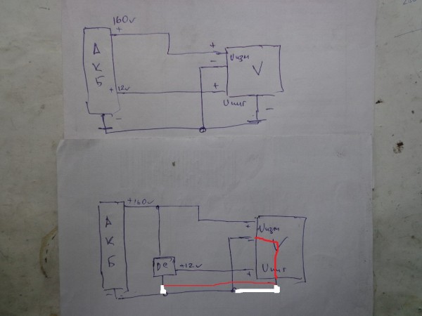

Так какой же резон ставить гальваническую развязку,если минус общий?
Обьясните в чем суть развязки?

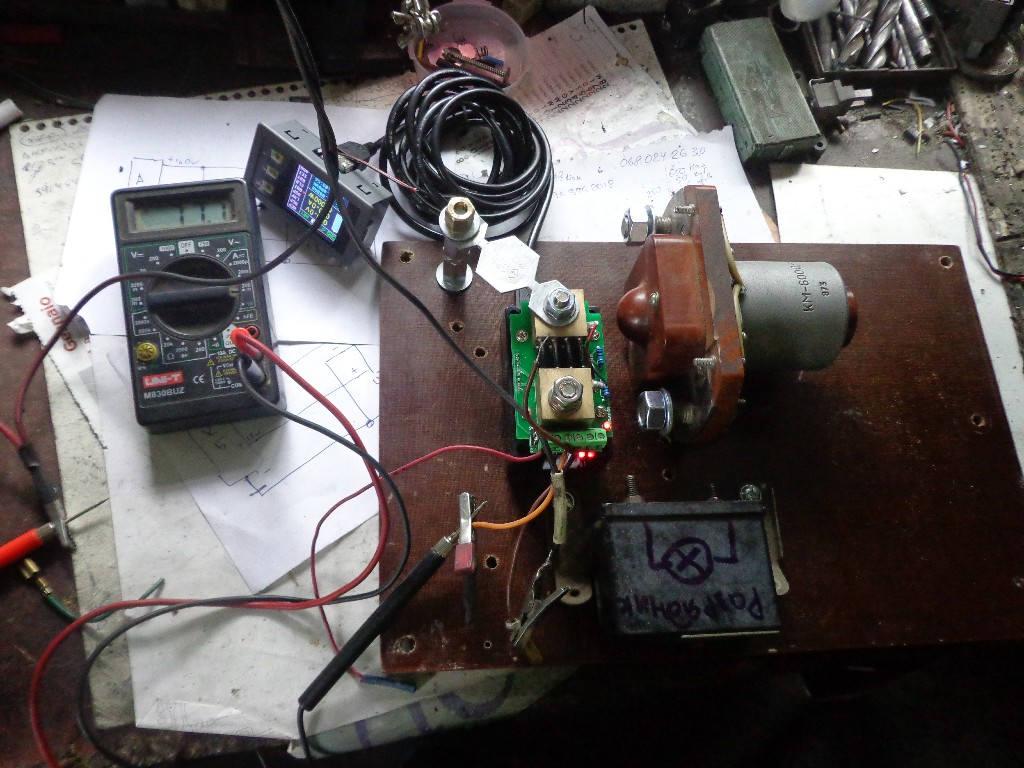

DSC00407.jpg [ 112.11 КБ | Переглядів: 8362 ]
 Заголовок повідомлення: Re: Ваттметр VAC-4300A
#58722Повідомлення 19 трав 2018, 09:52

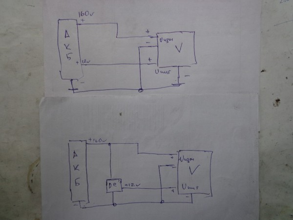

Гальваническая развязка в самом ДС, что на втором рисунке, если это напр. импульсный блок питания роутера на 12В (он работают от сети 220В же и там развязка обязательна в большинстве случаев, если не самый дешевый Китай, но т.к. сетевое напряжение выравнивается на диодном мосте (см. импульсные блоки питания), то все равно от чего запитывать 100-250В АС или (корень из 2)*100-250В ДС).
Правда не хватает на втором рисунке еще минус 12В от блока питания на прибор. У Вас только +12В от блока и минус с батареи, что неправильно.

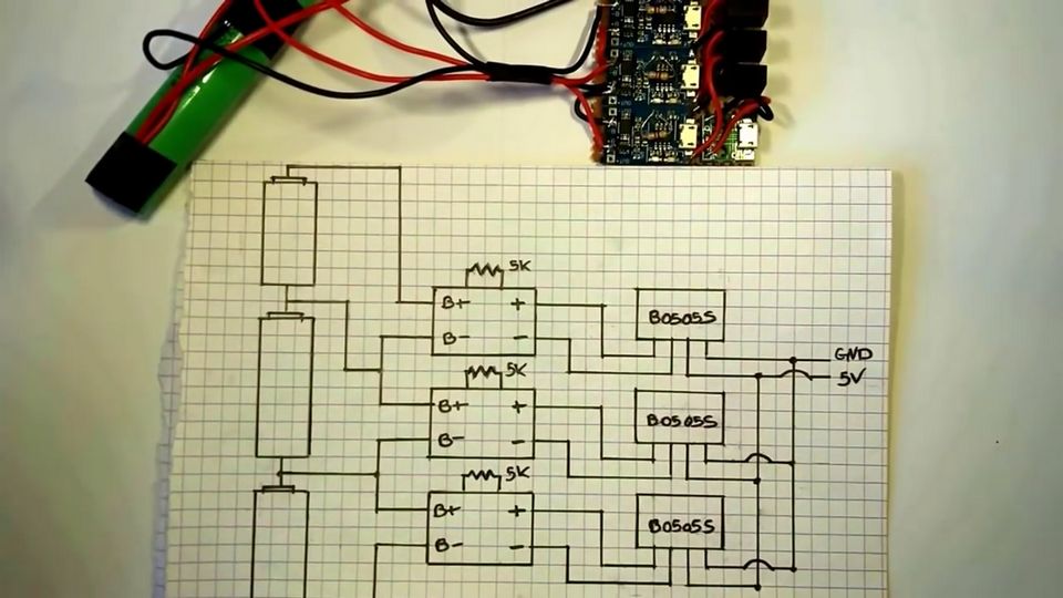

Есть с гальванической развязкой дсдс 5В200мА, например для запитывания двух и больше TP4056 от usb зарядки. Например детские игрушки есть с 2s литием, а есть с 3s литием, что бы ребенок не парился куда какой штекер подключать, все заряжаются от одной usb зарядки на 5В. Долго конечно, но за ночь все успевает зарядиться и балансиры не нужны, так как на каждую параллель свой контроллер заряда (TP4056)!!!
Я к тому, что есть такие же на 12В80мА. Нужно найти мощнее или параллелить и будет схема 12В АКБ бортовая -> дсдс ->гальванически развязаны 12В для ваттметра.
Для 5В->5В это В0505S
Для 12В->12В это В1212S

П.С: схема для дет.игрушек

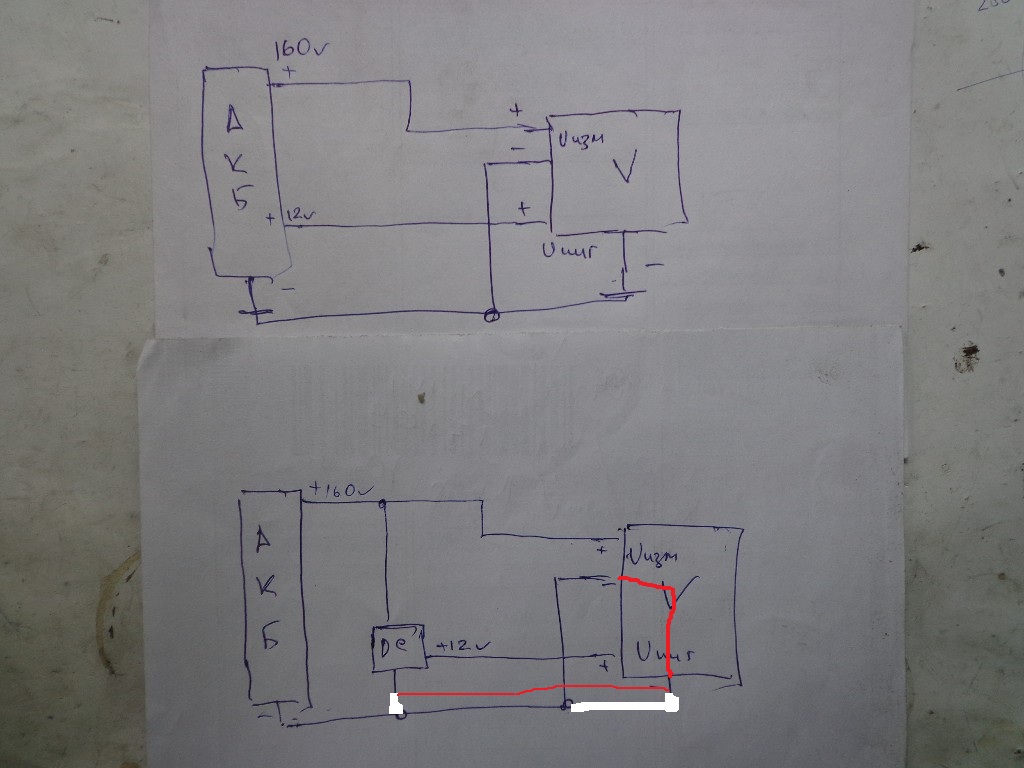

Дмитрий_Липко писав(ла):
Так как у этого прибора минус вольтметра общий с минусом его собственного питания...
- выделил жирной красной полосой!
Ребята,или я что то не понимаю,или мы на разных языках разговариваем :doh: - еще раз внимательно прочитайте сообщение от Димы!
Обьясните,чем отличаются схемы? о какой гальванической развязке речь,если в вольтметре "прямая завязка" по минусу!?
DSC00407.jpg [ 145.73 КБ | Переглядів: 8351 ]

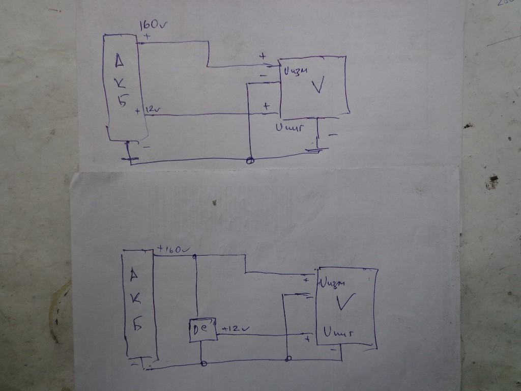

1. Мы смешали 12В бортовых и 12В от дсдс, вот и запутались. Просто забудьте ;)
2. Отличия в двух схемах следующее:
- Картинка один: энергия для ваттметра береться с 3ех ячеек = больший разряд этих ячеек = разбаланс ВВБ.
- Картинка два: энергия для ваттметра береться от всей ВВБ = равномерная нагрузка на все ячейки = нет разбаланса от ваттметра.
#58757Повідомлення 19 трав 2018, 12:23
Видать всевышний услышал нашу молитву :gott: и направил на путь истинный :bravo:
Да,действительно ток вольтметра не так уж и мал (80мА) и зависит от напряжения питания...прийдется ставить ДСишку.
DSC00413.jpg [ 209.77 КБ | Переглядів: 8341 ]
