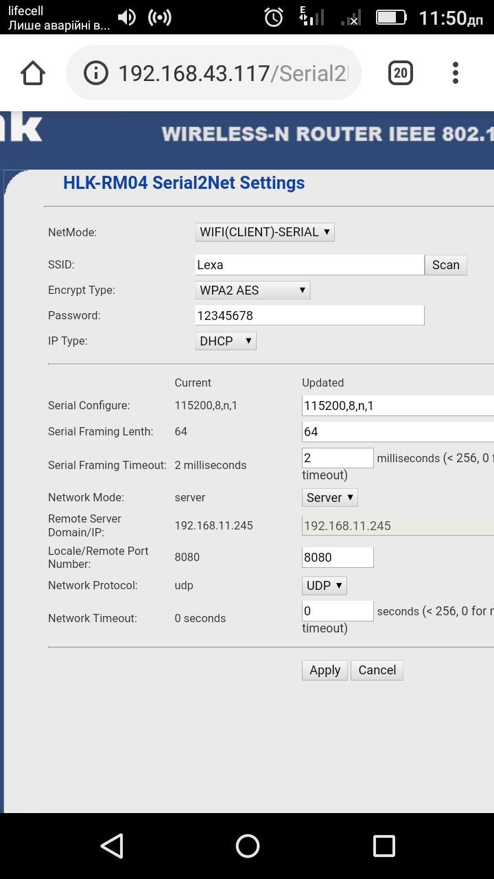

2. Включаем на телефоне/планшете WiFi (не точку доступа). Открываем браузер и вбиваем адрес 192.168.16.254. Логин:admin, пароль:12345678.
3. На странице конфигурации меняем NetMode: WIFI(CLIENT)-SERIAL, SSID: имя точки доступа телефона/планшета, Encrypt Type: WPA2AES, Password: пароль точки доступа телефона/планшета, IP Type: DHCP.
Жмем Apply внизу страницы.
Screenshot_2019-06-12-11-50-18.png [ 130.18 КБ | Переглядів: 12731 ]

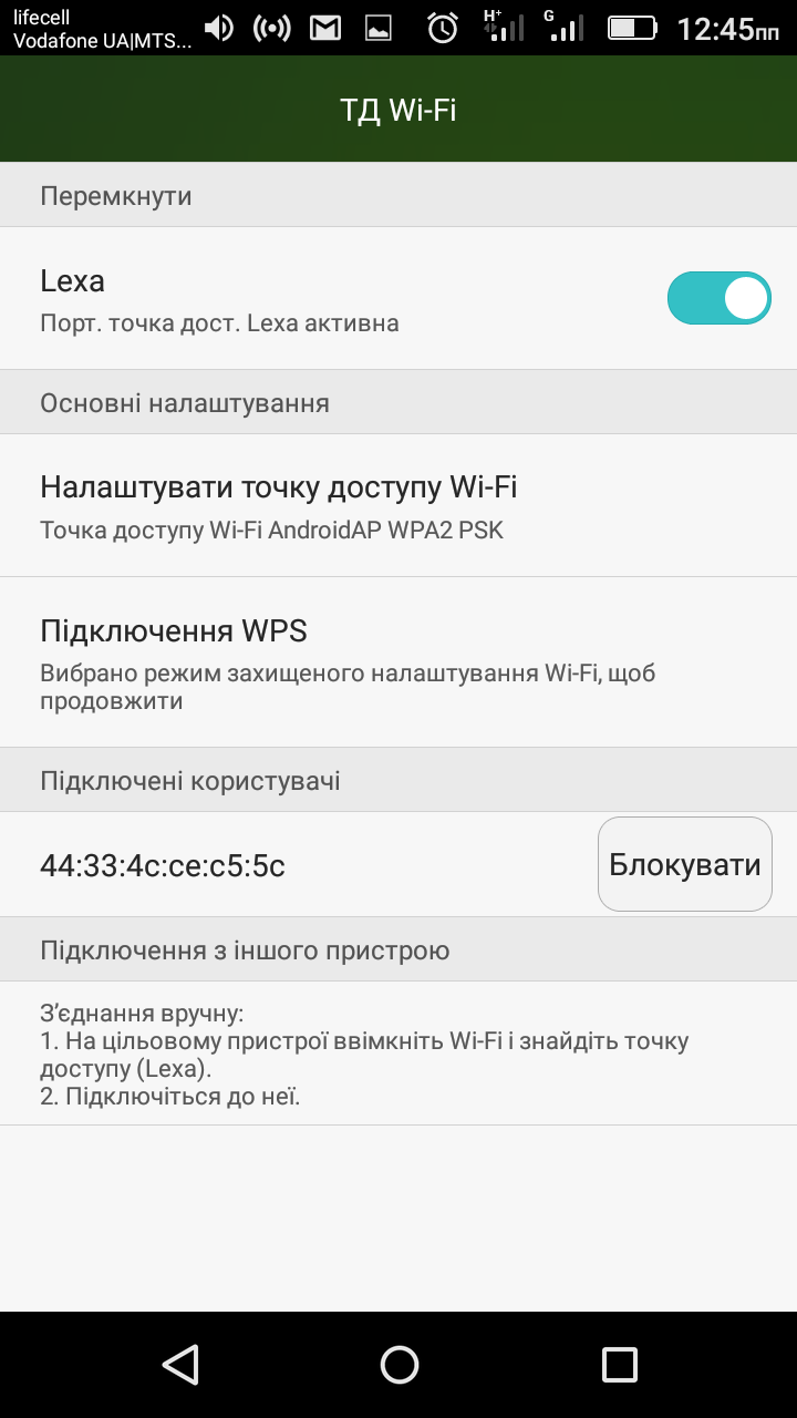

4. Включаем точку доступа телефона/планшета. Заходим в список подключеных пользователей.
Screenshot_2019-06-12-12-45-25.png [ 88.48 КБ | Переглядів: 12731 ]

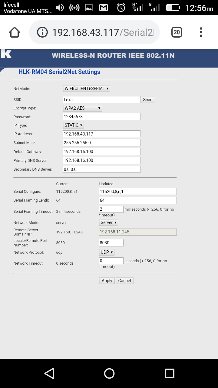

5. Заходим в браузер, вбиваем запомненный адрес. На странице конфигурации меняем IP Type: STATIC, IP Address: запомненный адрес, жмем Apply.
Screenshot_2019-06-12-12-56-25.png [ 117.79 КБ | Переглядів: 12731 ]

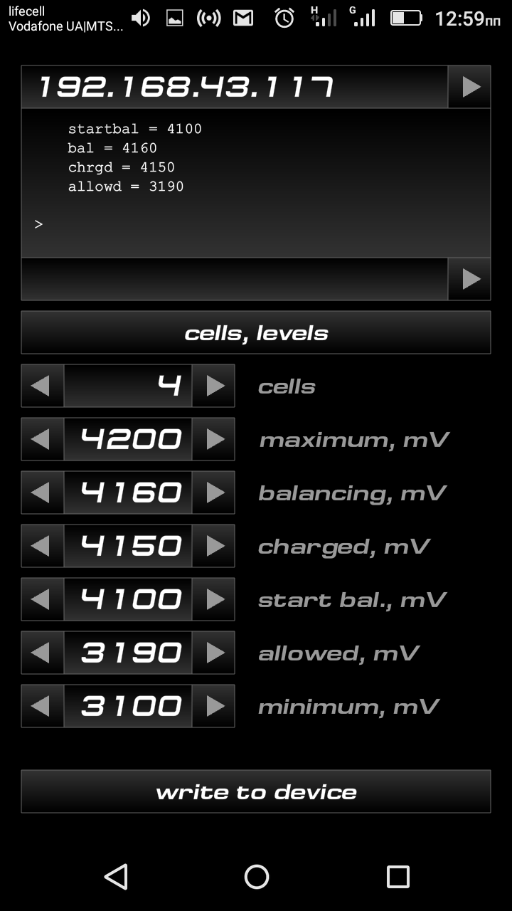

6. Открываем конфигуратор и вбиваем запомненный IP. Жмем кнопку "cells, levels" и наблюдаем в окне терминала обмен данными. Подключение успешное.
Screenshot_2019-06-12-12-59-38.png [ 86.17 КБ | Переглядів: 12731 ]
