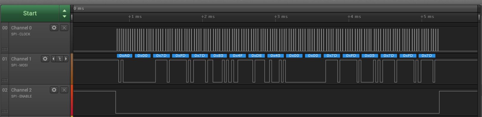

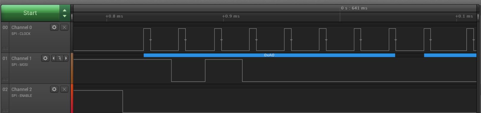

Всередені цей ватметр має дві платки - вимірювальну та плату LCD. Зв'язок з LCD - 7 дротів, з яких два це живлення 3.3В, ще два дроти це підсвітка 5В. Інформаційний обмін йде по трьох дротах і це схоже на SPI. Як видно з діаграм, обмін досить повільний (клок приблизно ~30кГц). Тому ідея така - вимірювальну платку залишити між батареєю та контроллером, а LCD з коробочкою витягнути на шлейфі на руль велосипеда. Якщо напряму не запряцює, то пропустити сигнали крізь тригери Шмідта. З часом спробую реалізувати.

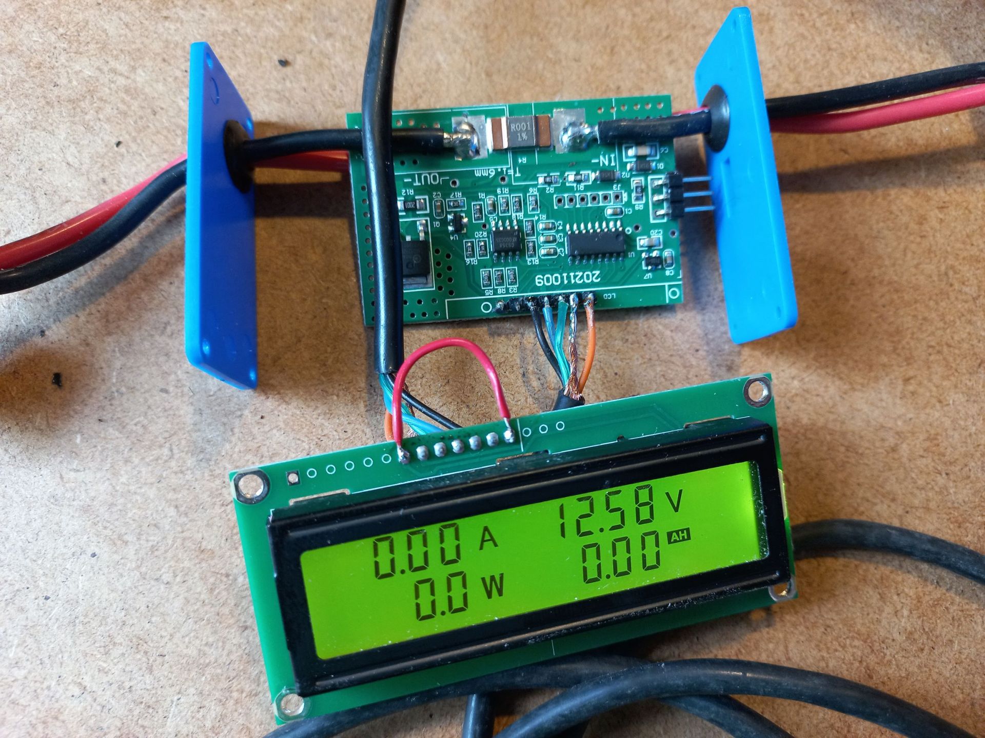

Все-таки вирішив перевірити свою ідею. Знайшов в своєму господарстві якийсь екранований кабель на чотири дроти. Походу з'ясував, що п'ять пінів як раз і вистачить для підключення. Виявилось, що один з сигналів на LCD нікуди не веде, а підсвітка нормально працює й від 3.3В. Відрізав 2.2м кабелю і підключив. Все прекрасно працює! Принаймі на столі. До речі, зацініть який якісний шунт в таких ватметрах у пластиковому корпусі. Колись купляв схожий, але в металевому корпусі. Там були бутербродом напаяні кілька СМДешних...
Так що можна підключати ватметр і так. Тільки відключити високу напругу від живлення ватметра, а заживити плату від 5В, які ідуть з контроллера на курок.

Якщо Ви уважно подивитесь на діаграми, то побачите, що тут використовується SPI інтерфейс. І в цьому нема магії. Зараз є купа різних LCD з таким інтерфейсом.
Магія у вдалій діаграмі саме ціє конкретної реалізації. По-перше, обмін тут йде на невисокій швидкості, по-друге там велика затримка між зміною даних і фронтами клока. Це дозволило винести дісплей від контролера на кабелі довжиною 2.2метри!

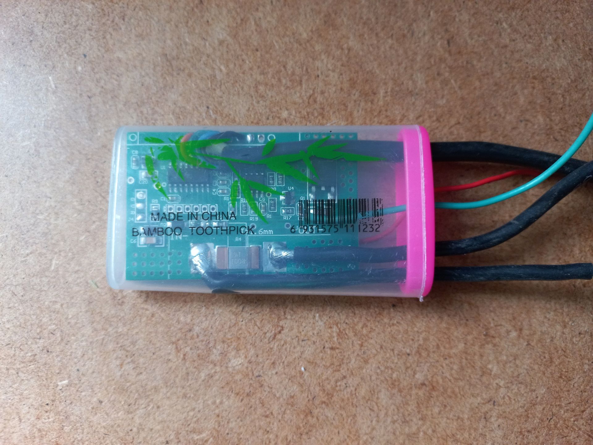

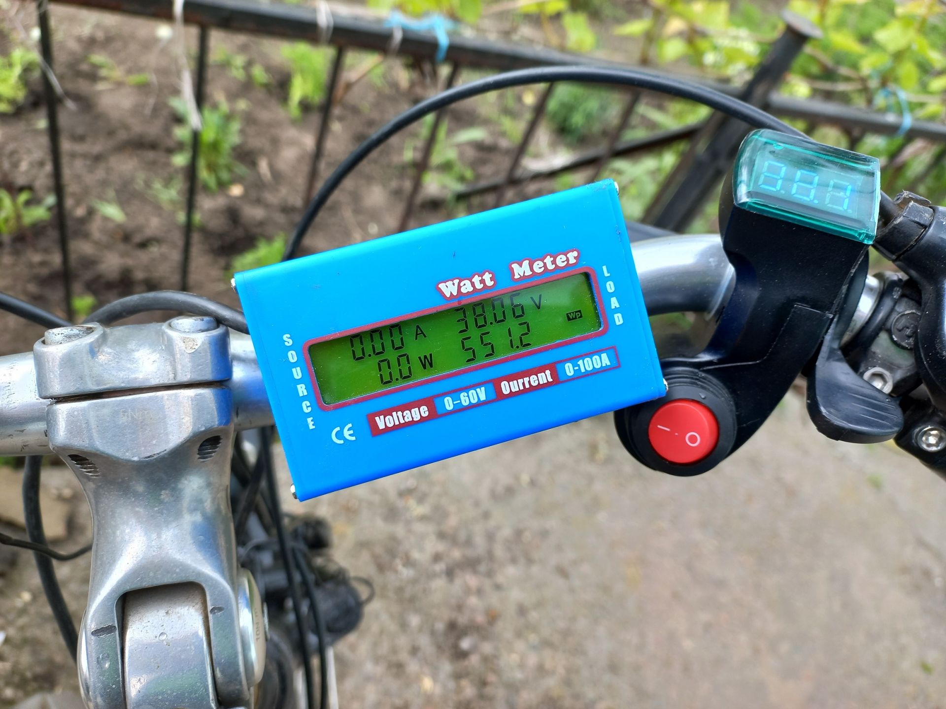

Все, встановив ватметр з виносом лише LCD. Під корпус для платки ватметра відмінно підійшла коробочка від зубочисток. Сам ватметр закріпив на рулі стяжками, для цього зробив отвори в нижній кришці. Кабель вкоротив до 1.6 метри. Ідея взяти 5В(чи 4.5В) з того роз'ема, що йде на курок, була погана. В мого контроллера цей сигнал кволий і напруга просідає навіть від невеликого додаткового навантаження. Тому повернувся до рідної схеми живлення ватметра від тієї напруги, що вимірюється. Після переробки підсвітки з 5В на 3.3В. споживання впало з 13мА до 7мА. Сам ватметр споживає 5мА, відповідно зараз на підсвітку йде 2мА. До речі вона при 5В там була занадто яскрава. Якщо їхати в темряві, то буде бити по глазах. Треба буде перевірити, може й при 3.3В її прийдеться ще знижувати резистором.
Трохи покатався, все працює нормально. Від перешкод не збоїть. Варіант робочий.

Купив собі на Алі новий ватметр для лабораторних вимірювань на заміну того, що встановив на велосипед. Просто знайшов подешевше і купив. Сьогодні він приїхав. Вмикаю, а тут сюрприз. Корпус хоч і такий самий пластиковий, але цей ватметер на класичному дісплеї 1602. Хоча платка самого ватметру дуже схожа, дротів в інтерфейсі тут більше. Мені це зараз без різниці. А от якщо хтось захоче винести ватметр на руль за методом, що я навів тут раніше, то дивіться уважно на фотки при купівлі. В моєму випадку не було фото ввімкненного прилада в описі лоту, але таке фото знайшлося в одному з відгуків покупців.

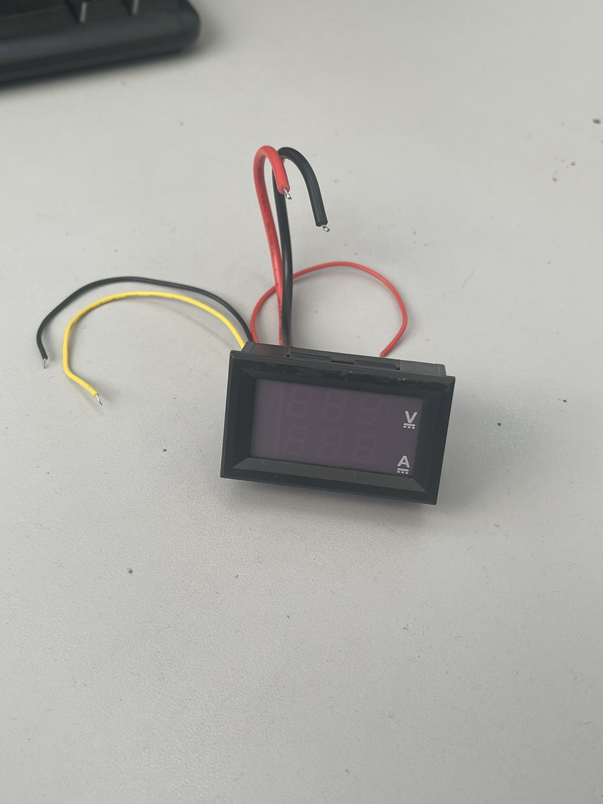

Друзі, підкажіть хто знає де взяти шунт до 100А на такий вольтамперметр або ж зробити самому, можливо хтось має такий досвід https://electronica.in.ua/p1530397565-v ... rovoj.html
Або ж можливо є готові такі вольтметри з шунтами до 100А. Дякую
