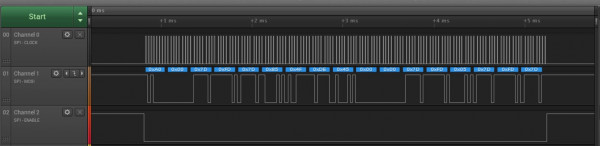

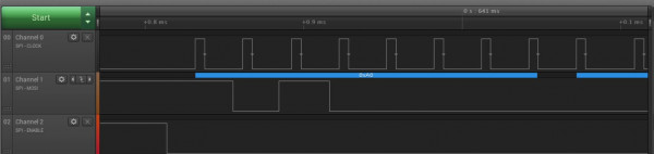

Всередені цей ватметр має дві платки - вимірювальну та плату LCD. Зв'язок з LCD - 7 дротів, з яких два це живлення 3.3В, ще два дроти це підсвітка 5В. Інформаційний обмін йде по трьох дротах і це схоже на SPI. Як видно з діаграм, обмін досить повільний (клок приблизно ~30кГц). Тому ідея така - вимірювальну платку залишити між батареєю та контроллером, а LCD з коробочкою витягнути на шлейфі на руль велосипеда. Якщо напряму не запряцює, то пропустити сигнали крізь тригери Шмідта. З часом спробую реалізувати.

Якщо Ви уважно подивитесь на діаграми, то побачите, що тут використовується SPI інтерфейс. І в цьому нема магії. Зараз є купа різних LCD з таким інтерфейсом.
Магія у вдалій діаграмі саме ціє конкретної реалізації. По-перше, обмін тут йде на невисокій швидкості, по-друге там велика затримка між зміною даних і фронтами клока. Це дозволило винести дісплей від контролера на кабелі довжиною 2.2метри!

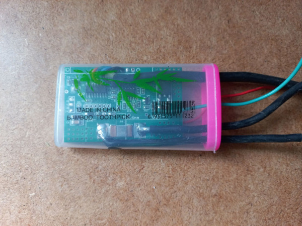

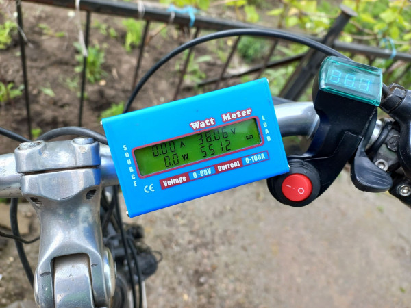

Все, встановив ватметр з виносом лише LCD. Під корпус для платки ватметра відмінно підійшла коробочка від зубочисток. Сам ватметр закріпив на рулі стяжками, для цього зробив отвори в нижній кришці. Кабель вкоротив до 1.6 метри. Ідея взяти 5В(чи 4.5В) з того роз'ема, що йде на курок, була погана. В мого контроллера цей сигнал кволий і напруга просідає навіть від невеликого додаткового навантаження. Тому повернувся до рідної схеми живлення ватметра від тієї напруги, що вимірюється. Після переробки підсвітки з 5В на 3.3В. споживання впало з 13мА до 7мА. Сам ватметр споживає 5мА, відповідно зараз на підсвітку йде 2мА. До речі вона при 5В там була занадто яскрава. Якщо їхати в темряві, то буде бити по глазах. Треба буде перевірити, може й при 3.3В її прийдеться ще знижувати резистором.
Трохи покатався, все працює нормально. Від перешкод не збоїть. Варіант робочий.
