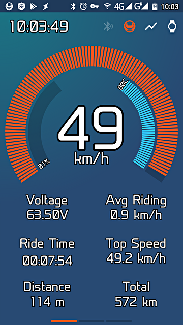

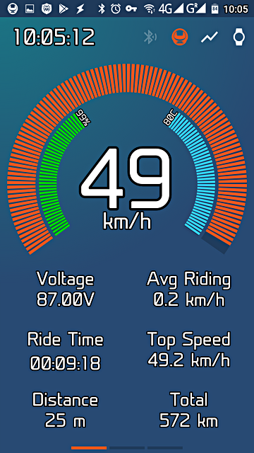

Поправил в программе диапазон напряжений для батареи Androntii
Минимум 63,15в максимум 87,15в
1.png [ 216.32 КБ | Переглядів: 8672 ]
99.png [ 224.79 КБ | Переглядів: 8672 ]
Есть еще одна недоработка в приложении, прогресс бар для скорости можно выставить всего до 50 км/ч (походу моноколесникам больше не надо было), никак не найду в исходниках где это можно подправить на побольше (но я не сдаюсь), но в цифрах скорость показывает вплоть до 300.

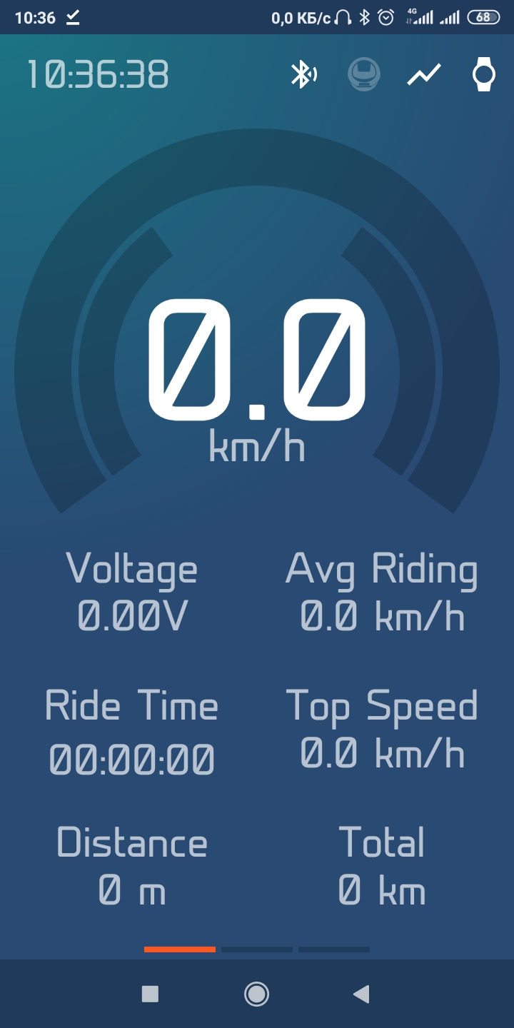

На Redmi S2 с последними обновлениями ПО запускается прога
ЗЫ
А диаметр колеса и количество импульсов на оборот для отображения скорости и т.д подстраиваться будет в прошивке модуля?

thunder_blade писав(ла):
..А диаметр колеса и количество импульсов на оборот для отображения скорости и т.д подстраиваться будет в прошивке модуля?..
Там сделано не так, разгоняетесь до 10 км/ч (скорость смотрите по жпс, велокомпу или чему там сможете), и жмете выносную кнопку калибровки скорости (комплектовать не планировал, но если надо сделаю), и все.
Данные с микроконтроллера идут только в одну сторону, в этой бюджетной ревизии достучатся до него с приложения нет возможности, поэтому, на калибровку тока свой проводок , и такой же один проводок на калибровку скорости, (для калибровки просто замыкать на минус питания). Калибровка занимает меньше секунды (главное что бы до нажатия показания устаканились).

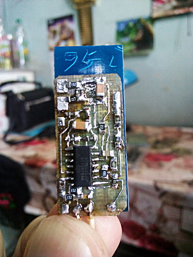

Внешняя простота она бывает обманчива, вот посмотрите тот о котором речь
willog.jpg [ 113.47 КБ | Переглядів: 8653 ]
извиняюсь за не отмытый флюс и кривую пайку, но это все таки прототип, я его как раз паяльником мучаю.
На обратной стороне приклен блютуз модуль, его верхушка (с той частью где антенна сверху) синяя виднеется, сам блютуз модуль больше моей платы как раз на этот кусок сверху.
Вроде на первый взгляд как и смотреть не на что, вся сложность в коде, человекочасов на доведение до нормальной работы убито сотни (наверно больше года вылизываю).

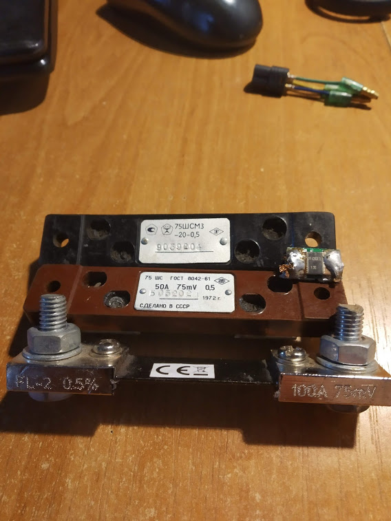

Вот моя скромная коллекция шунтов.....
В принцыпи мне ток измерять больше 50А не нужно, потому если возможно давайте сделаем под тот шунтик R001 который :pfeif:
Так тогда и делать ничего не нужно, входные на R001 будут как раз 50мВ (в реале вход видит на пару милливольт больше), как раз 50А получается.
