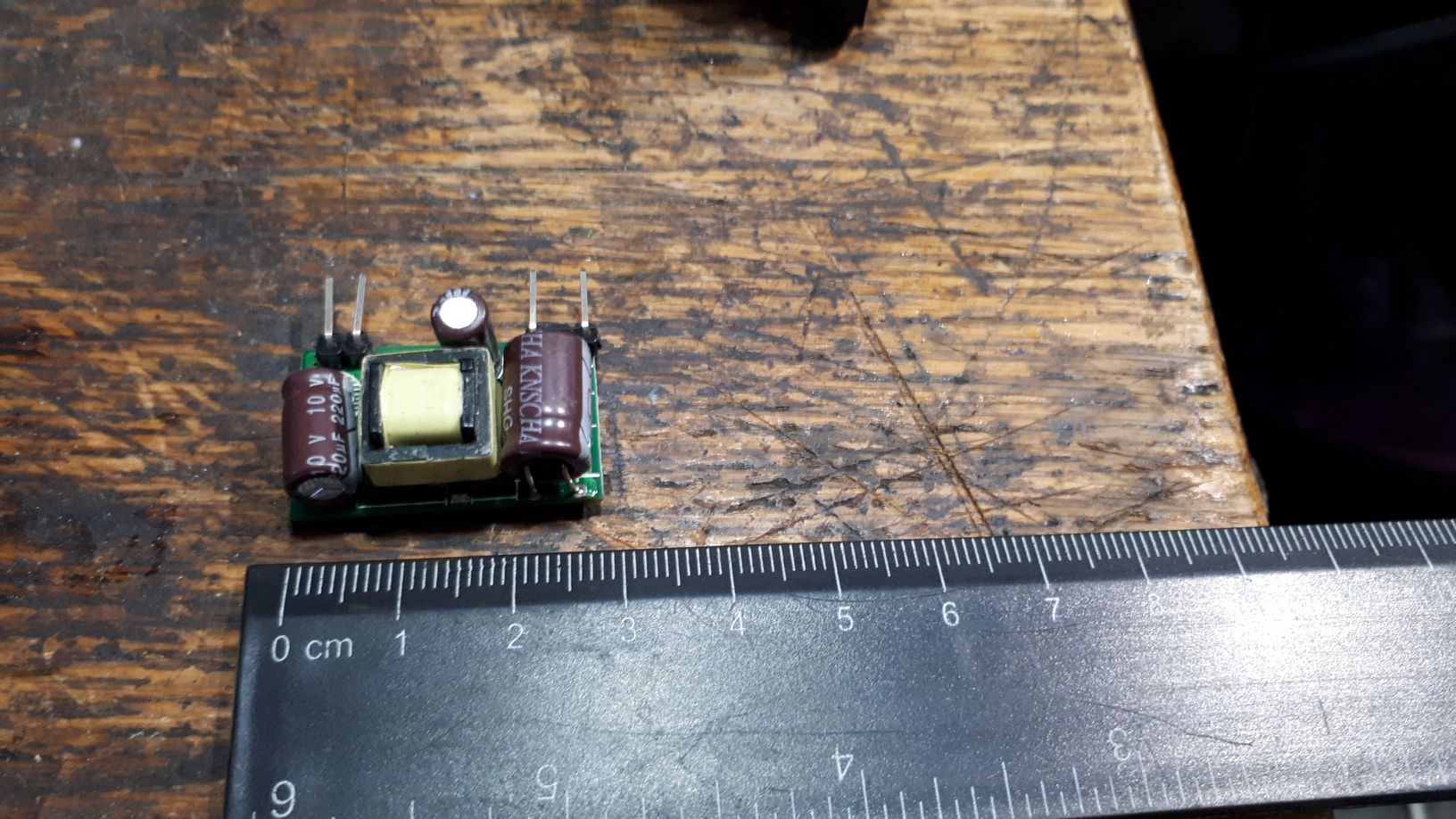

yuri, я использовал для питания такой впаиваемый модуль питания на 5в.работает без переделок от 52в.

Да я ж не об этом спрашивал, а есть ли внутри место, чтоб этот модуль или мобилозарядочный впаять?

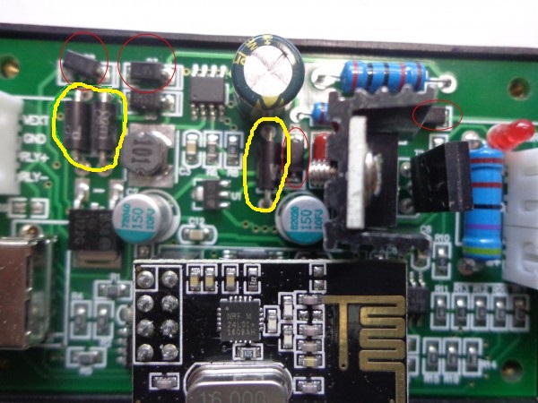

Прошу помощи в идентификации эллементов обозначеных жёлтым цветом //маркировка затёрта - не прочитать...
"прозвонка" показывает в одном КЗ, остальные два - сопротивление не зависящее от направления тока измерителя.....
