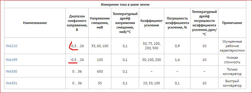

thunder_blade писав(ла):
....Или что то из серии INA использовать, с таким подключением шунта много не добьётесь...
Эти правильные пчелы тоже умеют делать "неправильный" мед
INA.JPG [ 54.07 КБ | Переглядів: 9986 ]
с такими микросхемами я упрусь в те же самые минус -0,3 вольта что упираюсь сейчас, и сигнал с выносного шунта (на длинных проводах от контроллера) захлебнется точно так же.
Если че, я в Texas Instruments не работаю, и плохому их не учил :D , это они сами :irre: , без меня .

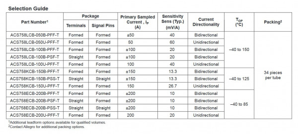

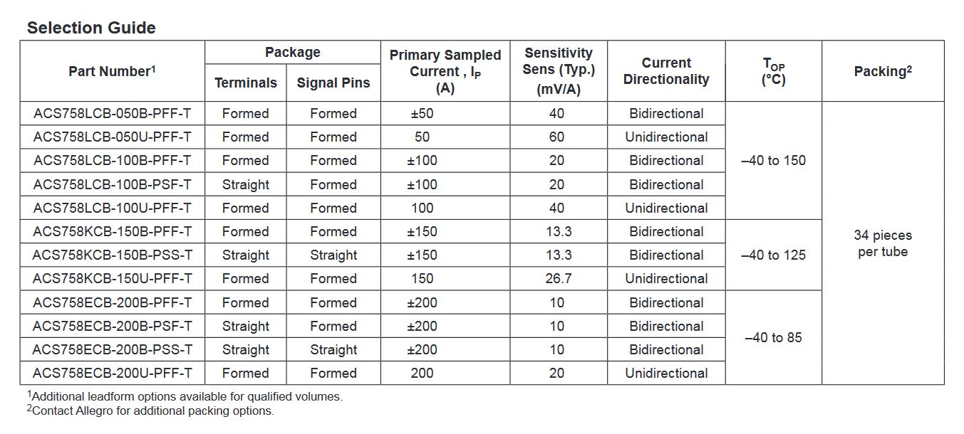

https://www.compel.ru/lib/62447
Не все так просто...
Так что возможно датчик тока типа ACS ( Предложенный Виталием VVS) это выход, и весьма серьезное удорожание.....

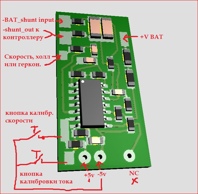

Вот примерная схема подключения.
ble5.JPG [ 122.7 КБ | Переглядів: 9923 ]

Androntii :) ,
ваш экземпляр готов.
Поскольку у вас все таки скоростной байк, с входом скорости от холлов могут быть проблемы. Сделал для вас маленький кубик с подстроечным резистором 100к для включения в разрыв между сигналом с датчика холла мотора и входом скорости моей схемы. Этим подстроечным резистором будет настраиватся величина фильтрации. Если фильтрации будет недостаточно, то ложные сработки с датчиков холла пролезут и скорость в приложении улетит выше вплоть до 300 км/ч. А если фильтрация будет чрезмерной, то после определенной скорости частота с холлов будет такой что фильтр её полностью задавит и скорость будет показывать нулевую. Вам надо будет найти этим подстроечником золотую середину. Если успешно настроите, подстроечник лучше замерить и заменить на постоянный, на транспорте подстроечники долго не живут.
И еще, можете для начала попробовать и без переноса шунта, просто приблизительно выше 100А начнутся враки по току.
Вход калибровки тока пока трогать не стоит, чтобы не слетела моя калибровка, я откалибровал на стенде под ваш шунт, посмотрим как показывать будет.

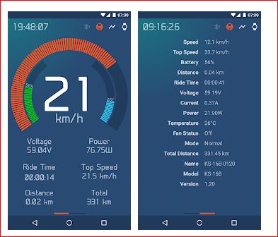

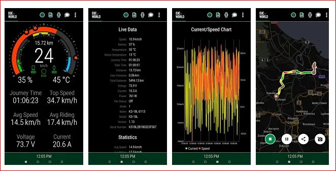

Слегка оживлю тему.
Нашел версию программы которая явилась развитием виллога, это EUC World, она немного покрасивше и пофункиональней, есть желание попробовать и её подпилить под свой проэкт, но пока неудачно, скачанный проэкт исходников у меня ни как не хочет собираться даже в неизменном виде. Вот можно глянуть приблизительную визуальную разницу интерфейсов (синенький это используемый сейчас виллог).
euc.JPG [ 58.59 КБ | Переглядів: 10266 ]
will.JPG [ 33.67 КБ | Переглядів: 10266 ]
________________________________________
Использование ваттчасов на километр (втч/км) оказалось весьма удобной фишкой. Например, если я знаю что у меня в батарее 1200втч (батарея 48в * 25Ач), то для поездки на 80км я должен ехать с средним расходом 15 втч/км (1200втч / 80км), зная это, мне нужно наблюдать теперь фактически только за этой цифрой, если будет переваливать за 15, то нужно сбавлять темп что бы хватило топлива доехать, и что бы оно падало надо старатся держать мгновенное значение ваттчасов на километр ниже этой цыфры). Щас думаю как бы эти два параметра вместо чего нибудь менее нужного перетащить на основной экран, думаю пожертвовать ради этого максимальной скоростью и одометром (не переживайте, на втором экране эти данные останутся)
