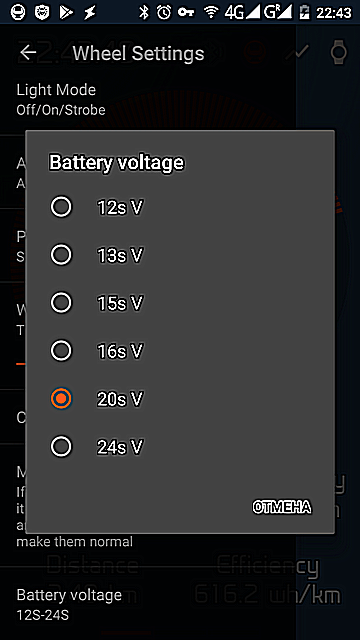

#110714Повідомлення 20 вер 2020, 21:54
Теперь в меню можно выбрать "напряжение" батареи.
Screenshot_20200920-224342.png [ 73.29 КБ | Переглядів: 11574 ]
Это нужно что бы правильно показывало процент заряда.
Теперь не надо для каждого конфига батареи делать отдельное приложение.
Процент батареи сделал от 3.4в до 4.2в линейно.

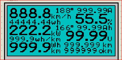

Неспешно пилится версия с прикрученным экраном 128х64, до финала еще далеко, но на дисплее пока вырисовывается где то так:
lcd.JPG [ 39.45 КБ | Переглядів: 11541 ]
Не любовь к перелистыванию экранов вылезла в вот такое.
С первого взгляда вроде каша, и по началу взгляд ищет по экрану нужное значение, но попривыкнув уже знаешь где что находится, и беглый взгляд считывает не напрягаясь именно нужную информацию.

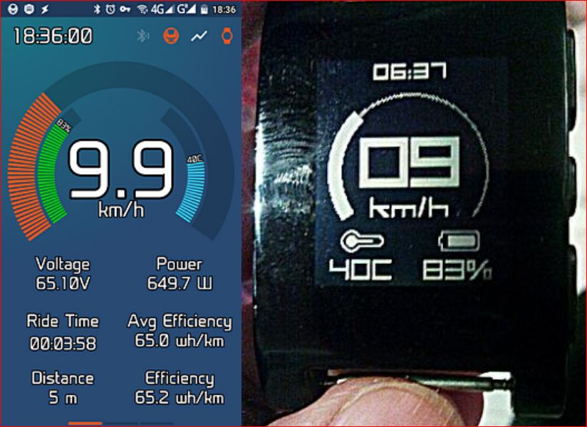

Прикупил часики Pebble 301, прикольно, в связке с виллогом работают.
pebble3.JPG [ 84.72 КБ | Переглядів: 11505 ]
Если скорость больше сотни, показывает первые 2 цифры (сотни и десятки, а еденицы теряются)
Когда еду на моноколесе, больше не надо в телефоне скорость смотреть, руку к лицу поднял, зыркнул, и никаких лишних отвлечений.
Заодно вполне по русски уведомления на экране появляются, СМСки и прочие, удобненько.
Экран какая то "электронная чернильная бумага", чем больше света тем ярче показывают, часы все время показывают, не надо кнопки нажимать для активации дисплея. Весьма контрастный.

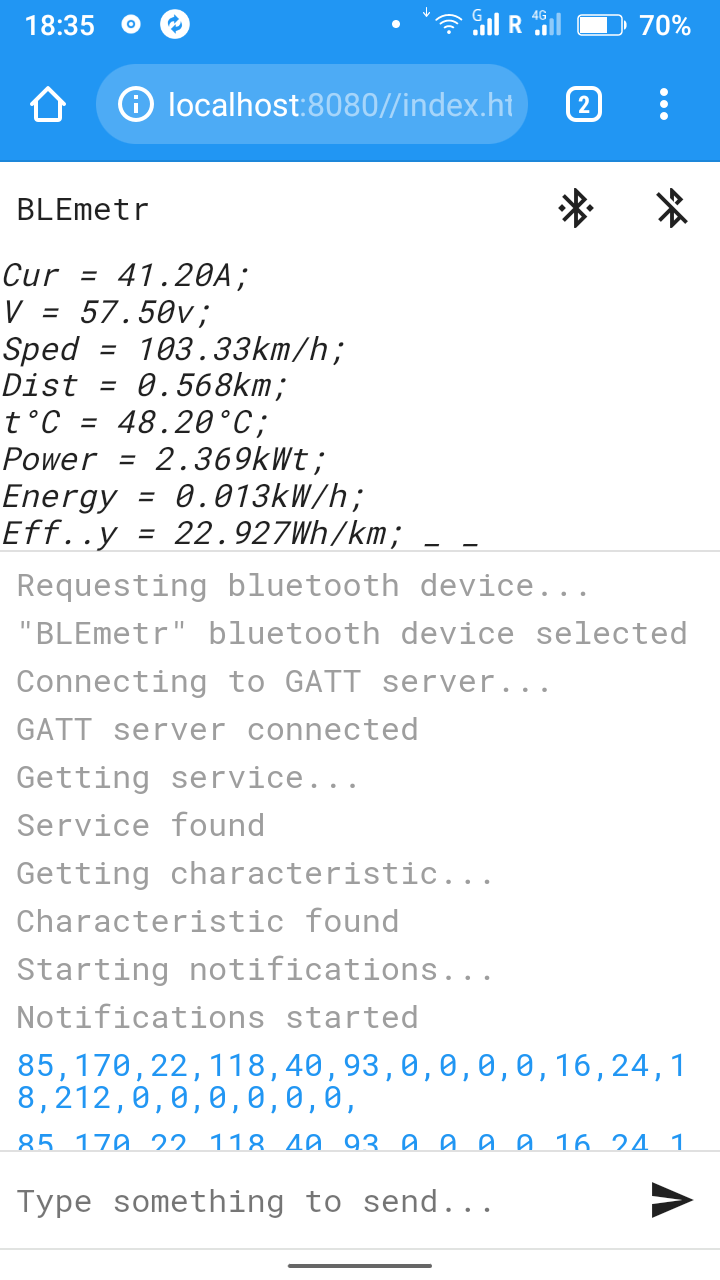

Давным давно нашел статью про Web Bluetooth API https://habr.com/ru/post/339146/
Статейка на русском ресурсе, так что увы сейчас доступна только через ВПН.
Если вкратце то можно вести обмен данными с блютуз устройством прямо из браузера.
То есть вместо создания приложение надо просто написать сайт.
На страничке есть ссылка на рабочий пример - готовая простенькая терминалка https://loginov-rocks.github.io/Web-Bluetooth-Terminal/ лежит прямо на гитхабе, так что доступна без всяких ВПНов.
Эта терминалка расчитана на чисто текстовый обмен, т.е. выводит текст когда увидит корректный конец строки. Но поскольку мой ваттметр шурует чистые двоичные данные (для экономии, одна посылка не должна быть более 20 байт), то на экране или ничего или кракозябры.
Поскольку код полностью открыт, решил добить тему и накопал нужные места в коде и частично переписал, теперь в терминал валят посылки по двадцать байт в десятичной представлении, а чуть выше уже распарсенные данные с моего ваттметра.
Screenshot_20220622-183529.png [ 154.46 КБ | Переглядів: 11373 ]
Упорядоченные правленные файлы приложил, что бы локально заработало надо поставить на телефон веб сервер (например примитивный Tiny Web Server) и закинуть файлы в его рабочую папку, дальше запускаем, и в браузере коннектимся к себе же 127.0.0.1:8080 .

#127422Повідомлення 25 черв 2022, 07:29
Сделал копию этого Web Bluetooth терминала (читай пост выше) на гитхабе как положено.
Теперь моя версия доступна по ссылке https://trokhymbutko.github.io/Web-Bluetooth-Terminal-Hex/
Для информациии: Веб блютуз работает только по протоколу https,
что гитхаб нам любезно предоставляет.
А вот просто по http он работает только если сервером выступает само устройство.
Т.е. по протоколу без защиты доверяет только себе.
Так что теперь не обязательно пихать файлы в телефон и ставить сервер ,
просто кликаем в телефоне (планшете) по ссылке абзацем выше (из браузера ХРОМ)
(должны быть включены блютуз и геопозиционирование).
Изменил вывод пакетов с десятичного на шестнацатеричный, и правее добавил их строчное представление.
Пока нет подключения к моему ваттметру (нет пакета из 20 байт с началом 55AA и концом 00) то информация (напряжение, ток, скорость....) не появится, вместо этого всего будет неприметная строчка с точечками. Но сами пакеты будут видны, так что можно пробовать подключатся к другим устройствам и видеть содержимое побайтово.
