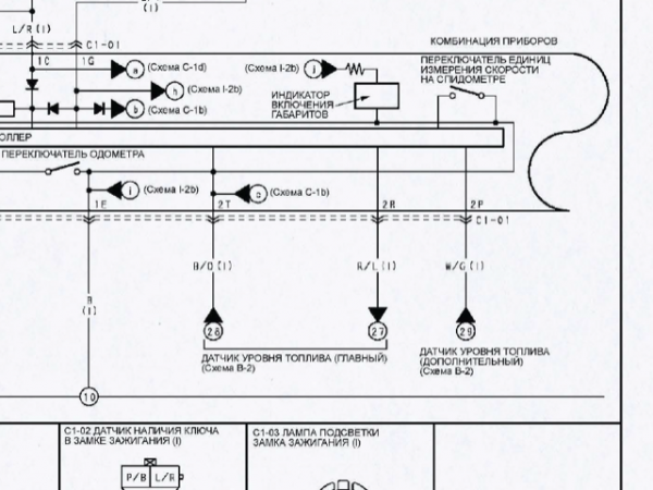

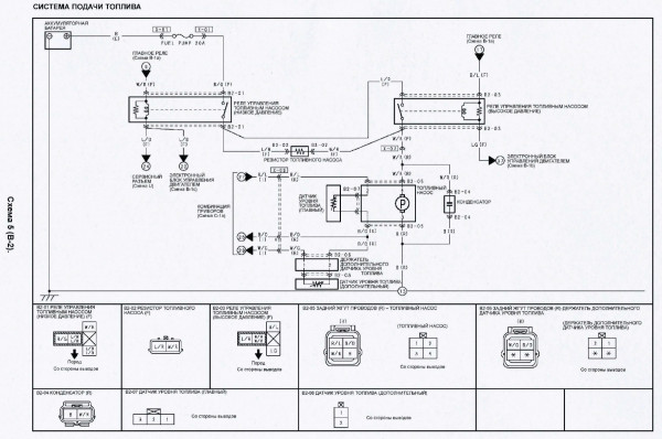

Вот схема подключения штатного датчика. Есть определённая сложность - дело в том,что бак сложной формы,имеет два углубленные ниши,поэтому конструкторы применили два датчика,чтобы наверное минимизировать погрешности...

Да, нужно знать напряжение на входе в приборку от датчика уровня топлива при полном и пустом баке. И входное сопротивление входа "ДУТ" приборки и ток в цепи от ДУТ до приборки.
Для полного щастя желательно пасатреть :D схему подключения ДУТ к приборке.

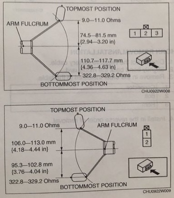

Моё вот такое:
21324FD2-0A39-407E-B243-328778764843.jpeg [ 53.22 КБ | Переглядів: 14933 ]
#119551Повідомлення 17 черв 2021, 20:09
То есть
100% = 10 ом.
0% = 320 ом
Найти переменник на 330 ом, желательно проволочный и запустить все на столе.
И замерить промежуточные значения.
