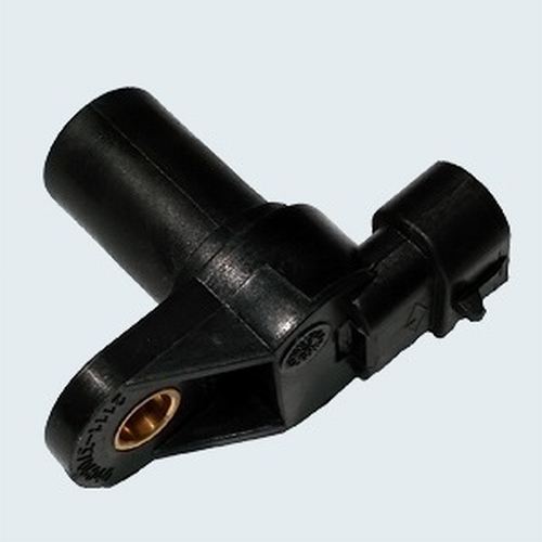

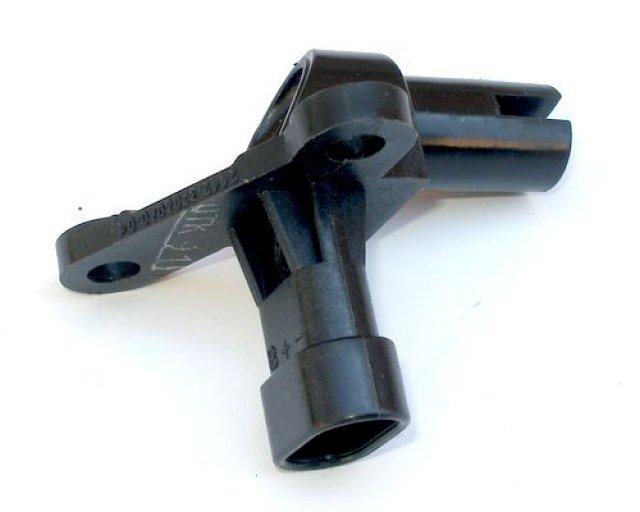

Итак ,почти со всеми своими вопросами разобрался. В общих чертах:
- для датчика скорости подходит ДПРВ он же датчик фаз (в частности от ВАЗ). Конфигурацию на выбор. Принцип и характеристики одинаковые.

Подключается : сигнальный - на один из пинов разъема speed.
плюс и минус - на соотв. пины разъемов с маркировкой GND и +5В
