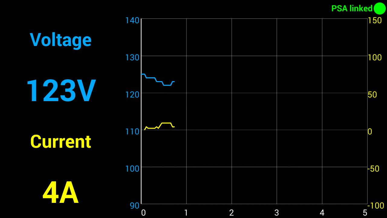

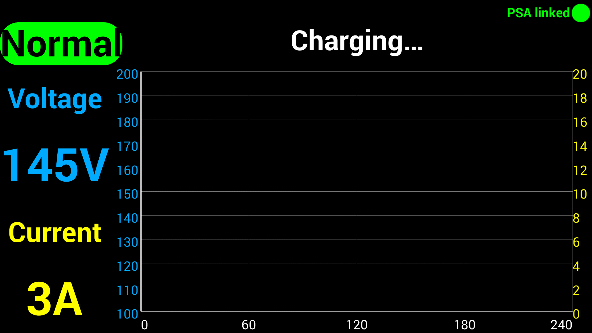

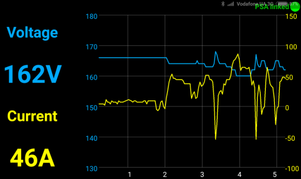

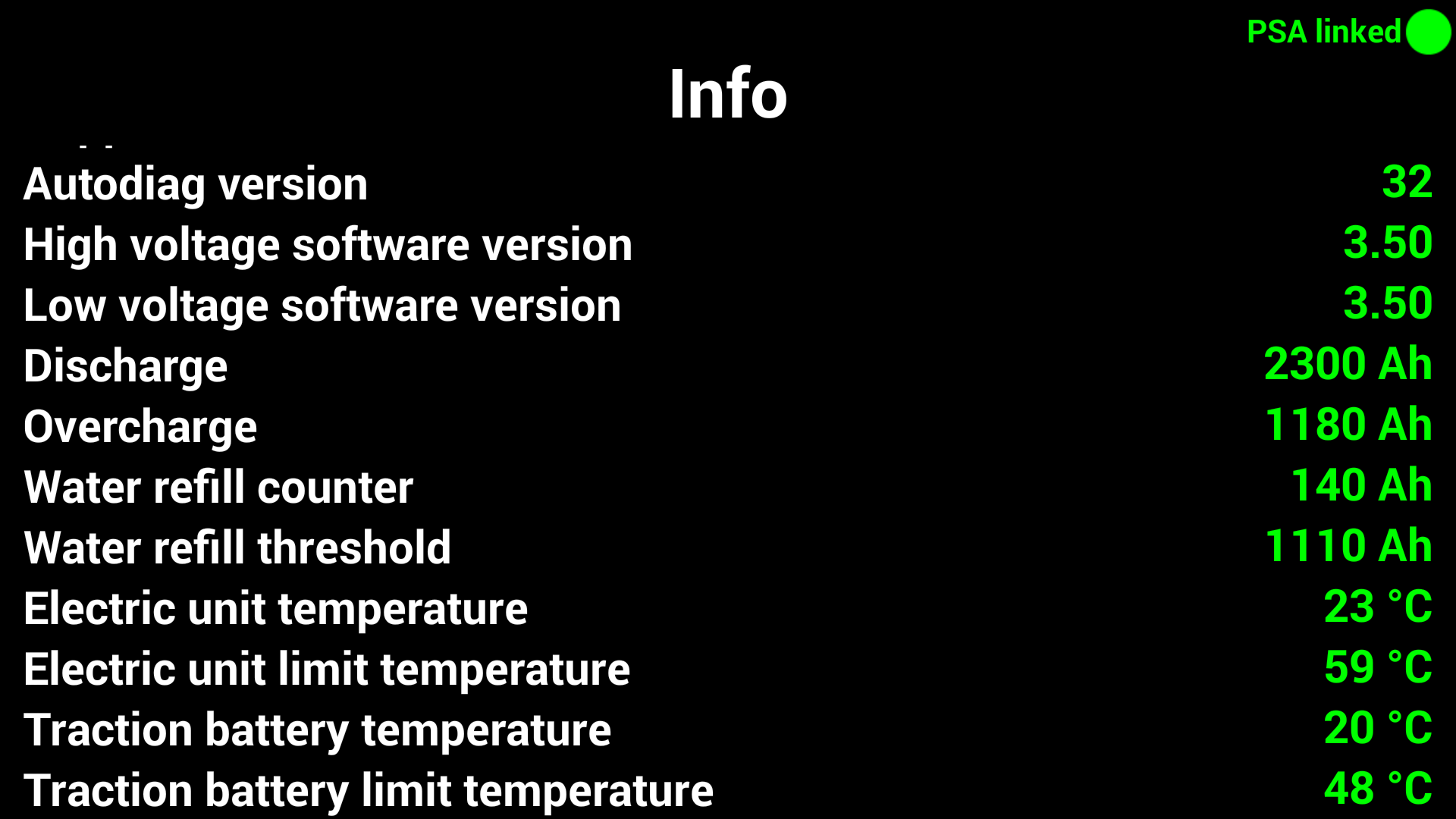

Вот что показывало у меня:
WhatsApp Image 2017-08-02 at 22.14.58.jpeg [ 54.11 КБ | Переглядів: 21513 ]
Screenshot_2017-08-02-22-19-37.png [ 164.62 КБ | Переглядів: 21513 ]
Screenshot_2017-08-02-22-19-51.png [ 105.18 КБ | Переглядів: 21513 ]

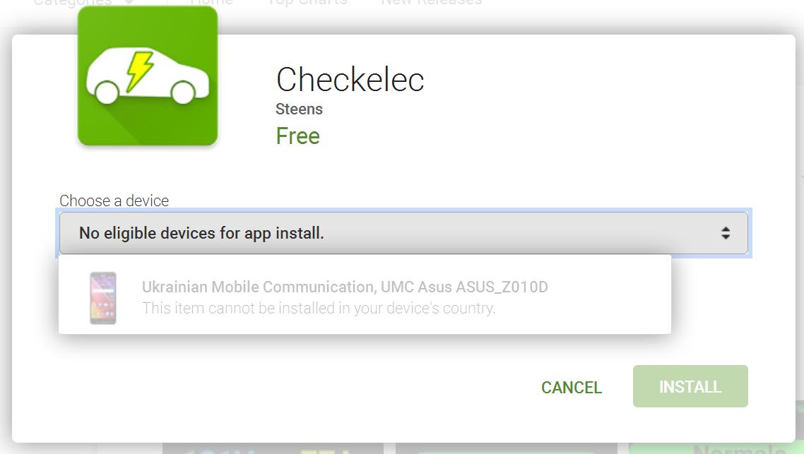

На старой Кенге пойдёт? Пробовал поставить - да в Украине просто так недоступна. На мобилке вообще не находится, а через комп пишет вот такое:
Ukrai.JPG [ 48.32 КБ | Переглядів: 21506 ]
 Заголовок повідомлення: Re: Программа для PSA gen1
#40153Повідомлення 03 серп 2017, 20:48
Только ситроены и пежо. У кенгу другой сагем контроллер. Закиньте в мобилку в другую директорию, а лучше сам zip архив и в мобилке разархивируйте. Через браузер только если смените IP адрес на немецкий, английский, французский.

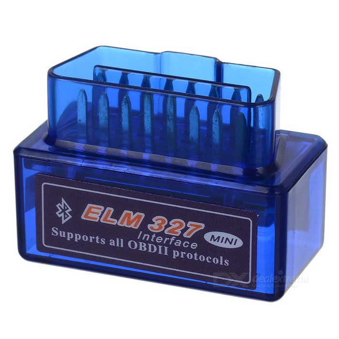

Уточню что нужно использовать не самую дешевый адаптер на ELM327. Некоторые дешевые копии не работают. У меня за 5$ с ebay и полет нормальный. Хоть помпа охлаждения и отключается после отключения блютуса в мобилке или при большом растоянии мобилки с авто (ЭМ на стоянке, а водитель ушел домой и связь прервалась), я все равно не советую оставлять адаптер внутри. У кого стоит родная помпа со счетками, тем не повезло, она служит ~20 000км, но в основном в Европе все меняли потом на другую безсчеточную и необслуживаемую, которая по опыту европейских коллег живет до сегодня ;)
Мой адаптер версии V2.1
sku_142679_2.jpg [ 36.7 КБ | Переглядів: 21484 ]

Записал видео поездки от зарядки до дома (3км), собрал все красные светофоры. Видео показывает, что интерфейс мягко говоря еще допиливать и допиливать, но это первая версия. В будущем разраб обещает даже запись логов.
П.С: как вам просадка на никеле -10В при 100А и -20В при 200А? Получаем100мОм, по даташиту у новых блоков 4мОм × 20S = 80мОм, так что это типа еще нормально :wallbash: :zensur:

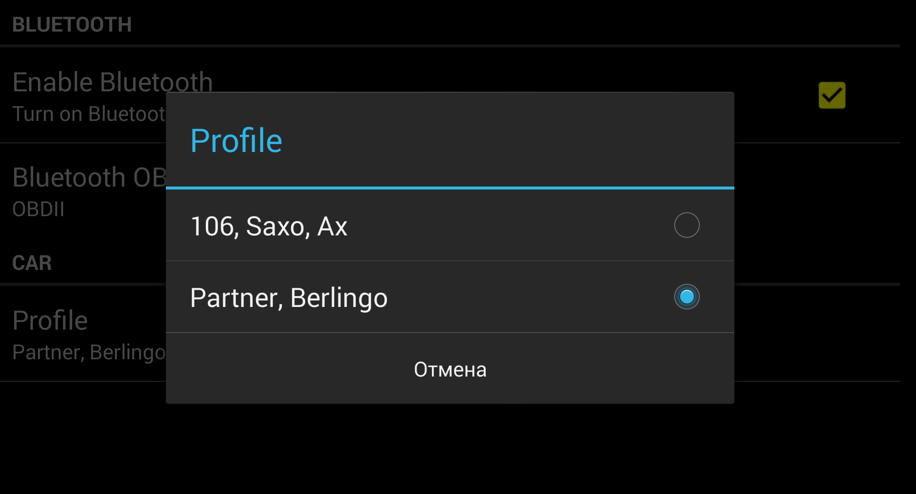

В настройках три параметра:
- включать автоматически блютус девайса при включении программы;
- выбор блютус адаптера;
- выбор модели авто: 106, saxo и Ах (120В) или Partner и Berlingo (162В).

При зарядке шкала напряжения в новой версии увеличивается со 150В до 200В. При выборе Berlingo/Partner до 240В.
2017-08-23 01.24.54.png [ 80.12 КБ | Переглядів: 21373 ]
Screenshot_2017-08-23-01-20-08.png [ 94.48 КБ | Переглядів: 21373 ]
Screenshot_2017-08-23-01-20-50.png [ 96.69 КБ | Переглядів: 21373 ]

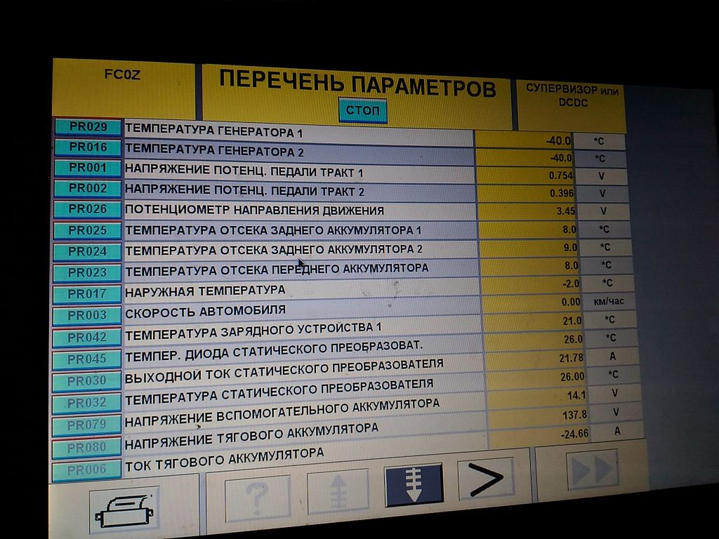

Жду расширение программы до Кенги. В ней по CAN тоже бегает очень много данных
P_20170125_183713.jpg [ 848.15 КБ | Переглядів: 21362 ]
#41040Повідомлення 23 серп 2017, 12:06
Что то мне подсказывает, что если и будет то новая прога/Арр специально для Рено (Клио/Кенгу), т.к. ни эта чекелек, ни ReLight2010 ни Lexia 3 не подходят для Рено, а только для ситроен (саксо/АХ/берлинго) и пежо (106/партнер), ИМХО.
П.С: можно написать разработчику (на английском), по поводу проги для Рено, может все что ему надо это набор сигналов по CAN (можно получить с CAN Hacker) и время для написания проги...

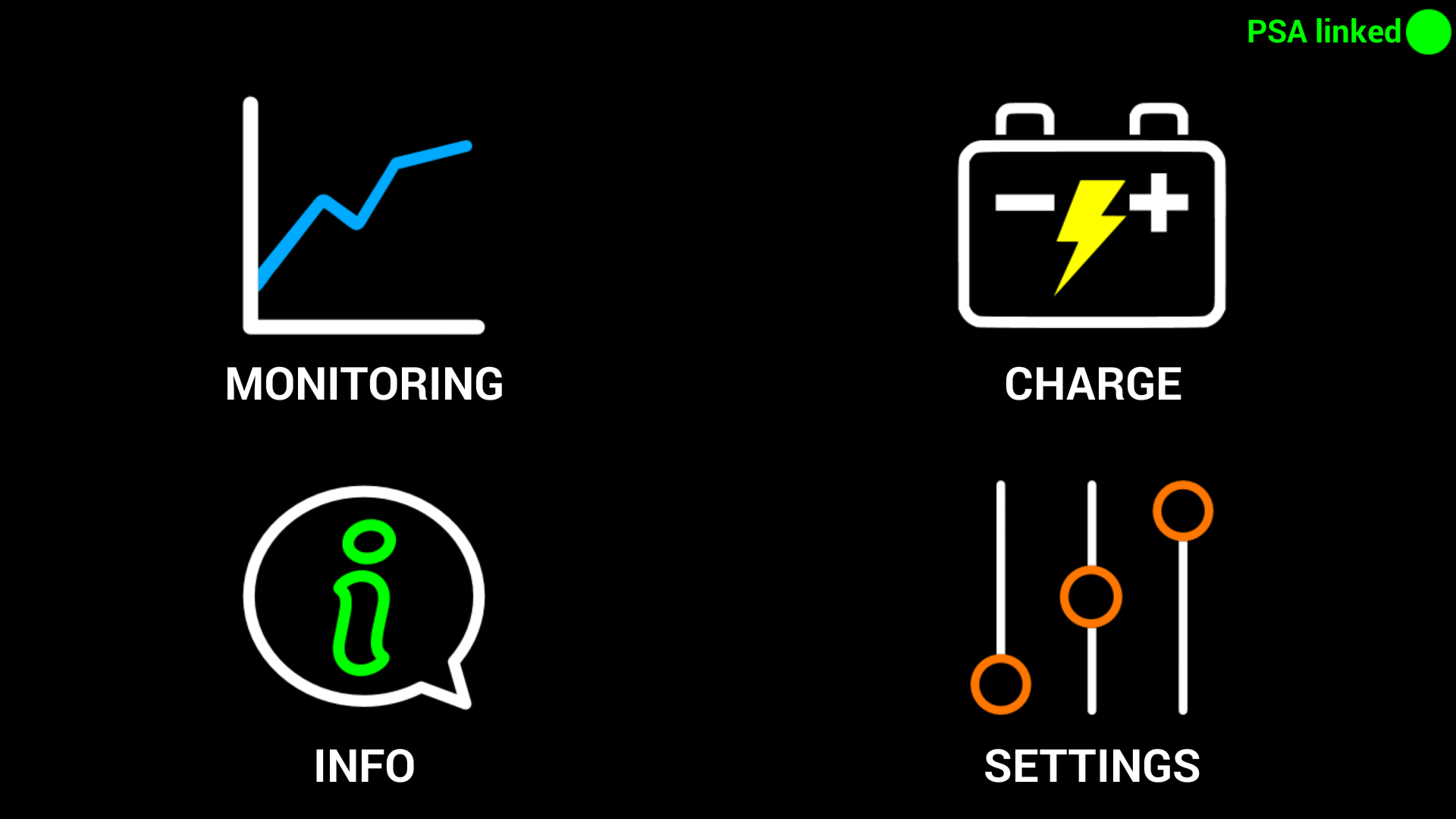

Працює!!! :hurra:
Коментарій до файлу: дані з "калькулятора"
Screenshot_steens.checkelec_2017-09-07-00-25-47.png [ 101.65 КБ | Переглядів: 21299 ]
Коментарій до файлу: графік поїздки
Screenshot_steens.checkelec_2017-09-07-00-12-24.png [ 59.37 КБ | Переглядів: 21299 ]
тепер цікаво буде порівняти витрачені ампер-години на циклоаналісті із ріднимим мізками...
До речі, Один із моїх сканерів, такий як вище на картинці, не захотів працювати...
Він в Ліф спай визначається як V.2.1
А той що V.1.5 запрацював.
точніше перевірю ще іншим разом.

#41765Повідомлення 07 вер 2017, 07:44
У меня по Арр и по девайсу ReLight 2010 мозги саксы передают данные про разряд, и перезаряд с округлением до 10Ач, возможно так на всех PSA, имейте в виду ;)
Скоро залью новую версию.

Сканер V.2.1 - упрощенная дешевая версия, не все может, и не везде работает.
Покупать лучше V.1.5.
Да, еще китайцы пишут: хард -V.1.5, софт - V.2.1, тут главное хард, софт неважно (все равно он китайский, и реальный номер версии – ...надцатый), это скорей рекламное.
