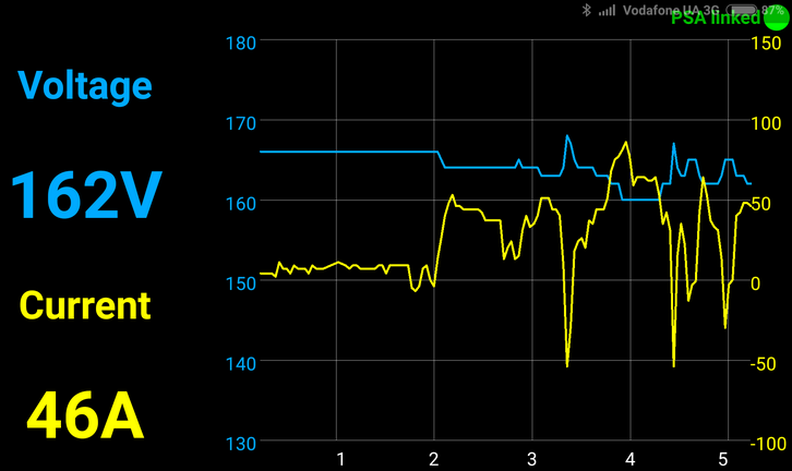

Працює!!! :hurra:
Коментарій до файлу: дані з "калькулятора"
Screenshot_steens.checkelec_2017-09-07-00-25-47.png [ 101.65 КБ | Переглядів: 21269 ]
Коментарій до файлу: графік поїздки
Screenshot_steens.checkelec_2017-09-07-00-12-24.png [ 59.37 КБ | Переглядів: 21269 ]
тепер цікаво буде порівняти витрачені ампер-години на циклоаналісті із ріднимим мізками...

#41765Повідомлення 07 вер 2017, 07:44
У меня по Арр и по девайсу ReLight 2010 мозги саксы передают данные про разряд, и перезаряд с округлением до 10Ач, возможно так на всех PSA, имейте в виду ;)
