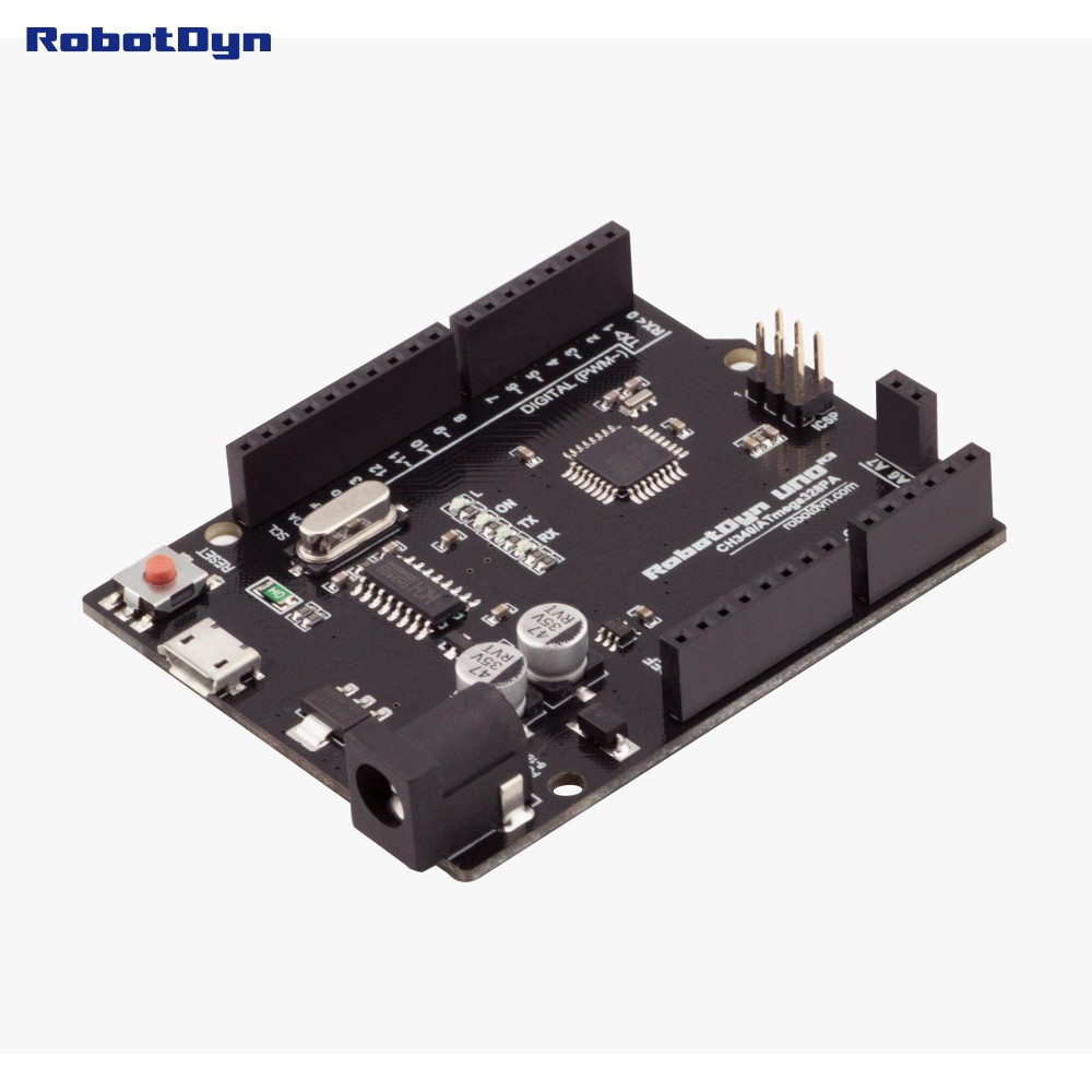

1. Плата с микроконтроллером.
В этой роли нормально справляется UNO R3 на микроконтроллере ATmega328P с ценой от 2.5уе. до 5уе.
Для этой платы есть прошивка GRBL, которая принимает стандартные G-коды .
