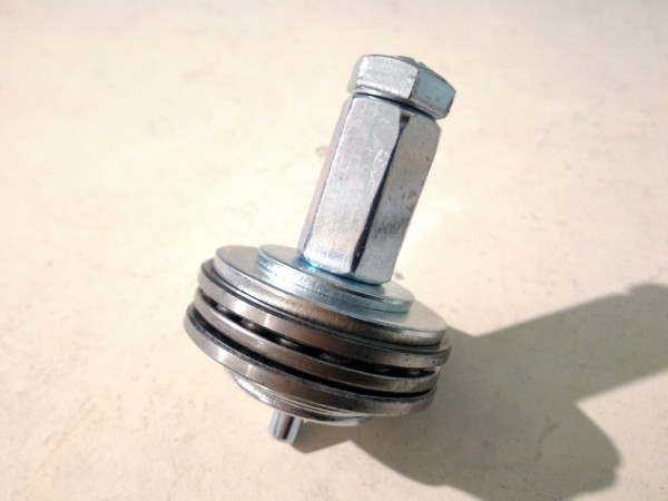

Как-то и у меня возникла задачка соединить на винтах деревянный брус и листовую деталь 0,5мм при доступе только с одной стороны. Понял, что иногда такие гайки-заклепки реально незаменимы :ja: . Собрал себе "нечто" из болта М10, завалявшегося упорного подшипника и кучки шайб. Просверлил насквозь и запустил туда вытяжной болт. Клепает качественно, но это пока только М4, в планах апгрейд до М6. Подобная самоделка может сгодиться для мизерных объемов работ или временного "выхода из положения", заводской инструмент будет несравненно лучше по всем показателям :)
Коментарій до файлу: Заклепочник (уже с навернутой заклепкой М4 снизу)

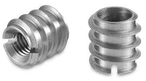

Для дерева есть специальные, которые не надо клепать.

Эти все тоже классные вещи - из них чаще всего в столярке я забиваю лапчатые, остальные изредка беру только на мягкую породу или ДСП. То мне заклепки нужно было поставить именно в тонкий металл при отсутствии доступа к нему с обратной стороны, плюс там ещё и пена была вплотную.
