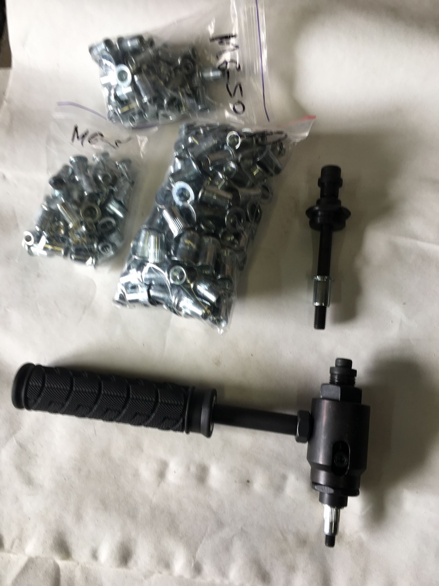

На прошлой неделе наконец-то приобрёл себе очень полезную (иногда) штучку - резьбовой заклепочник. Производитель наш,отечественный. Тянет заклепки от М3 до М12. Качество очень достойное - и обработка ,и твердость на высоте. Пользоваться удобно. Взял пока две насадки М6 и М8.
По мере необходимости буду добирать другие - производитель предлагает такие изделия. Да и сменные (по мере износа) части можно докупать.
Торгует также и резьбовыми заклепками - оцинковка и нерж. Взял себе оба размерчика по сотне - теперь балуюсь :D . Тестовый «закрут» показал хороший результат - болт М6 (хороший,не пластилиновый) свернулся при хорошем усилии. Резьба в заклепке не потянулась, сама заклепка не сдвинулась (не провернулась). Вобщем я очень доволен - как ребёнок новой игрушке :lol:

Это что резьбовая втулочка для листового металла или как? она глухая или отверстие сквозное, вещь конечно хорошая если я правильно понял что это :)

Бывают и сквозные и "глухие" , так же бывают под "некруглые" отверстия, я видел под шестигранные - они лучше сопротивляются проворачиванию , особенно в тонком металле. Вообще очень удобная и полезная штука, поздравляю Энрико!

Это (шестигранные резьбовые заклёпки) имеет смысл если заказываешь на профильную фирму детали и там есть оборудование для просечки таких отверстий, но нам и круглых хватит. Хотя когда клепаешь их много ещё и в неудобных местах бывает что и проворачиваются, приходится переклёпывать. А вообще конечно инструмент-огонь, сразу у многих изделий "фирмовый" вид при экономии времени получается.

...вещь достаточно специфичная,и качество очень зависит от инструмента. Ручные (ну те которые сжал-разжал) я-бы не рекомендовал...ну разве что для очень малых диаметров или люминиевых. Я целенаправленно брал тот,що под трещётку - усилие гараздо выше можно обеспечить,соответственно и качественное (прочное) соединение. Есть правда одна тонкость (неудобством назвать сложно) - требуется приноровиться к усилию затяжки,шо-б не потянуть резьбу...ну или динамометр.ключ для особых "эстетов-извращенцев" :D

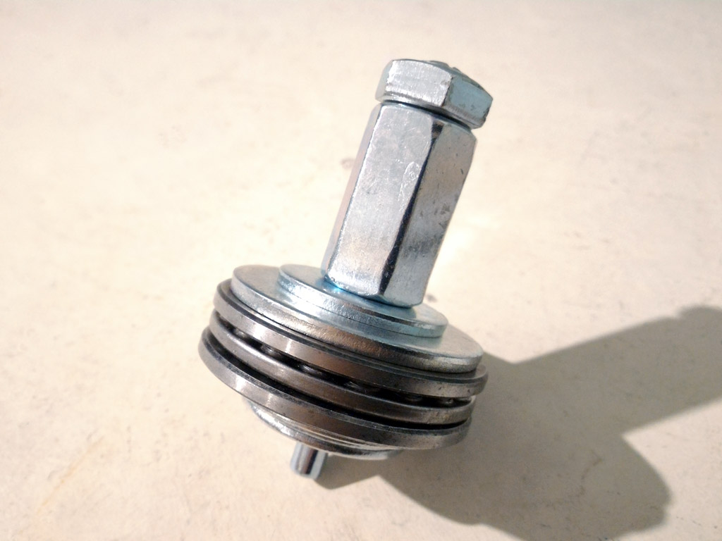

Как-то и у меня возникла задачка соединить на винтах деревянный брус и листовую деталь 0,5мм при доступе только с одной стороны. Понял, что иногда такие гайки-заклепки реально незаменимы :ja: . Собрал себе "нечто" из болта М10, завалявшегося упорного подшипника и кучки шайб. Просверлил насквозь и запустил туда вытяжной болт. Клепает качественно, но это пока только М4, в планах апгрейд до М6. Подобная самоделка может сгодиться для мизерных объемов работ или временного "выхода из положения", заводской инструмент будет несравненно лучше по всем показателям :)
Коментарій до файлу: Заклепочник (уже с навернутой заклепкой М4 снизу)

Эти все тоже классные вещи - из них чаще всего в столярке я забиваю лапчатые, остальные изредка беру только на мягкую породу или ДСП. То мне заклепки нужно было поставить именно в тонкий металл при отсутствии доступа к нему с обратной стороны, плюс там ещё и пена была вплотную.
