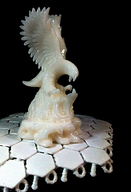

IMG_20191015_1252344.jpg [ 108.88 КБ | Переглядів: 13728 ]
IMG_20191015_1253551.jpg [ 92.7 КБ | Переглядів: 13728 ]
IMG_20191015_1300421.jpg [ 72.58 КБ | Переглядів: 13728 ]
Размер шестигранника подстилки чуток больше сантиметра.
Сфоткал сегодня телефоном на работе.
 Заголовок повідомлення: Re: 3D принтер и печать
#92270Повідомлення 15 жовт 2019, 19:20
В баньку отправлял? Каким соплом печатал?
#92276Повідомлення 15 жовт 2019, 20:44

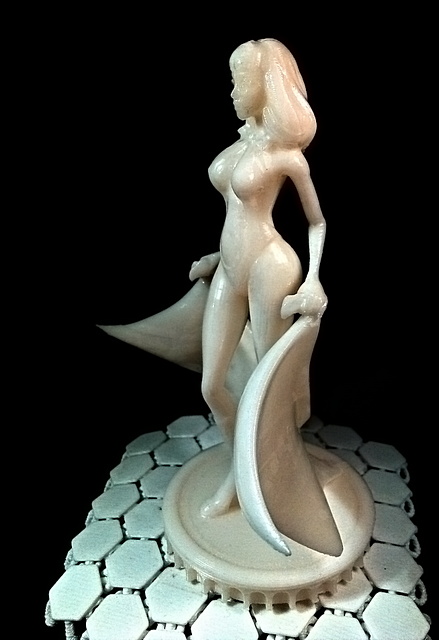

Сопло 0,3мм, слой 0,16мм. Отслайсил несколько моделей слоем в 0,12мм, а то 0,16мм видно, погляжу как оно.
Первые две парил дихлорэтаном, последняя в банку не влезала - так намазал (найду емкость допарю).
Дихлорметан для бани не понравился, полосы от сопла еще видны, а ноги у модели уже не держат (размягчилась вся), так шо дихлорэтан для бани получше. Орлу когти на левой клешне съело, я их по новой пинцетом из пальцев надергал.

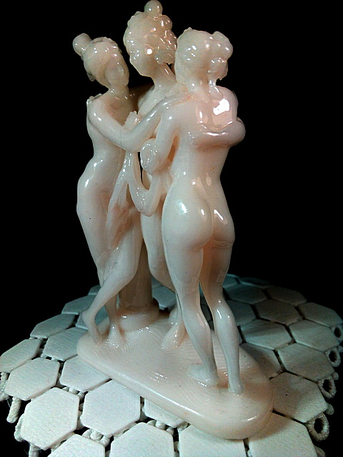

IMG_20191015_214833.jpg [ 239.04 КБ | Переглядів: 13689 ]
Можно на фоне моего указательного пальца заценить размерчик.
Стрела при парке в бане конечно завалилась, вместе с пальцем статуи, но я их аккуратненько зубочистками выровнял.
#92278Повідомлення 15 жовт 2019, 21:53
Этилацетат не пробовал, абс растворяет замечательно.
