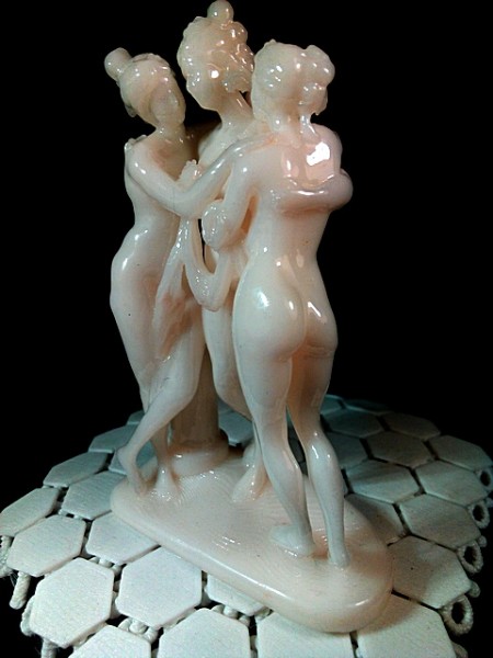

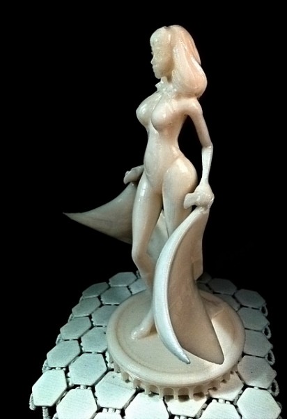

Наскучило всякие корпуса и шестеренки печатать, снова потянуло на высокое.
Нарыл клондайк 3D сканов античной скульптуры (более 12 тыщ).
https://www.myminifactory.com/users/Scan%20The%20World
(пересмотрел все, скачал себе около 1500, около двух сотен наметил как шедевры для печати)
Так что Налетай.
IMG_20191015_1252344.jpg [ 108.88 КБ | Переглядів: 13736 ]
IMG_20191015_1253551.jpg [ 92.7 КБ | Переглядів: 13736 ]
IMG_20191015_1300421.jpg [ 72.58 КБ | Переглядів: 13736 ]
Размер шестигранника подстилки чуток больше сантиметра.
Сфоткал сегодня телефоном на работе.

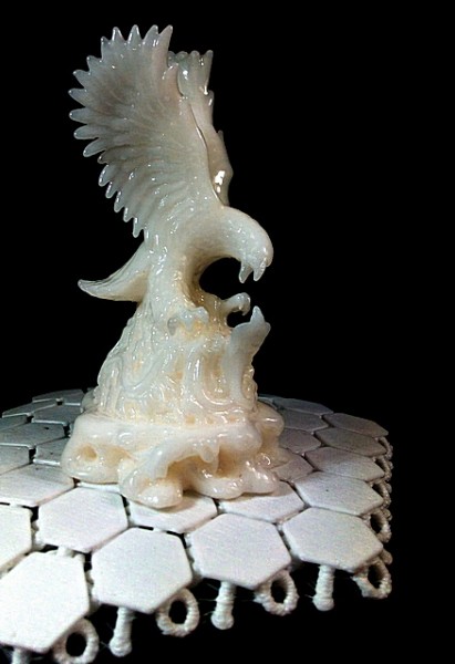

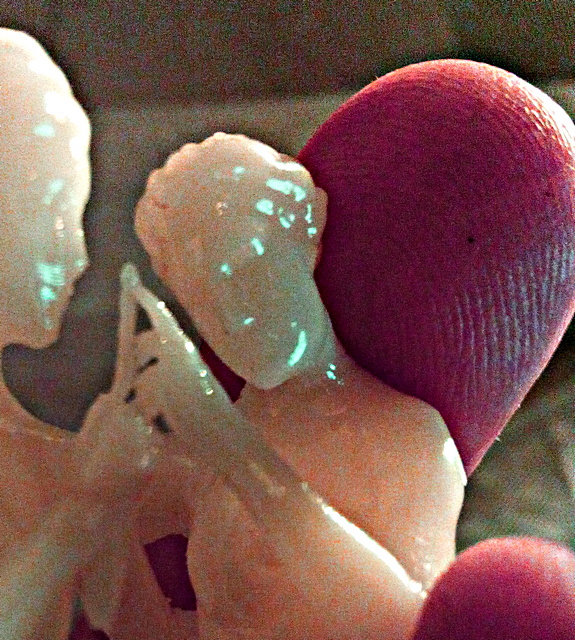

Сопло 0,3мм, слой 0,16мм. Отслайсил несколько моделей слоем в 0,12мм, а то 0,16мм видно, погляжу как оно.
Первые две парил дихлорэтаном, последняя в банку не влезала - так намазал (найду емкость допарю).
Дихлорметан для бани не понравился, полосы от сопла еще видны, а ноги у модели уже не держат (размягчилась вся), так шо дихлорэтан для бани получше. Орлу когти на левой клешне съело, я их по новой пинцетом из пальцев надергал.
А вообще я фигею с этого разрешения, вот к примеру три грации рассматривают стрелу купидона.
IMG_20191015_214833.jpg [ 239.04 КБ | Переглядів: 13697 ]
Можно на фоне моего указательного пальца заценить размерчик.
Стрела при парке в бане конечно завалилась, вместе с пальцем статуи, но я их аккуратненько зубочистками выровнял.

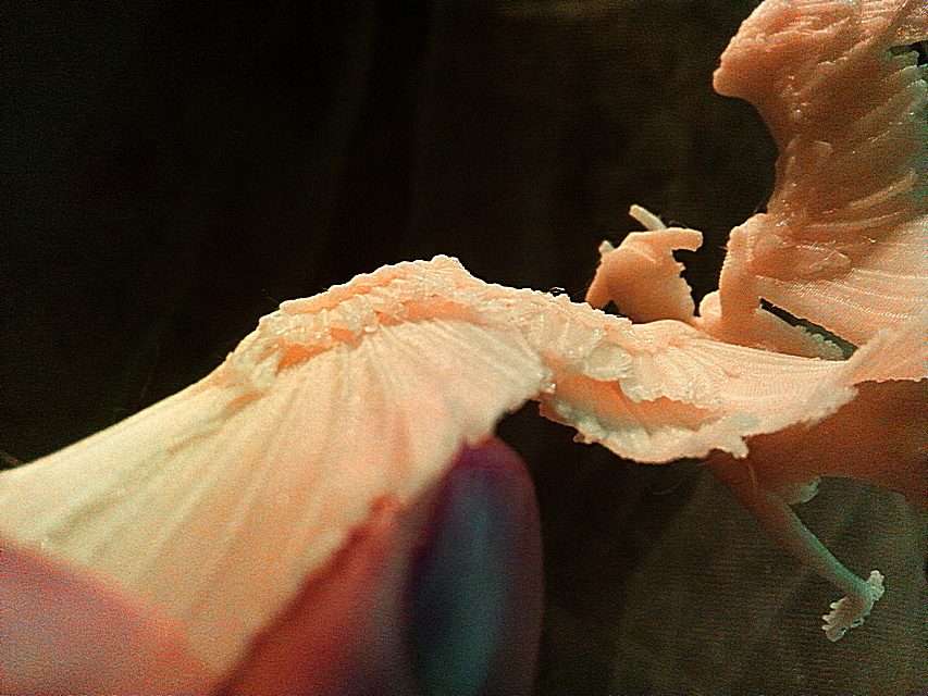

А вот например крылышко, поражают такие тонкие пустоты между слоями перьев.
IMG_20191015_220321.jpg [ 310.03 КБ | Переглядів: 13697 ]
Под крылом мой ноготь для масштаба.

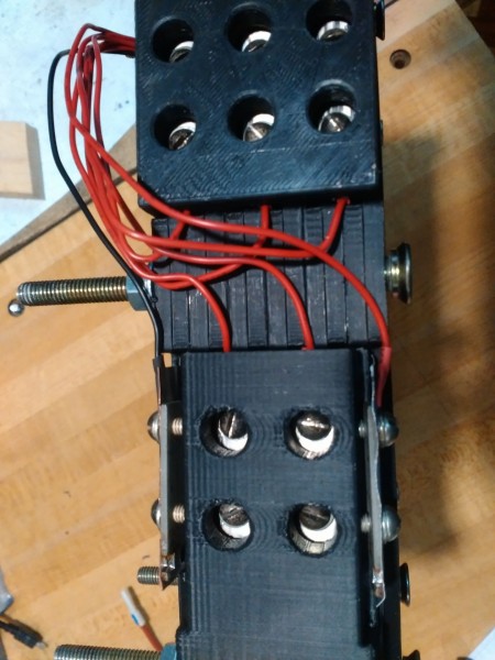

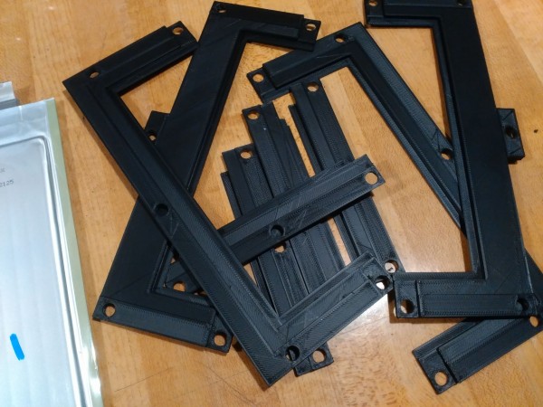

После многократного распечатывания чужих моделей пришел к изучению солида и стараюсь печатать свои модели.
