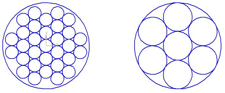

От количества волосков не зависит сечение. 19 их более толстых или 300 тонких.
Поправка. Небольшое различие есть, но не критичное ) разница между 7 и 34 жилами. Общая площадь одинакова, очерчены кругом одинакового диаметра.
Но между 7 и 34 разница чуть заметна, а вот между 34 и 300 ее практически не будет )
