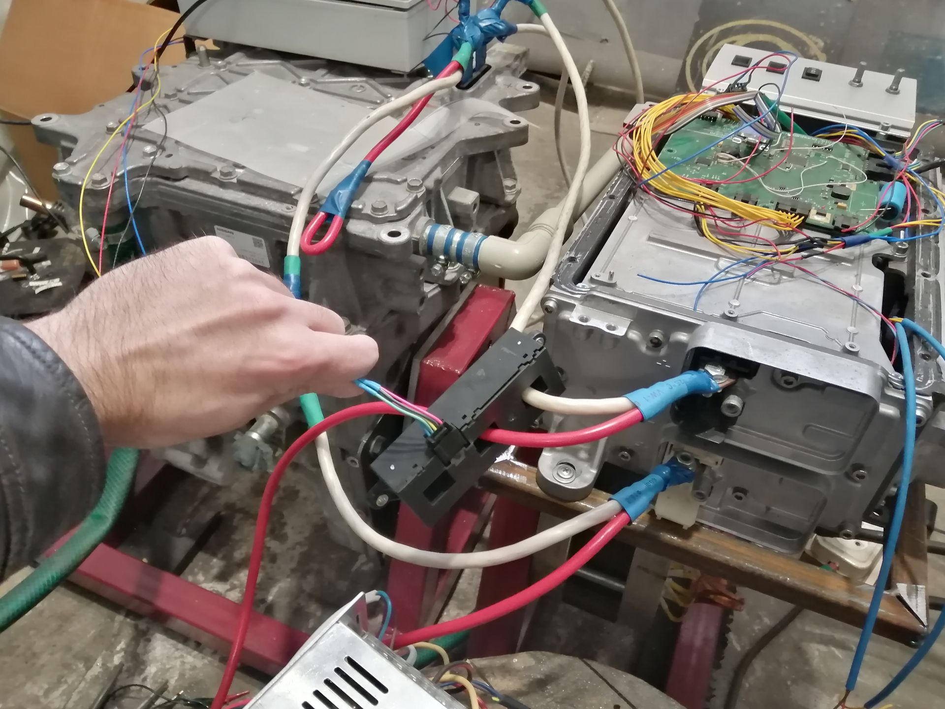

Да невыдумывайте ничего. Уже тестируем нормальный двунаправленый датчик тока 0-600А на 3 канала , меряем примерно с шагом 1А
Отдельно ток генератора, отдельно внешнее.
IMG_20200520_135238.jpg [ 324.18 КБ | Переглядів: 4948 ]
